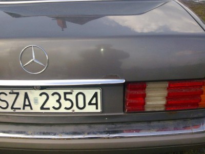

wrzucam foto z przed wymiany
Zd065.jpg [ 98.12 KiB | Przejrzano 441 razy ]
i po wymianie na chromy z 1 serii do zderzaka z 2 serii
Zdjęcie028.jpg [ 155.68 KiB | Przejrzano 441 razy ]
