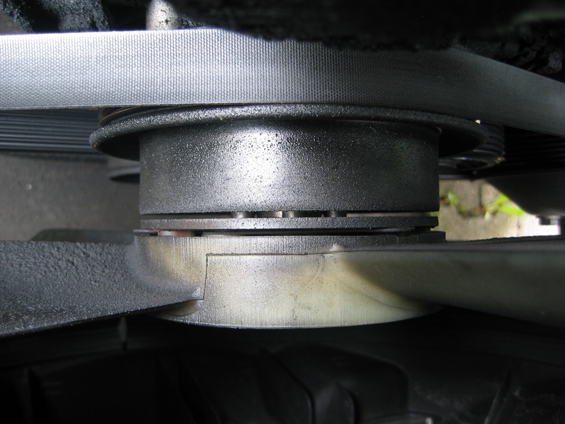

Sprzęgło elektromagnetyczne, nigdy nie widziałem fabrycznie na stałe.
Chociaż kilka krotnie widziałem zblokowane sprzęgła na stałe, poprzez wplątanie linki w przestrzeń pracy sprzęgła ( nawet blachowkręty ), chodziło o wrażenia dźwiękowe - przy przegazowaniu szumiał jak dużo większy silnik [zlosnikok] - jest dźwięk jest moc [zlosnik]

Podlacz bezposrednio do akumulatora - powinno sie zablokowac. No ale jak masz na stale zablokowane - sprawdz czy jest napiecie na cewce, poszukaj blachowkretow ;-) .
Wez omomoerz i sprawdz rezystancje cewki - moze jest przepalona i ktos zablokowal sprzeglo, zeby bylo chlodzenie.

Wentylator wyglada tak:
_IMG_0048.JPG [ 336.73 KiB | Przejrzano 1273 razy ]
co to sa te ocynkowane sztyfty, ktore widac miedzy tarczami sprzegla? Czy to sprzeglo ma jakis diwajs do awaryjnego blokowania jak w PF 125p? A w ogole to gdzie szukac przewodu elektrycznego do sprzegla?

Wymontuj wentylator i będzie wszystko widoczne,jest przykręcony jedną śrubką M8 klucz 13,może padło łożysko.

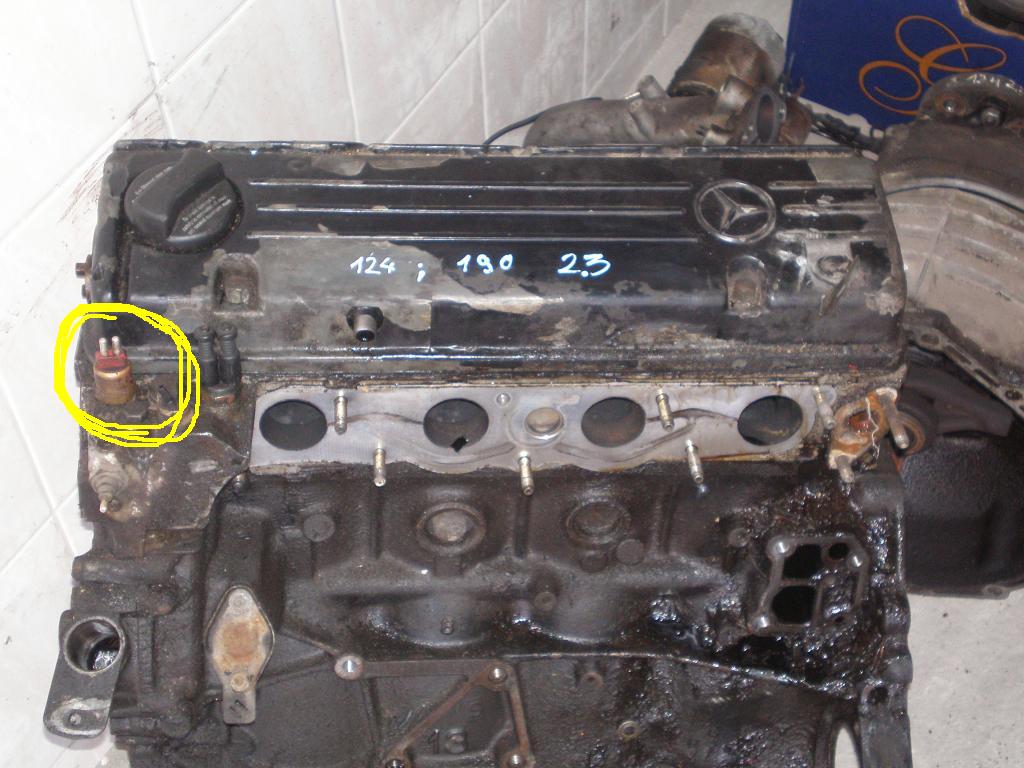

Witam, tak właśnie jest małe chłodniczki w ciepłe dni dodają więcej mocy [totalszok]
Odnośnie Twojego sprzęgła Kiełbik to na bank masz coś wymodzone bo czujnik jest skonstruowany w ten sposób że gdy nie działa wiatrak wogóle sie nie włączy, chyba że jakis magik zmostkował 2 piny czujnika nie koniecznie w czujniku może jeszcze we wtyczce do niego, przerabiałem ten problem sprawdź wtyczke (mała czarna) po zdjęciu jej z czujnika wiatrak powinien kręcić się mimowolnie a po zmostkowaniu 2 pinów powinien się załączyć (nie pchać łapek do wentylatora bo boli : ) jeśli po zdjęciu wtyczki dalej jest lipa to musisz sprawdzić oporność cewki (nie pamiętam jaka powinna byc ale ktoś na forum o tym pisał) i ew przejrzeć całe sprzęgło czy nie ma jakis modów typu linki sznurki patyczki czy jak kolega napisał wkręty. Spalanie przez to napewno wzrasta i to durzo a silnik jest przechłodzony. Jeśli czujnik to nowy kosztuje 40 zł a jeśli masz coś namodzone w sprzęgle to odezwij sie do nas mamy całość działającą. Tu masz foto który to czujnik:

Kiełbik, silnik sie długo nagrzewa bo wentylator masz spięty i dla tego nie przekracza Ci 80 stopni, jak napisałem wyżej silnik jest przechłodzony i dlatego pewnie wydaje Ci sie że termostat nie dziala. Zrób sobie wentylator to bedzie cichutko chodził i pracowal w normalnej temperaturze, co powinno zaowocować jeszcze mniejszym spalaniem, a skrzynia to już inna brocha :cry:
