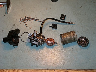

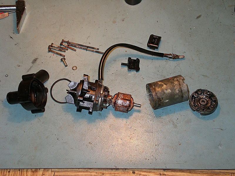

Podobne cos rozbieralem w W124 i okazalo sie pompka od wody do nagrzewnicy (upalony przewod do szczotki komutatora)
Komentarz: Pompka dodatkowa do nagrzewnicy
CIMG0759 pompka.jpg [ 269.34 KiB | Przejrzano 697 razy ]
