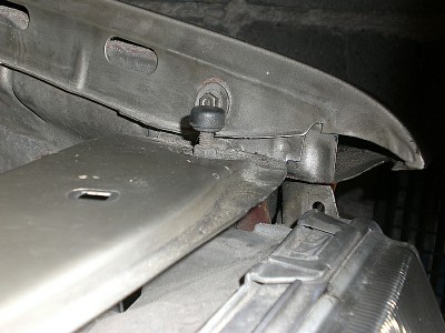

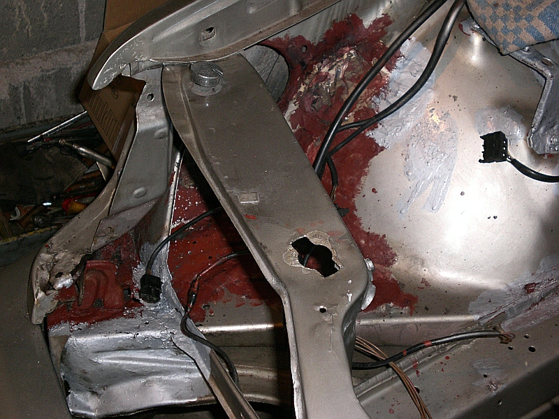

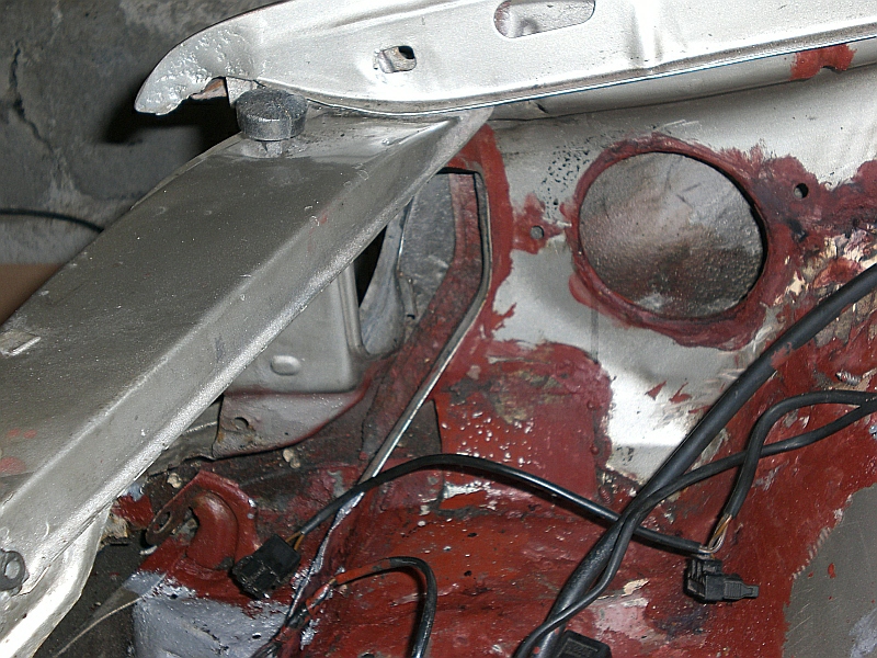

Panowie a moglibyscie blizej okreslic jak odroznic zamiennik od oryginalu
Komentarz: Lewa strona

Komentarz: Prawa strona( po kupnie W124 za 3500zl)
CIMG0788.jpg [ 327.56 KiB | Przejrzano 723 razy ]
CIMG0787.jpg [ 328.28 KiB | Przejrzano 723 razy ]
