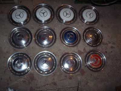

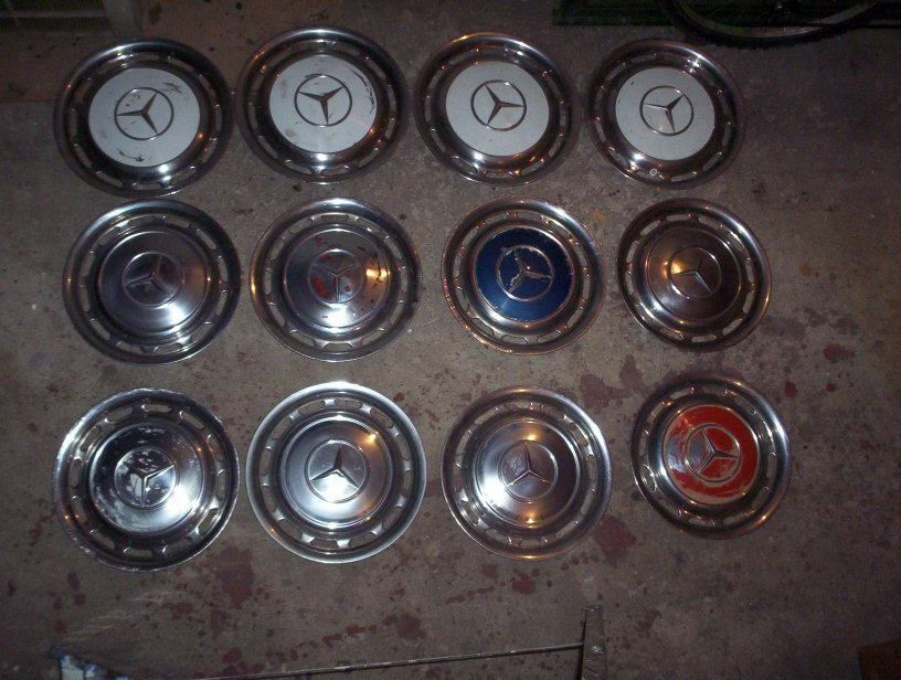

Co prawda stare foto, więc i jakość kiepska. Na górze są kołpaki 15".
Różnica polega na tym, że 15'tki mają większy lakierowany pierścień.
000_0465.jpg [ 128.54 KiB | Przejrzano 12815 razy ]
