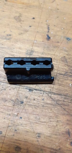

Dzień dobry, czy ktoś z Państwa byłby w stanie pomóc mi w określeniu numeru tej części?? Byłem w ASO i jest problem ze znalezieniem numeru. Jest to wtyczka od wiązki do skrzynia automatycznej 722.1. przy mercedesie w 123 coupe 280 C. Czteropinowa podłużna.
pomniejszone.jpg [ 22.57 KiB | Przejrzano 7374 razy ]

No weź. 10 minut szukania w google ;)

kurde Kolego dziekuje za pomoc!! :) podpowiedz jeszcze proszę jakie hasło wpisywałeś, ja próbowałem różnych kombinacji i nic. Będę wiedział na przyszłość jak szukać.

Szukasz najpierw EPC dla danego modelu i tam poszukujesz potrzebnej części na schematach w danej grupie. Potem jak już znajdziesz numer to można w google spróbować sprawdzić jak to wygląda na zdjęciu, czy to na pewno o to chodzi, bo czasem w EPCach też zdarzają się błędy.
Dopiero wtedy dzwoń do ASO o dostępność. Jak tam idziesz nie mając numeru części, to mała szansa, że Ci znajdą, im się często po prostu nawet nie chce szukać jakiś pierdół do starych gratów.
W miarę sensowne katalogi zarówno do golden ery jak i współczesnej padliny, tylko czasem trzeba trochę kumać po rusku:
https://www.ilcats.ru/mercedes/?functio ... ls&class=1

część jednak już niedostępna w ASO.
