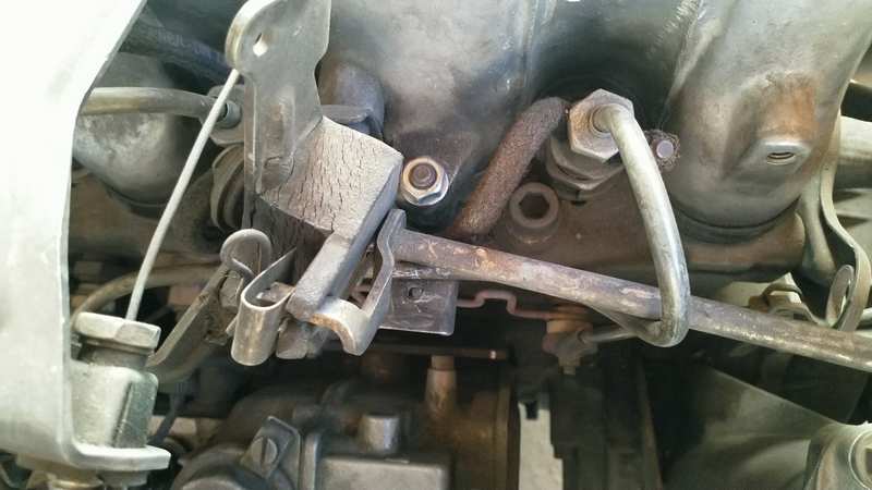

Dobrze kombinujesz, dokładnie tak było, ale to od razu znalazłem, już rok temu ;)
IMG_20190726.JPG [ 36.04 KiB | Przejrzano 12291 razy ]
Dałem wtedy do sprawdzenia wtryski i po odbiorze zaczęły się cyrki, z którymi nie mogę się uporać do teraz. Akurat to szybko ustaliłem - jak widać cięgno blokowało się o rurkę paliwową.
