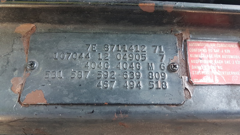

Czy możliwe jest że tabliczka która jest na zdjęciu jest z innego auta?
Zastanawiam się nad numerem Vin który oficjalnie dla mojego auta wygląda tak:
WDB107044 12 050150
Tymczasem na tabliczce znalazłem numer który jest podobny swoim układem do Vin:
107044 12 04905 7
Czy mogę prosić bardziej doświadczonych o jakiś komentarz.
Nadal szukam koloru.....czy spośród tych cyfr można odczytać kolor auta?
Komentarz: Tak wygląda moja tabliczka.
1598469182662_0_20200822_145749_Easy-Resize.com.jpg [ 30.01 KiB | Przejrzano 16222 razy ]
Paweł
Post: czw sie 27, 2020 1:00 pm
hej
404 G - kolor milanbraun metalik, lakier Glasurita
http://www.meinbenz.de/farben/107/404milanbraun.htm
531 - automatyczna antena
587 - klima automatyczna i przednie szyby w prądzie
592 - zielone szyby, tylna grzana
639 - ELIMINATION OF FIRST-AID BOX AND WARNING TRIANGLE
809 - ???
467 - centralny zamek
494 - wersja na Kalifornię
518 - Becker Mexico stereo
Ostatnio zmieniony czw sie 27, 2020 1:02 pm przez kubol, łącznie zmieniany 1 raz.
Post: czw sie 27, 2020 1:02 pm
Rejestracja: wt sie 25, 2020 5:33 pm
Posty: 12
Wielkie dzięki za informację,
Będę mógł przekazać za jakiś czas swojemu lakiernikowi....
809 - znalazłem gdzieś informację że to zmiana roku modelowego, cokolwiek to znaczy?
Paweł
Post: czw sie 27, 2020 2:17 pm
Twój jest 1979, więc mogło by pasować, pytanie czy opis kodu odpowiada odpowiedniemu zakresowi lat.
Tak czy siak, ten kod to już pierdoła, w pozostałych masz opis wyposażenia.

Post: czw sie 27, 2020 2:42 pm
Jest ok, te numery nie są takie same, tzn. nr nadwozia (nie VIN) masz na tabliczce znamionowej, a ten numer na tabliczce lakierowanej składa się z baumuster (oznaczenia modelu i wersji silnikowej), czyli 107 044 (że 107 i że 450SL), następnie 1 oznacza kierownicę z lewej strony, 2 oznacza automat, a reszta jest jakimiś cyferkami fabrycznymi, coś one oznaczają pewnie....ale co? fabryka pewnie wie...
Post: czw sie 27, 2020 2:53 pm
Posty: 12
Super!
Jestem uspokojony, bo to jedyny numer który nie zgadzał się w pozostałymi.
Raz jeszcze wielkie dzięki!
