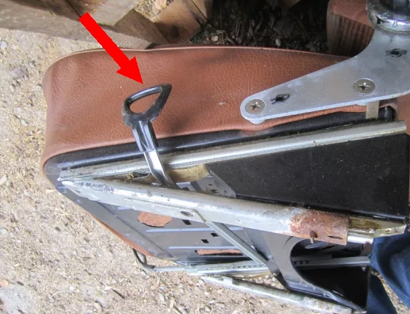

Co reguluje się tą dźwignią ? U mnie ona nie działa.
W108 Fotel.jpg [ 218.48 KiB | Przejrzano 8090 razy ]

Z tego co pamiętam to wysokość siedziska

Wysokość na bank, jeśli nie działa to wyjmij siedzenie i nasmaruj szyny i po kłopocie. Jeśli nie da się tego tak zrobić to trzeba szyny wysłać do ocynku lub kupić bez korozji
