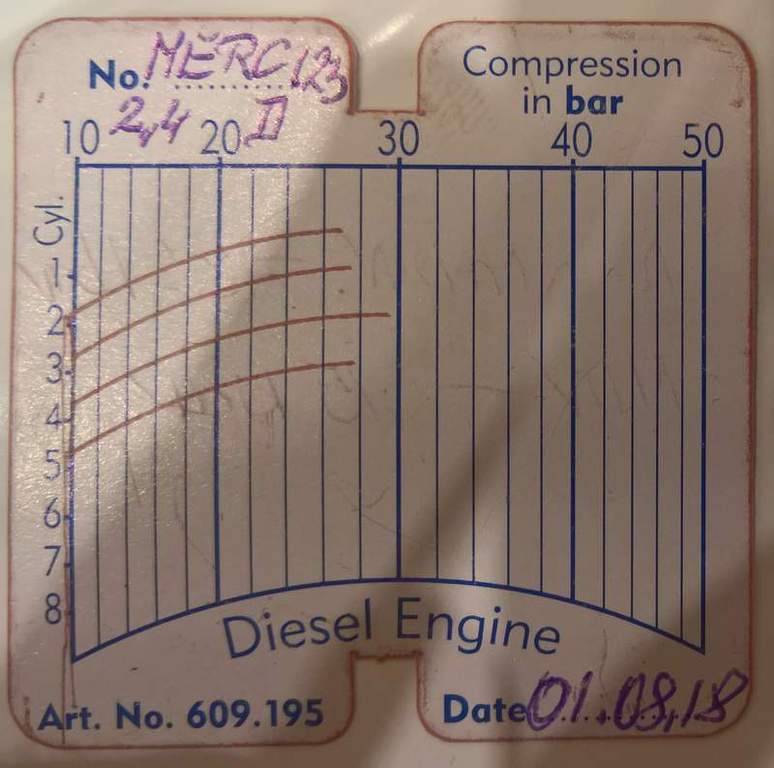

No i przy okazji, skoro już nie było wtryskiwaczy, sprawdzili mi ciśnienie. Nic z tego nie rozumiem, wyjaśnijcie mi czemu ono takie duże.
WP_20180801_20_58_56_Pro.jpg [ 60.21 KiB | Przejrzano 10669 razy ]

Ja bym sie na razie wstrzymał z wyciąganiem pompy, dawkowanie można sprawdzić pod domem w prosty sposób a zrobił jeszcze raz pomiar kompresji.Nie wiadomo jak ją robiono a 3 atm róznicy to sporo jak na ten silnik i będzie się kołysał.

A sprawdzałeś mocowania silnika ?
10% różnicy w kompresji to jeszcze nie jest dużo, na granicy normy. Pewnie nie zawadzi sprawdzić, czy świece są dobrze dokręcone ale ja bym raczej szukał gdzie indziej. Mocowania silnika, może luźna śruba na tarczy gumowej wału ? Przy lejącym wtryskiwaczu mogłoby szarpać na zimnym silniku, po zagrzaniu powinno być OK

To nie ma nic do rzeczy, bo jak pisałem przed wyjęciem wtrysków silnik na wolnych drgań nie miał, a teraz ma. Skoro tylko wyjęli i za chwilę zamontowali te same wtryski, w te same miejsca, bez ich rozbierania/regulowania (tylko sprawdzili) na nowych podkładkach + regulcja zaworów, nie ma się co doszukiwać przyczyn gdzie indziej, zwłaszcza w kompresji bo ona była robiona przy okazji tylko dlatego, że wtryski były wyjęte. Oni twierdzą, że to ten jeden słabiej rozpylający wtrysk, ale jakim cudem? Sprawdzenie rozpylania na przyrządzie, wtrysków przecież nie rozwaliło! Nie szarpał, chodził miękko i cicho czyli to od wtryskiwaczy, tylko pojąć nie mogę jakim cudem coś im się mogło stać.
