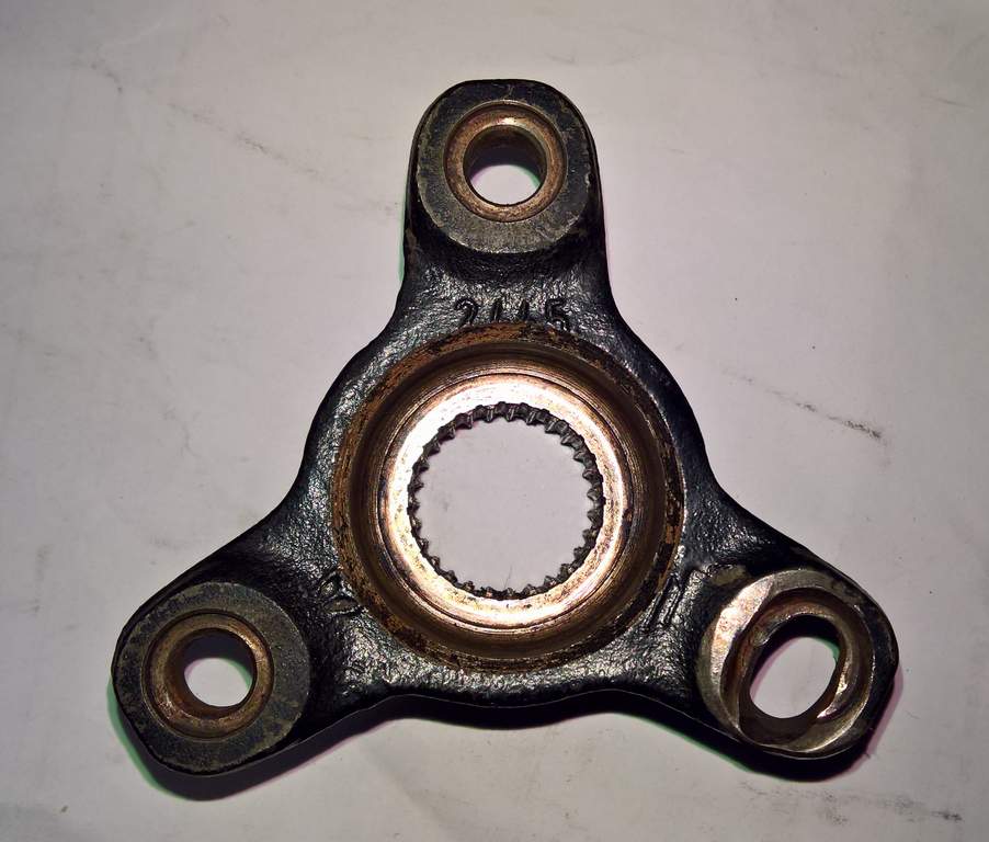

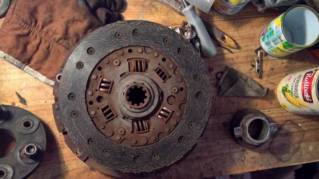

Stało się. Dzisiaj z 240, pierwszy raz od wyjazdu z fabryki, wyjazd z samochodu zaliczyła skrzynia. Mocno lała dziurką, okazało się, że to z wysprzęglika, ale i tak chciałem zająć się sprzęgłem. Słusznie, bo mało już go było, ale pytanie mam o cosia ze zdjęć (przykręca się do tego sprzęgło elastyczne) - jak się to nazywa, albo jak jest nazywane? Muszę kupić, bo moje jak widać..., a dobrze byłoby wiedzieć czego chcieć :-?

Jak ktoś ma na zbyciu, w dobrym stanie i nie wytarte w miejscu uszczelnienia, to proszę o info.

Zabierak/flansza walu/skrzyni czesc/wojz.

Dziękuję koledze.
Skończy się pewnie tak, że kupię całą skrzynię, bo już za nieco ponad 100PLN można dostać kompletną :lol:

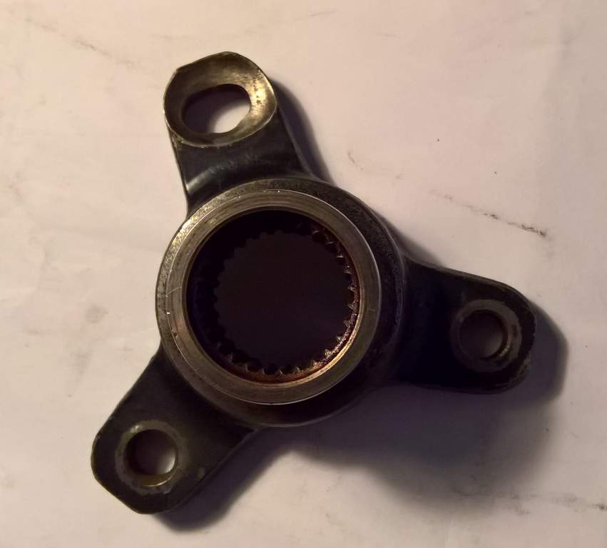

A jakieś rady w sprawie sprzęgła macie? Co wybrać, albo czego unikać? Wiem, że jakie by ono nie było, 450 tysięcy już nie wytrzyma, ale niech przynajmniej pasuje i działa jak powinno (chociaż to powinno być wymienione przynajmniej z 50kkm temu...).
WP_20180426_20_00_18.JPG [ 70.05 KiB | Przejrzano 7227 razy ]
Wysprzęglik chyba kupię nowy, bo zestawy naprawcze mają tylko kilka gumek, a pamiętam że w pompce, poza tym, że się lała, przeżarta i popękana była sprężyna, więc i tak musiałem kupić nową, zatem mam podejrzenia, że z wysprzęglikiem bedzie podobnie.

P.S. Tego zabieraka kupiłżem, szybko i nawet bez szukania, 40PLN co uważam było niemało, bo to przecież 1/3 ceny skrzyni.
