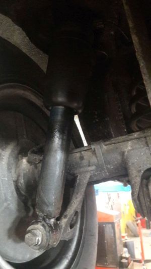

Posiadam w mojej 108 z tyłu amortyzatory pneumatyczne jednak ostatnio bardzo szybko ucieka z nich powietrze.
Moje pytanie: czy można je zregenerować - jeżeli tak to gdzie?
Czy można je gdzieś kupić? lub czy można zamienić je na zwykłe amortyzatory bez przeróbek?
amortyzator2.jpg [ 34.98 KiB | Przejrzano 6547 razy ]

Jest firma w Gdańsku , nazywa się Nagen gast zadzwoń i zapytaj, z nowych aut naprawia ktoś pneumatyki w Bielsku Białej , musisz poszukać. Myślę że olejowo gazowe były by spoko w moim 109 właśnie takie mam .M

Wolałbym kupić nowe
Czy według Was te by pasowały?:
http://allegro.pl/amortyzator-pneumatyc ... 41234.html
Dedykowane do w108 regulowane amory Monroe model LA305 są niedostępne a te są najbardziej zbliżone wymiarami.

Kolego moim zdaniem amortyzator powinien być dedykowany do konkretnego auta, jak musisz kombinować kup olejowo gazowe i będzie ok. W górnej części karoserii w którą wchodzi amortyzator jest mało miejsca ,M
