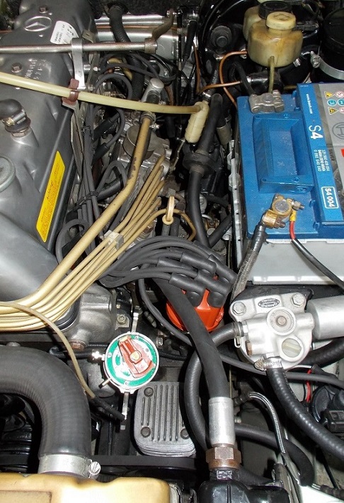

Po prawie 7 latach prac, W109 300SEL z 1968r. jest prawie skończony.
Niestety od ponad pół roku męczę się z nierówną pracą silnika - 2.8 M130 na wtrysku BOSCH.
W trakcie remontu silnika, nie ruszałem pompy wtryskowej. Wcześniej (przed remontem) miał upalony jeden zawór - ale na 5 cyl chodził lepiej niż teraz !
Chyba wymieniałem już wszystko co mogłem - świece, kopułka, przewody, przerywacz, palec, opornik porcelanowy itp.

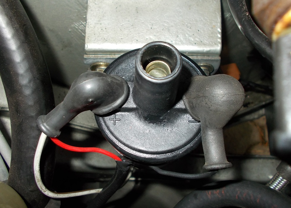

Ostatecznie po wielu miesiącach walki i rozważania za i przeciw, kupiłem zapłon 123ignition + przewody + cewka 40kV.
Niestety w dalszym ciągu brak poprawy. Sprawdzałem po raz kolejny luzy zaworowe - wszystko ok. Sprężanie na wszystkich cylindrach 10-10,2 bar.
Rozrząd ustawiony poprawnie.
Poniżej też filmik z pracy pompy wtryskowej - daje paliwo na wszystkie cylindry. Czy dawka / ilość paliwa jest prawidłowa to nie wiem.
https://www.youtube.com/watch?v=UKbbHS6 ... e=youtu.be
A tak wygląda iskra ("na zewnątrz" wygląda, że jest ale wydaje się dosyć "cienka" - w cylindrze ciśnienie może ją "gasić" ?!) :
https://youtu.be/KWCLmc493dk

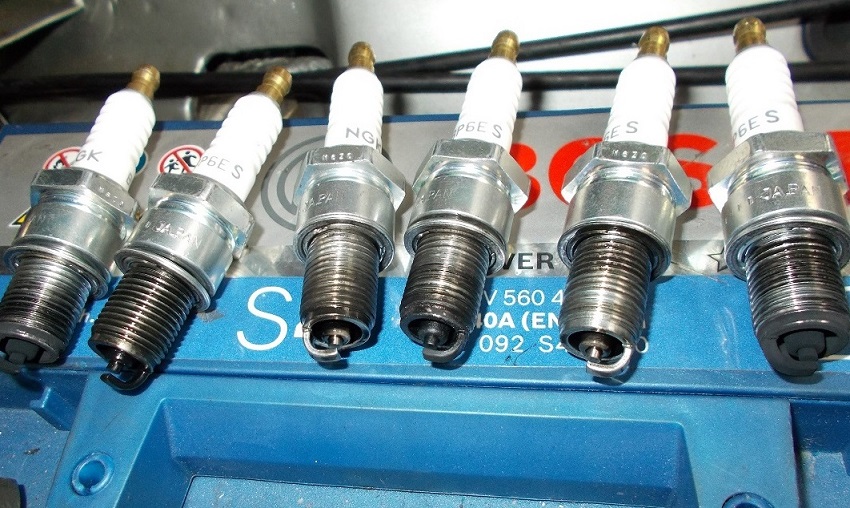

Cały czas jestem zdania, że coś jest nie tak z iskrą. Jedne świece czarne, a drugie zalane. Nawet lampa stroboskopowa bardzo słabo łapie impuls - wręcz praktycznie go nie łapie. Na W123 i W126 sprawdzałem i iska i lampa stroboskopowa daje jak szalona. A w W109 lampa mruga może na 2 cylindrach i to też nie zawsze.
Ciekawe jest to, że przez te kilka miesięcy silnik może ze 3 razy miał takie momenty, że pracował bardzo ładnie. Nawet nim jeździłem po wiosce.
Czy ktoś ma jakiś pomysł ?? Może to być wina jeszcze braku jakiejś masy ? Kto może polecić jakiegoś speca od silników M130 ??
Pozdrawiam i z góry dziękuję za pomoc.

Komentarz: Silnik
DSCN0120.JPG [ 240.49 KiB | Przejrzano 9109 razy ]
Komentarz: Cewka
DSCN0119.JPG [ 296.67 KiB | Przejrzano 9109 razy ]
Komentarz: Świece
DSCN0122.JPG [ 264.6 KiB | Przejrzano 9109 razy ]

A zasilanie do cewki masz zdrowe 12V?

Tak. To było pierwsze co sprawdzałem. Nawt raz pominalem stacyjke i dałem 12v z akumulatora bezpośrednio.

W moim 6,3 jak nie zapali od strzała trzeba wyjąć swiece i przedmuchać inaczej nie zapali iskara raczej jest u ciebie jak trzeba tylko czy wtrysk nie zalewa swiecy ?

Tylko nawet jak zalewa, to czy lampa stroboskopowa nie powinna dawać i tak impulsu ? Dawkę na wtrysk się jakoś reguluje ? Mogę sam coś zrobić przy pompie ?
Kolejny krok to sprawdzenie wtrysków.

Aby wyeliminować wady układu wtryskowego zasil silnik na krótko lpg na mega prostej instalacji.Robię tak przy d-jet i wiem z której strony szukać problemu.

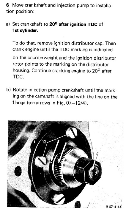

Jaki jest kąt wtrysku pompy ? Zauważyłem że u mnie jest jakieś 20 stopni po GMP! Chyba tak nie powinno być ?! Powinno być coś przed GMP ...

Znalazłem coś takiego w książce (załącznik). Czyli wychodziłoby z tego, że prawidłowe ustawienie pompy wtryskowej to :
- przekręcenie wału korbowego (z podziałką) 20 stopni po GMP,
- montaż pompy z ustawieniem wałka i znaczników jak na rysunku w załączeniu.
Zgadza się ?
Zatem czy jest prawdopodobne, żeby wtrysk następował 20 stopni po GMP ?
Czy ktoś wie w jaki sposób mogę zmienić kąt wtrysku ? Wyjąć pompę i obrócić wałkiem w pompie ? Czy trzeba rozrząd rozpinać ? Czy jak ściągnę ten cały dekiel z mocowaniem aparatu zapłonowego to coś mi to da ? Czy po prostu tylko będę widział koło i łańcuch przy pompie ?
Pompa wtryskwoa.jpg [ 118.34 KiB | Przejrzano 8984 razy ]

Post: pn paź 16, 2017 8:37 pm
Posty: 60
Tom_Lca pisze:
Zgadza się ?
Jeśli masz whatsapa to wyślę Ci instrukcję z niemieckiej książki obsługi
