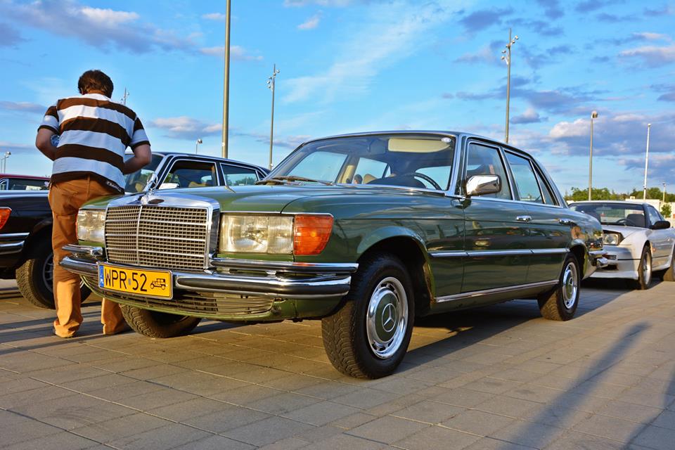

Chciałbym zakonserwować podłogę w moim W116 - proszę o poradę, nie mam na tym polu doświadczenia.
Podłoga jest zdrowa i nie posiada korozji ( przynajmniej tak mi się wydaje ) , auto użytkowane tylko latem, podłoga wygląda bardzo dobrze ale jak twierdzi kilka osób - jest "sucha" i przydałaby jej się konserwacja , pytania:
- przy użytkowaniu letnim jest sens konserwować?
- jeśli tak to czy sugerujcie jakieś konkretne środki?
- oprócz podłogi i nadkoli - konserwować wnęki drzwi? maski przedniej?
- wszelkie rady i sugestie - mile widziane:)
Oprócz konserwacji myślę jeszcze o 2 zabiegach i tutaj też proszę o poradę :)
1 - chciałbym przemalować progi pod oryginalny kolor - pytanie jaki to kolor? grafit? czarny? jest konkretna nazwa na odcień? kolor Pantone? może konkretna nazwa farby?
2 - chciałbym polakierować przedni "spojler" - pod zderzakiem - on powinien mieć "baranka" czy powinien być gładki?
Z góry dziękuję za podpowiedź i informacje, oraz przepraszam za laicyzm :)
Zdjęcia pacjenta poniżej :)
