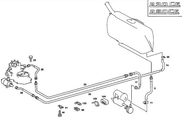

Dziś zauważyłem, że pod Beczunią w okolicy dyfra jest u mnie w garażu plama. Zaglądam pod spód i widzę "mokry" dyfer - myślę "no ładnie". Na szczęście okazało, że to tylko paliwo, a dyfer nie był mokry tylko jest pokryty konserwacją i się "świeci", a plamka była dokładnie pod pompą paliwa. Po odpaleniu auta i zaglądnięciu pod spód wyszło, że sparciał i puszcze wężyk gumowy stanowiący część przewodu paliwowego od filtra paliwa do metalowego przewodu.
Pomyślałem, że to drobiazg, więc w ASO nie powinien kosztować więcej niż 100-150pln. O jakże się myliłem :]
418pln w ASO stonowało mój entuzjazm i tak oto szukam albo przewodu (nowego) albo zakładu w Krakowie i okolicach, który by mi to dorobił...
Pozdrawiam!
Chodzi o część nr 17 na poniższym schemacie:

Jak to "dorobić"?

@THC Normalnie. Są firmy, które wykonują węże ciśnieniowe, paliwowe i zaciskają je w odpowiednie końcówki. Znalazłem już w Krakowie dwie takie firmy, ale liczyłem na to, że może ktoś już coś podobnego robił i kogoś poleci :)

No i załatwione. Przewód będę miał z firmy POLMOTORS. Zupełnie o nich wczoraj zapomniałem, a specjalizują się oni w dostawczakach i ciężarówkach z pod znaku naszej Gwiazdy. Osobówki też mają, ale na zamówienie i mojego węża paliwowego sprowadzą mi na czwartek za - uwaga - 105pln. Czyli 1/4 ceny z ASO.
http://www.polmotors.pl/
Polecam ich! Kraków ul.Trybuny Ludów.
