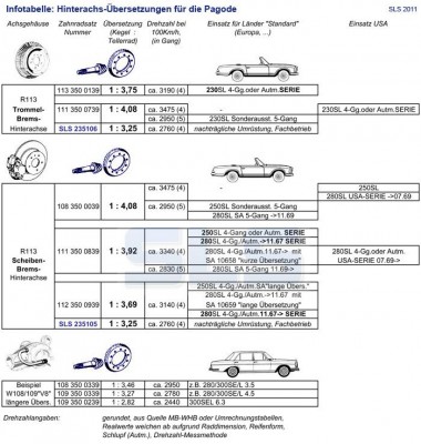

Wklejam zdjęcia mojego mostu. Czy to normalne, że za mostem jest sprężyna, czy powinien być hydrokompensator (tak to się prawidłowo nazywa?).
Post: śr lis 02, 2016 12:30 pm
Posty: 60
Normalne. Ja mam 230sl z 65 i też jest tam spręzyna. Mój most to 1:3,75. Pozdrawiam
Post: śr lis 02, 2016 12:37 pm
Posty: 60

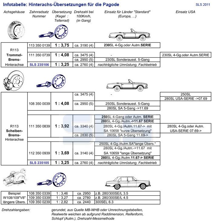

moze to pomoze . Na dole masz info odnośnie w108/109
