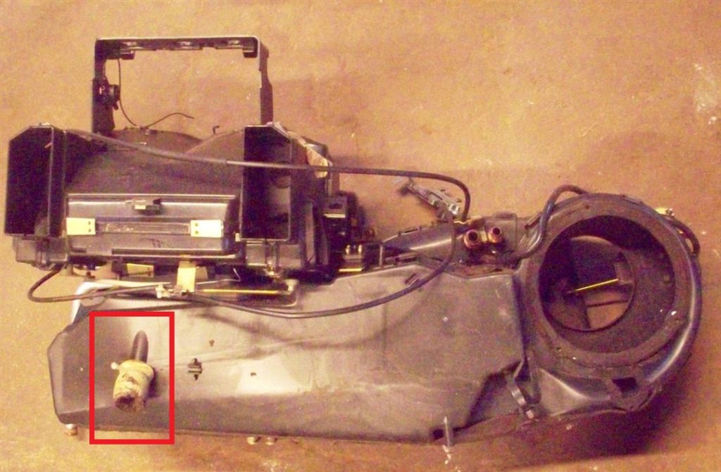

Zabieram się za wrzucenie klimatyzacji do mojego C123. Mam pytanie odnośnie sączków odprowadzających wodę z parownika.
Czy ten element co zaznaczyłem na zdjęciu jest odprowadzeniem wody? Jeżeli nie to co to jest i czy coś tam jeszcze musi być podłączone?
Dodam iż w całym zestawie mam już odpływ który wychodzi z parownika w tej gumie co wchodzi w gródź.
Z góry dziękuję za odpowiedzi.

Wrzucę więcej fotek z całej operacji. To o co pytałem to jednak drugie odprowadzenie wody z parownika. Trzeba zrobić dziurę w tunelu i woda wtedy spływa z klimy na skrzynie :)

Ta końcówka na którą nałożona powinna być rurka wchodzi w otwór w przedniej części tunelu środkowego nad skrzynią biegów(normalnie go tam nie ma ale wydaje mi się ,że na wygłuszeniu jest odcisk gdzie ma on być.Przy montażu nagrzewnicy trzeba pamiętać zarówno o wycięciu otworu na przewody do pompy klimy(pod podstawą aku. jak i na odpływ kondensatu.Nagrzewnicę dobrze jest włożyć razem z przewodami do pompy a przewody elektryczne idą górą za uchwytami do osłon głośników.Deskę montujemy na końcu po sprawdzeniu całego układu.

tak tak,ja mam klime w oryginale i co za tym idzie "dziury" w karoserii odpowiednie też. tak jak Hruścik pisze,są w wygłuszeniu grodzi odbite miejsca na te dziury.
mi bardziej chodzi o to elementy które odpowiadają za odprowadzanie tej wody. bo tego nie mam i nawet nie wiem czego nie mam. fakt,że zrobiłem po swojemu i spełni zadanie,a druga rzecz,że tego kompletnie nie widać. ale chciałbym wiedzieć czego mi brakuje. a może się kiedyś gdzieś trafi. jak byś jeszcze sczytał z tych elementów nr części to by już w ogóle bajka była. może akurat są jeszcze dostępne. u mnie została jedynie ta plastikowa opaska i strzępy tej gąbki. nie wiem co dalej było założone na ten króciec ani czy była jakaś zatyczka/uszczelka dziury w karoserii

Sprężyka, a na zewnątrz pianka. IMO lepiej zrobić przewód gumowy o odpowiedniej średnicy, bo pianka szybko się utylizuje.

a sprężynka w którym miejscu? ja dorobiłem gumowe kolanko skierowane wyjściem do tyłu auta. przylega praktycznie do samej karoserii. i jak by nie zaglądał jest nie widoczne więc i nie gryzie w oczy. dodatkowo w dziure karoserii wsadziłem gumowy korek,coś jak taki z progów i owo kolanko przechodzi przez dziure w tym korku. i jeszcze krążek z gąbki pomiędzy obudowe chłodniczki a karoserie,nałożony na kruciec odpływu. jako ewentualne uszczelnienie i wygłuszenie,chociażby minimalne.

Montując rurkę z kolanem, strzelasz sobie w kolano i za jakiś czas będziesz się czochrał pod samochodem, żeby odtykać tą rurkę.
Zauważ, że 123 nie ma filtra kabonowego, więc caly syf wpada do nagrzewnicy a następnie spływa on na dno nagrzewnicy wraz ze skroplinami. Odpływ musi być prosty i jak najkrótszy. bo szybko się zatka. Poprostu utnij ten nadmiar wężyka, który skonstruowałeś i będzie super. W w123 jest jeden odpływ w środku tunelu a drugi (cieńka gumowa rurka)przechodzi przez ścianę grodziową w przelotce, razre z wężami roboczymi klimatyzacji.

a widzisz,jak to dobrze mądrego posłuchać. to trzeba będzie dziabnąć tą rurke.

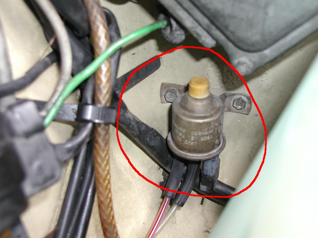

Znalazłem na necie miejsce na ten elektrozaworek do zwiększania obrotów podczas pracy klimy (Z wiązki elektrycznej też na to wynika).Jest to tuż pod modułem zapłonowym na fartuchu.
Teraz pytanie skąd i dokąd idą wężyki podciśnienia, ponieważ chciałbym zrobić to jak w oryginale.

co do zaworka to wkońcu się wyjaśniło za co odpowiada. bo pytałem już na forum ale bez odp. jeżeli chodzi o wężyki to 1 do czujnika na bloku a 2 do egr. przynajmniej w dieselu tak mam.

Kurcze widzisz w dieslu jest to trochę inaczej rozwiązane niż w moim M102. Ale i tak na pewno fotografie bardzo mi pomogą.
