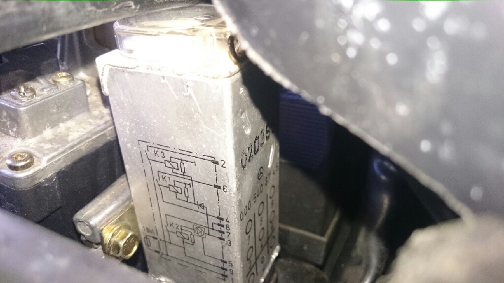

Dla znajomego szukam przekaźnika do 124 nr 0005406745.
W aso podobno majątek.
Z góry dzięki
mms_img1253495399.jpg [ 22.88 KiB | Przejrzano 5327 razy ]

O ile nie jest mechanicznie uszkodzony "cykacz", to w 99% przypadkow pomaga zwyczajne przelutowanie sciezek i wyczyszczenie pinów.
124.190 '93
