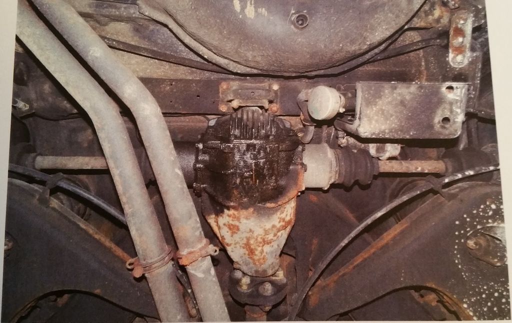

Przymierzam się do kupna C107 w wersji 380SLC. Kupuję niestety "zdalnie", więc na razie moge ocenić stan samochodu jedynie na podstawie wykonanych zdjęć. I znalazłem coś, co mnie trochę zaniepokoiło - patrz obrazek.
Car_below_1_small.jpg [ 146.06 KiB | Przejrzano 9067 razy ]
Czy mam się spodziewać jakiejś grubszej naprawy typu wymiana łożysk na półosiach bądź wale napędowym, czy raczej tylko wymiany oringów?
Napiszcie mi proszę, na co mam uważać, bo to dopiero początek mojej przygody z wiekowymi Mercedesami.

Cześć, to trochę wróżenie z fusów. Może być tylko do wymiany tylko uszczelnienie, może wyje dyfer, a to już są koszty. Na zdjęciu tego nie wypatrzysz. A uważać trzeba na korozję, stan i oryginalność wnętrza, uszczelki, jak pracuje silnik oraz na ile auto jest zgodnie z VIN.

nie patrz na most, że cieknie, ważne żeby nie hałasował jak szlifierka kątowa :) Kolega piotr dobrze mówi, skup się na korozji i stanie wnętrza, mechanicznie wszystko jest do ogarnięca.

Tak, pierwsze M116 3.8 miały pojedynczy rozrząd. Auta te jak i w126 były objęte akcją serwisową i rozrządy były zmieniane na 2 rzędowe. Jeśli nawet nie jest zmieniony - można to sprawdzić przed zakupem to daje pole do manewru w cenie. To nie jest wada a cecha. Wadą jest rozciągnięty i nieserwisowany rozrząd!
20l na 100 - może być ale jest to wynikiem zastosowanego przeniesienia napędu a nie silnika. bchmiel ma unikatową okazję i cieknący most. Przy okazji można zrobić to co Mercedes zrobił po roku 81. Zmienił przełożenie tylnego mostu na "dłuższy" i pali zdecydowanie mniej - z tym samym silnikiem . Można smiało zmenieć przełożenie na 2,47. Z licznikami nie ma problemu bo licznik jest już "elektroniczny" wiec moza go przeskalować. Dynamika jest inna ale zyskujemy bardzo długi 3 bieg do 180km/h - do wyprzedzania daje radę. 4 bieg jest natomiast ekonomiczny.
