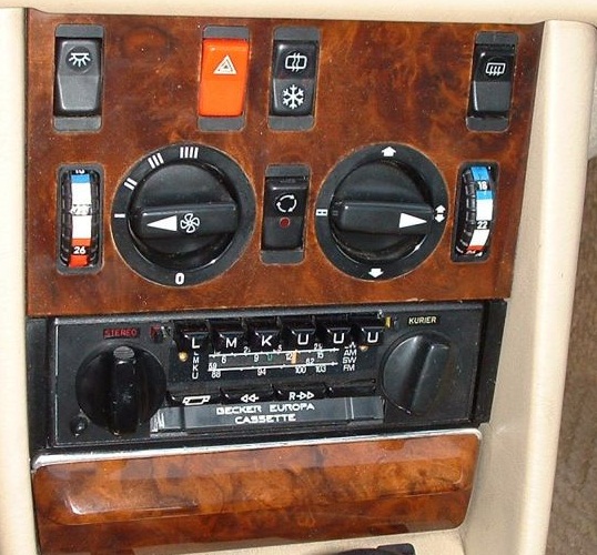

Panowie, jak zdemontować drewno konsoli środkowej w 125 SEC 85r, przedliftowy, wersja z klimą manualną.
Chciałem zamontować radio w tym SECu a tu niespodzianka bo nie ma napięcia 12v, które jest non-stop, jest tylko po stacyjce. Skąd pomysł żeby to napięcie wziąć z włącznika świateł awaryjnych. Żeby to zrobić muszę zdjąć drewno.Domyślam się że pokrętła nawiewów muszę ściągnąć ,potem nakrętki i co dalej?

Tu jest jakiś opis (bez zdjęć niestety) - punkty 9, 10, 11
http://www.peachparts.com/shopforum/die ... tions.html

Jak wyciągniesz radio to tam mogą być jeszcze dwie śrubki od spodu panelu.

Gdzieś w necie widziałem opis demontażu całego drewna okraszony duża liczbą zdjęć - poszukaj na zagranicznych stronach.
