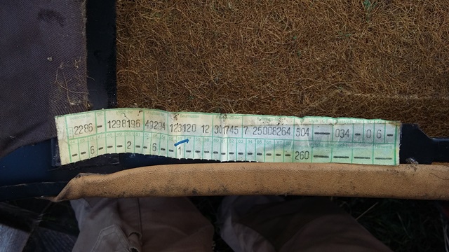

Bardzo proszę specjalistów biegłych w temacie o rozszyfrowanie tej datenkarty.
Mam takiego chrupka na oku i zastanawiam się ile z tego co ma jest zgodne z VIN.
20151204_132413 - Kopia.jpg [ 116.1 KiB | Przejrzano 5464 razy ]

123120 czyli 200D, następnie 12 czyli LHD i automat. Lakier 504; tapicerka 034 - odkodujesz sobie tutaj: http://www.astralsilber.de/. Kody wyposażenia czytasz łącząc dwie małe cyfry u góry z dużą w okienku a ich znaczenie odczytasz tutaj: http://www.bekkoame.ne.jp/~mtor/mbcodedsc.html

Dzięki za pomoc.
Numer seryjny też jest tutaj?
Trochę doczytałem.
Na tabliczce znamionowej powinienem mieć: 123 120 12 301745 ??
Numer silnika mam: 615 940 12 011225 a powinien być 615 940 ...???? to jest na tej karteluszce?
Wszystko mi się zgadza oprócz tapicerki. W aucie jest 035.
Auto jest szczepione.
Jest jakaś możliwość zorganizowania dokumentów tak by miało oryginalne numery silnika i nadwozia?
