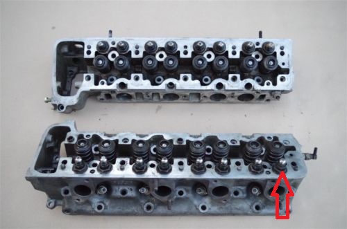

Szanowni Panowie w jaki sposób odkręcić te regulatory zaworowe z głowicy?( mam obrobiony łeb na klucz 17mm i chce go wymienić)
Próbowałem z duzą silą i nie chce... Jest jakiś specjalny sposób ,zabezpieczenie , lewy gwint?
Wszystkie świece maja czarny nalot, z byt bogata mieszanka, jakieś pomysły?
Proszę o pomoc.

Wygląda na to że tak samo jak w M110:
http://mb.bolinko.org/15/warsztat-mainm ... screw.html

odkręca się normalnie, tylko zajebiście mocno siedzą. musisz mieć nasadkę długą rączkę.
Jeśli chodzi o bogatą mieszankę, to na sam początek sprawdz czujnik temperatury, którego używa sterownik do sterowania wtryskiem.
Jak kumasz po angielsku to poczytaj tutaj:
http://handbook.w116.org/matrix6.htm
Też na benzworld jest mnostwo ciekawych informacji.
W polskim necie nic ciekawego nie znajdziesz bo u nas takie wózki to czarna magia.

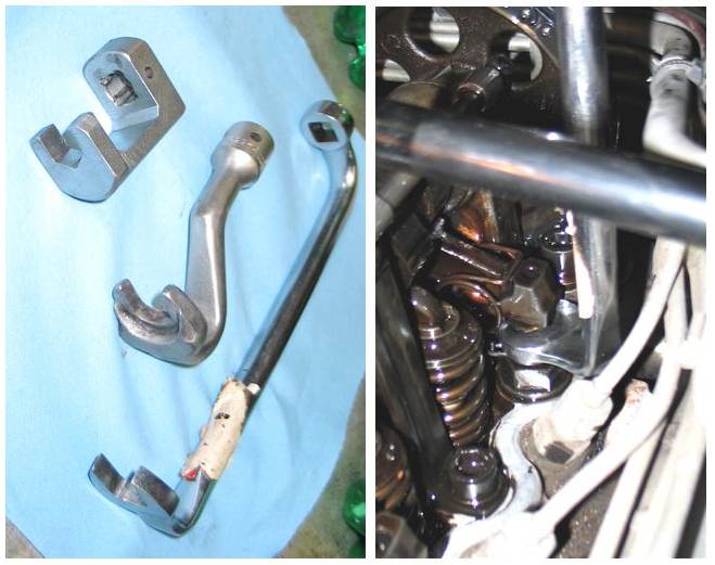

Mama takie małe pytanko w jaki sposób obracać walem przy regulacji zaworów-brak miejsca na klucz na koło pasowe wału( przeszkadza chłodnica ) samochód w automacie??
Post: śr mar 11, 2015 1:33 pm
Posty: 2399
Lokalizacja: [EL] Łódź
Tom@szek pisze:
Czy faktycznie nie da się tam wsadzić klucza?
Niektórym udaje się to robić za pomocą rozrusznika - ponoć to kwestia wprawy ;)
Wcześniej trzeba oczywiście uniemożliwić rozruch silnika (odciąć dopływ paliwa oraz zapłon).
Jeep Grand Cherokee 5.2 '96
Post: śr mar 11, 2015 8:28 pm
Posty: 124
Numer GG: 9553836
Ja mam W109 z silnikiem M130 (2.8). Grzechotka z nasadką + taki łącznik
http://allegro.pl/przegub-nasadka-carda ... 78123.html
i mieściłem się przed chłodnicą (ręce i tak pocięte :) )
Temat regulacji zaworów przerabiałem miesiąc temu. Oryginalne klucze to masakryczna cena - chyba z 200-300zł. Ostatecznie zrobiliśmy sami.
Też miałem i po części mam problem ze zbyt bogatą mieszanką ale to kwestia bardziej pompy i czujnika temp.
