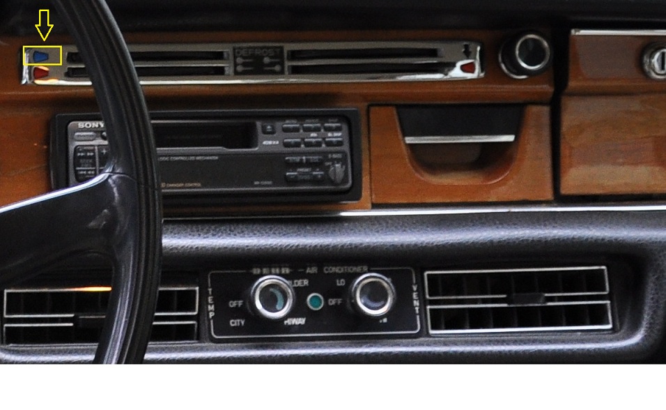

Dzieki za wskazówki. Czy dobrze rozumiem, ze suwak w lewym górnym rogu odpowiada za sile nadmuchu? Przesuwajac suwaki czuje pewien opór ale ciezko mi ocenic czy tak ma byc czy chodza zbyt ciezko.
Marian M110 - dzieki za propozycje pomocy. Chetnie skorzystam.

Tak, lewy górny włącza nawiew (można wyjąć blachę na podszybiu z kratką wlotową na zewnątrz i włożyć rękę do środka aby zobaczyć czy wentylator się nie zatarł ) , prawy od góry otwiera dopływ powietrza na strony, dolne otwiera ciepły płyn na strony lewa i prawa. Myślę że ty masz zawory po przeciwnych stronach nagrzewnicy, w moim aucie jest regulator na wlocie. W nieco nowszych autach jest osobno (mam taką nagrzewnicę) wyjęcie nagrzewnicy jest kłopotliwe trzeba zdemontować klimatyzator wewnętrzny, silnik od nawiewu i uwaga na plastiki są mocne ale nie bardzo. M
