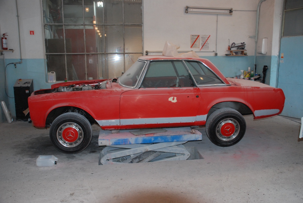

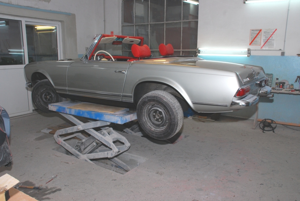

Mój kolega dostał do zmiany koloru ( powrót do orginału ) Pagodę.
Pa1.JPG [ 402.77 KiB | Przejrzano 5031 razy ]
Czy ktoś może poradzić jak wyjąć silnik ?
Lepiej do góry ( za co bezpiecznie uchwycić ) ?
Czy lepiej do dołu, po zdjęciu zawieszenia ?
Pa2.JPG [ 331.27 KiB | Przejrzano 5031 razy ]
Będziemy wdzięczni za podpowiedzi. Silnik, to 2,8.

Co jest brudne ? ? ? Auto stoi na podnośniku, jest rozebrane i zmatowione.

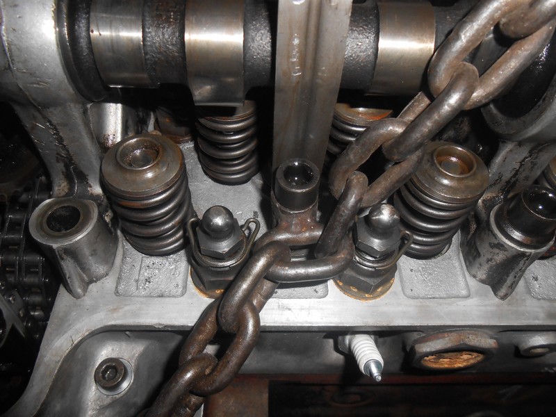

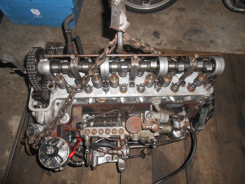

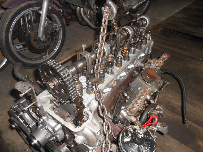

Silnik będzie wyjmowany raczej dołem. Do tej metody się ten mój kolega przymierzał. Gdyby jednak miało to być górą, to jak bezpiecznie to zrobić ? Ten silnik nie ma uchwytów, jak 123, za to ma dużo drobnych elementów, które łatwo uszkodzić przy owinięciu łańcuchami. Jakieś rady ?

A o tak np.
pagoda 009.jpg [ 212.35 KiB | Przejrzano 4898 razy ]
pagoda 008.jpg [ 184.54 KiB | Przejrzano 4898 razy ]
pagoda 007.jpg [ 203.7 KiB | Przejrzano 4898 razy ]

No tak, po częściowym demontażu, to jest bezpieczne. Nic się nie uszkodzi. Dzięki.

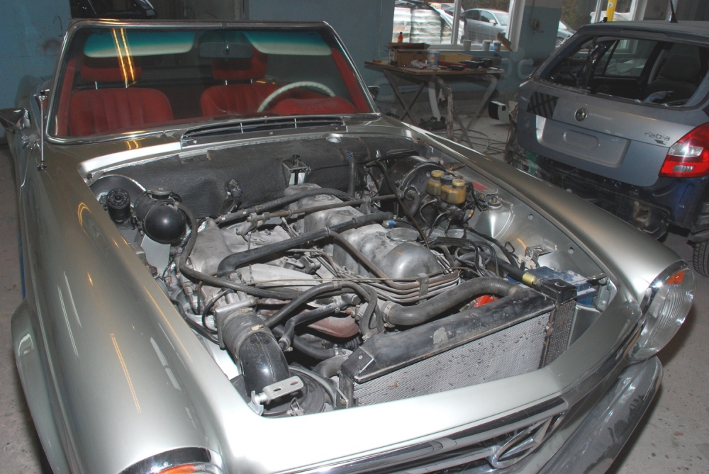

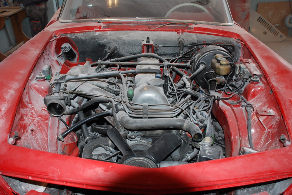

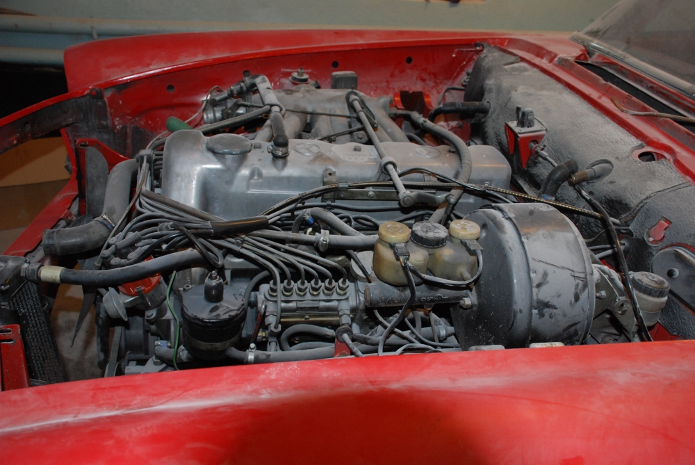

Ponieważ pytałem, więc dokończę. Może się przydać innym. Silnik był wyjmowany górą, bez skrzyni. Po malowaniu komory wrócił na swoje miejsce. Żadnych problemów nie było.
1.JPG [ 344.18 KiB | Przejrzano 4594 razy ]

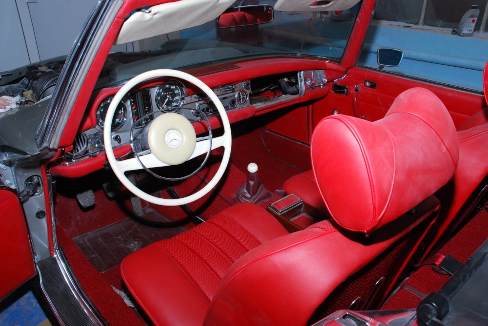

Następnie była malowana reszta.
2.JPG [ 277.15 KiB | Przejrzano 4594 razy ]
3.JPG [ 295.86 KiB | Przejrzano 4594 razy ]
4.JPG [ 363.15 KiB | Przejrzano 4594 razy ]

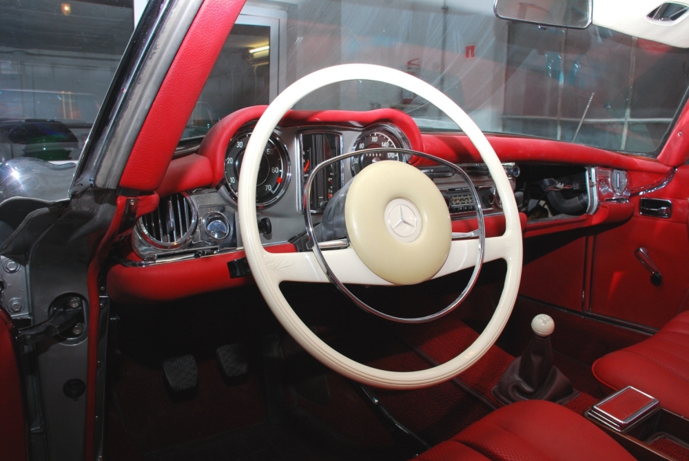

Teraz trwa montaż auta.
Był jeden problem. Po uruchomieniu silnika świeciła jakaś czerwona kontrolka. Poszukiwania przyczyny zakończyły się sukcesem : były otwarte drzwi :evil:
Tak to wygląda na dzień dzisiejszy.
