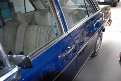

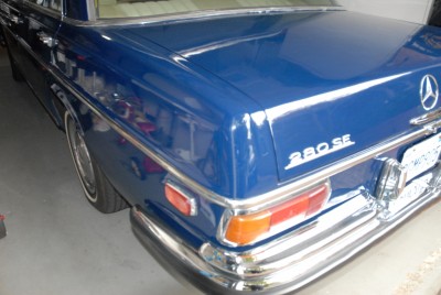

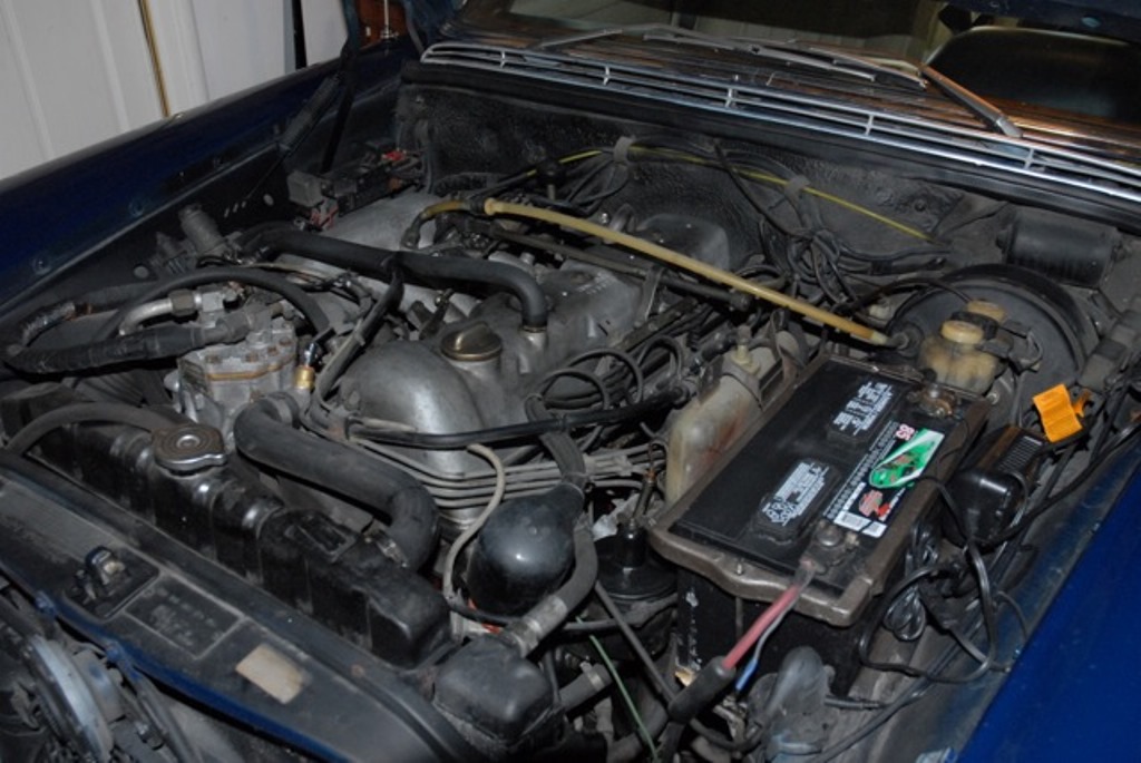

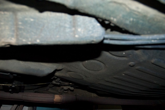

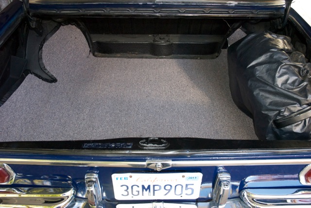

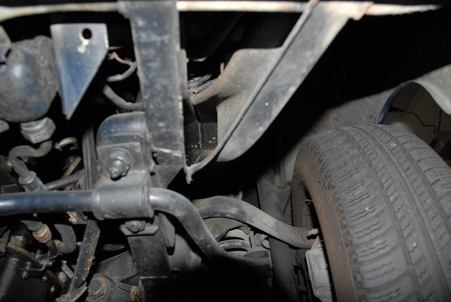

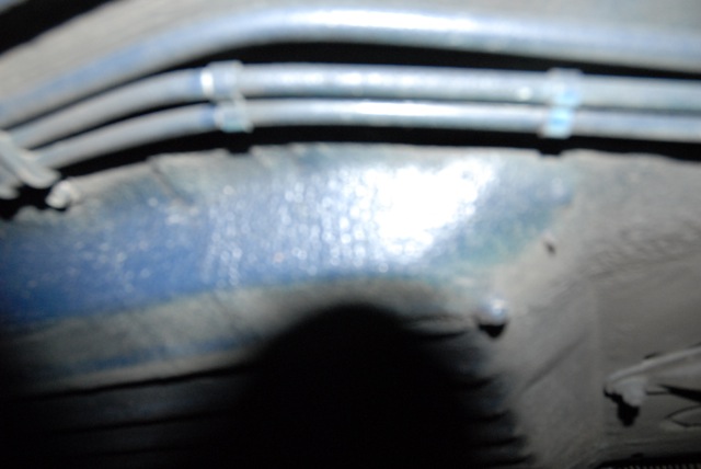

Pare fotek do Waszej oceny
Na podstawie zdjec wydaje mi sie ze tabliczka z vinem jest w progu drzwi, czy to normalne?

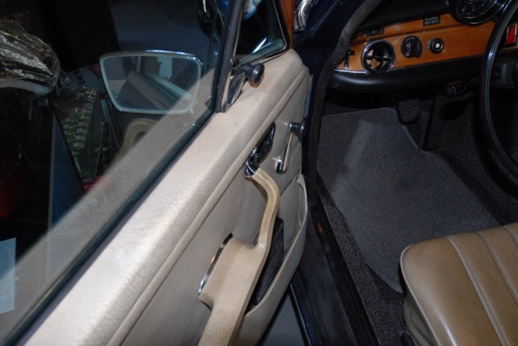

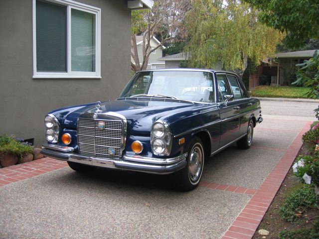

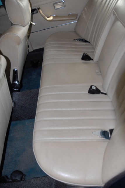

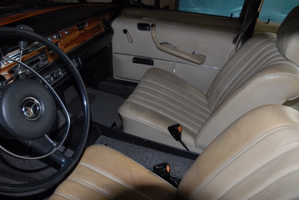

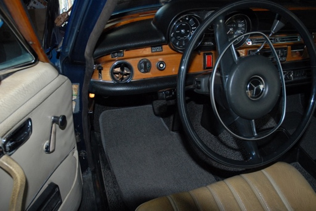

Hmm, za duzo nie widać z tych fotek, ale:
1. Auto jest niebieskie/granatowe z jasnym wnętrzem. Wtedy MB robiło kombinację ,że dywany i deska były niebieskie, tu niebieskie zostały tylko z tyłu, deska tez wygląda na czarną, drewno do roboty. Nie wiem czy odpuści ten syf z fotela kierowcy nawet p acetonie, czy nie zostaną przebarwienia, boczki drzwiowe zmasakrowane głośnikami.
2. Komora standardowo wydymana czarnym gównem, zacznie złazić pod myjką i będzie łaciato ( no chyba że było czarne). \
Sądzę,że to taka baza do dalszej zabawy.

A co masz na mysli piszac 'deska tez czarna'?
A myslisz ze na siedzeniach to skora?
To jeszcz pare fotek dorzucam do poznecania sie :-)

Post: sob gru 07, 2013 1:40 pm
Siedzenia to Mb-tex mam taki sam u siebie, u mnie tak jak ten fotel odbarwiona jest jedna rączka i niczym to nie schodzi więc szukam innej, deska ma na myśli górę deski nad licznikiem, u mnie przy bordowym aucie i jasnych fotelach dywany są bordowe i deska również
