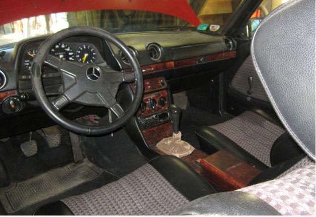

Panowie czy taka kierownica występowała w 123 seryjnie?
kierownica.JPG [ 44.18 KiB | Przejrzano 4972 razy ]

to jest kierownica AMG, spory rarytas, ale czy to ładne ? ;)

Ale jest to AMG dedykowane do w123? Czy występowała w innych modelach?

oj, ciężko powiedzieć, ale widywałem ją we wszystkich modelach z tamtego okresu

Miałem kiedyś taką kierownicę i nr zaczynały się od 126....

No i w zasadzie temat można by uznać za wyczerpany. Ale jest 10 powodów, dla których tak nie zrobię, zatem uwaga, tłumaczę, objaśniam:
1. To nie jest kierownica AMG.
2. Bo AMG sprzed lat zrobiło jedną kierownicę i było to dużo wcześniej, do modelu W108.
3. Do W123 i jemu współczesnych w AMG montowano kierownicę, której producentem jest ATIWE.
4. ATIWE istnieje do dziś.
5. Model na zdjęciu to "Silberpfeil"*, tzw. pierwsza seria.
6. Drugą serię można spotkać w W124/W190.
7. Silberpfeil jako aftermarketowy gadżet był dostępny z zaślepką z takim samym napisem.
8. Zaślepkę można sobie było zamienić na gwiazdę.
9. Lub w pewnym okresie AMG dawał swoją zaślepkę.
10. Nie znajduję zatem powodów, dla których na tej kierownicy miałyby się znaleźć numery części MB.

No i wszystko jasne. Jedyna zagadka to dlaczego miałeś na niej nr 126... Może naba była od w126? Albo zaślepka.
Oliva gdzie był wybity ten numer?

Przyznam szczerze że nie pamiętam w którym miejscu był ten nr nabity ale jestem na 99% pewny że był.

silberpfeil to były jedne z droższych kierownic montowanych w w123 w pewnym okresie. W tej chwili koszt takiej kierownicy to około 300 ojro
