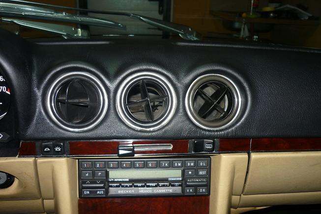

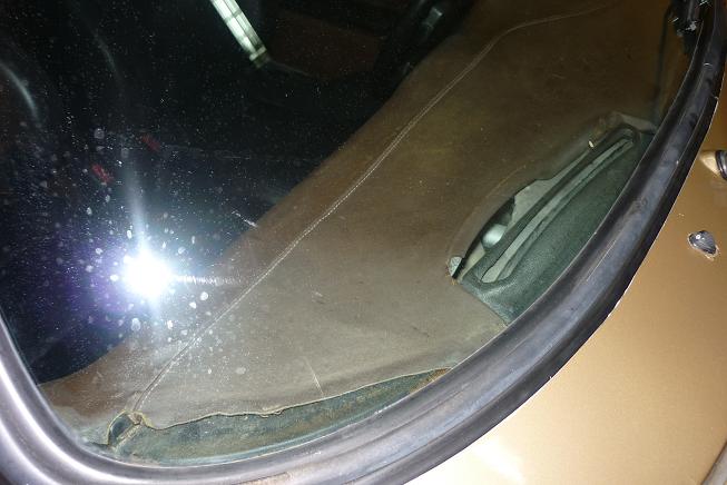

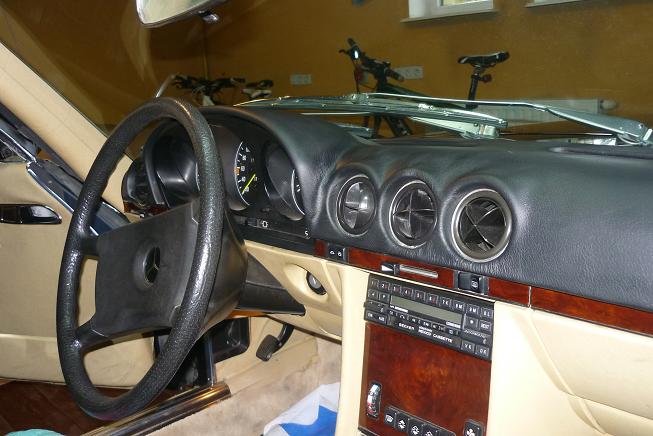

Cześć, mam deskę obszytą skórą jakieś 4 lata temu i jest ok. Trzeba tylko pamiętać o natłuszczaniu co jakiś czas. Wykonane to zostało bez żadnych szwów, więc na zdjęciach trudno dostrzec różnicę (moim zdaniem). W drugim aucie które mam i przyszło ze stanów skóra skórczyła się od słońca i efekt jest fatalny. Widziałem też zastosowane nakładki i wydaje mi się, że jest to najlepsze rozwiązanie.
Komentarz: W moim W107
1s.JPG [ 65.85 KiB | Przejrzano 2823 razy ]
Komentarz: po 4 latach
2s.JPG [ 66.33 KiB | Przejrzano 2823 razy ]
Komentarz: Skóra po nieznanym czasie :(
3s.JPG [ 54.44 KiB | Przejrzano 2823 razy ]
