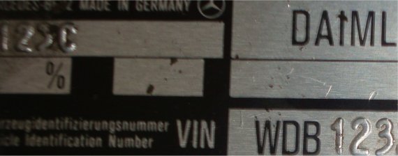

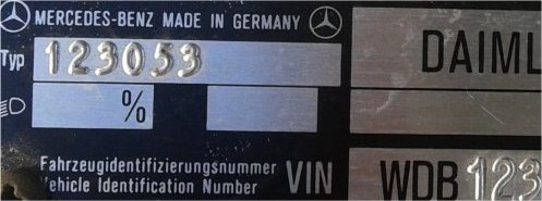

Mam pytanie dotyczące W123 konkretnie 280CE – czy na tabliczce znamionowej w miejscu „Typ” (nie VIN) zawsze powinno być wybite 123C (dla coupe) jak na pierwszym ze zdjęć, czy też stosowano różne oznaczenia typu, jak na foto drugim ?
1.jpg [ 22.21 KiB | Przejrzano 1882 razy ]
22.jpg [ 24.17 KiB | Przejrzano 1882 razy ]

Ja się spotkałem tylko z takim, jak na pierwszym zdjęciu.

jak szukałem po kupnie info o tabliczkach itd, to wszędzie było 123 / 123C itd, a oznaczenie jak na 2 zdjęciu jest na tej drugiej tabliczce (z kodami wyposażenia)
//w123 280e

Czyli – typ oznaczony jest 123C, widziałem też 123CC, ale coś takiego po raz pierwszy. Tym dziwniejsze, że podobno auto na rzeźbę nie wyglądało. Może to specyfika oznaczeń na jakieś regionalne rynki/ kraje.
