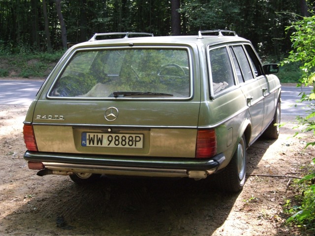

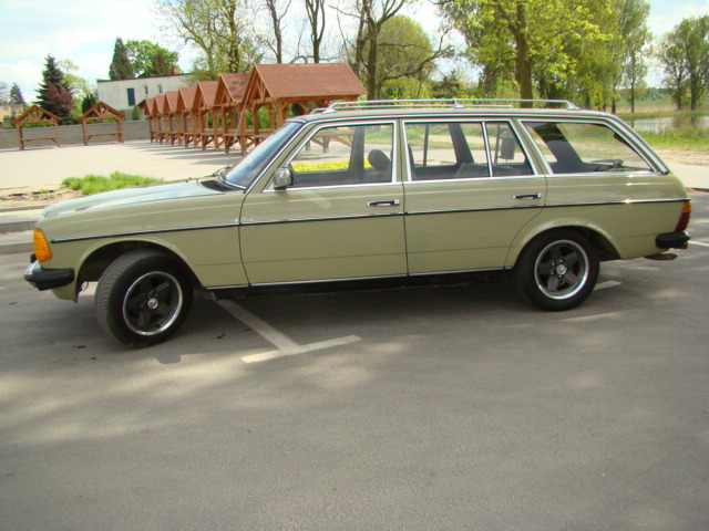

Przyszła kolej na prezentację mojego kombi :)
w123 240 TD 1985 rok - zgodne z Vin i z tabliczką wyposażenia. Auto o osiągach wystarczających (po pewnych modyfikacjach - zmieniony dyfer na ten od 200d, inny chwyt powietrza - naprawdę robi różnicę, dopracowany układ wtrysku). Spalanie w mieście 10/10,5l w trasie średnio 7,6 - źle nie jest :) Projekt kupiony w Poznaniu - iiiii z zapieczonymi 2 zaciskami - jak się okazało, hałasującym prędkościomierzem i dyfrem, który zagłuszał wszystko popędził z max. prędkością 115 do Warszawy - końcówki do d....wyrzucenia były, a hamulce trochę trzymały, aha....siedzisko leżało na podłodze, a wyłażący wkład siedziska przykryty był koralikami, które przy braku sprężyn w fotelu pilnie wpijały się w nowego właściciela - daszki przeciwsłoneczne były oblepione taśmą, aby stanowiły jedną część... no i trochę nie wchodziły biegi, ale to tylko wina braku smaru w lewarku.... generalnie byłem ZADOWOLONY :) z zakupu.
Kiedy już dojechaliśmy....zaczęły się remonty i wydatki. I tu jasna opinia, ile może wejść w takie auto - prócz moich "widzimisię" typu np. spojler reszta pochłonęła około 8,5 - 9 zł i to bez dużej blacharki czy lakieru, uzupełnianie braków, remont mechaniczny, poprawki blacharskie i lakiernicze (niezbyt duże mimo wszystko), fotel kierowcy, altek, opony itd. złożyło się. Czy się opłaca? - to pytanie już do każdego z Właścicieli.
ALE:
Auto nie pokundlone, w oryginale, nie bite, bez remontów, usprawnień w stanie - po remoncie - bardzo przyzwoitym dostarcza - mimo że diesel - poprostu przyjemność z jazdy. Nivo działa bez problemów, można se przewieźć coś :D Komfort - naprawdę ok, choć wolałbym twardsze zawieszenie, ale ok - nie jest źle. Podłoga i progi oryginalne, auto nie cieknie do środka - problemem był np. brak odpływów w podłodze, ale po zdobyciu ich - jest ładnie sucho. Trochę uszczelek trzeba było zmienić, ale sporo jest oryginalnych w bdb stanie, Po wymianie elementów estetycznych - ładne pokrętła, działające pełne podświetlenie wskaźników i przycisków, mieszka, gałki biegów, drewienek :) mogę narzekać tylko na średnio działające ogrzewanie tylnej szyby. Auto zrobiło już u mnie 8 tys. km - jestem bardzo zadowolony, mimo spojlera BBS z przodu spokojnie na kempingi leśne dojeżdża i pod krawężnik 10 cm podjeżdża. Dyfer 3.91 przy tym silniku daje naprawdę fajną jazdę - nie jest za krótki i nie podnosi spalania. Przyspieszenie znacznie lepsze zwłaszcza od 80 - 110. Fabryczny od 80 wyraźnie zwalniał - na tym nie widać nawet wahnięcia wskazówki na blacie. Prędkość maksymalna ok. 155. Z górki pojechał nawet trochę ponad 160. Na trasie najciszej i w sumie ekonomicznie jest przy 120/125 wg licznika. Opony 195/70 R14 na felgach 6 cali (ile to było zachodu ze zdobyciem takiego kompletu...). Trochę elementów po piachu i lakierze proszkowym.

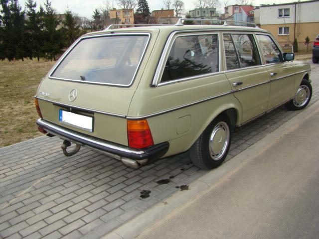

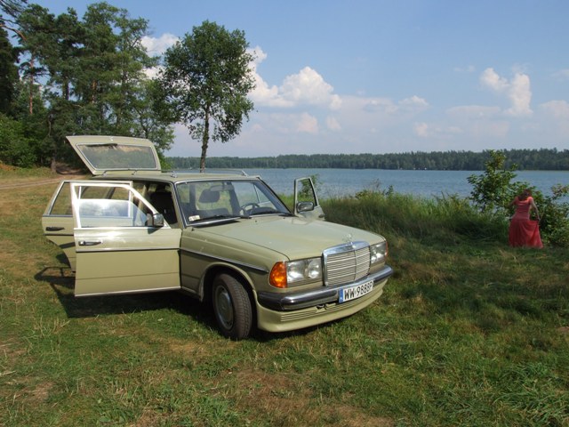

Trochę zdjęć auta przed zakupem...i jedno z wakacji, jak będzie lepsza pogoda wrzucę fotki z wnętrza :D
5.JPG [ 88.68 KiB | Przejrzano 5482 razy ]
Komentarz: Przed zakupem, ale już w PL....trochę różne opony mieliśmy, ale pasują :D

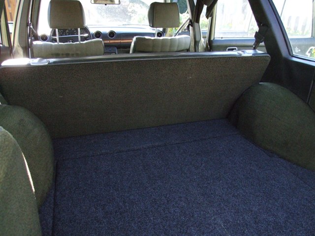

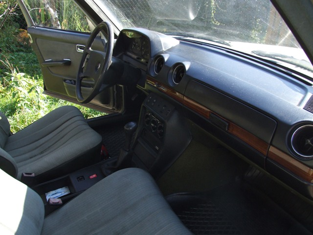

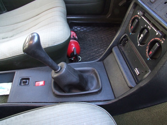

Poniżej trochę obiecanych zdjęć z wnętrza :D W sobotę miejsce kanapy dzielonej zajęła jednoczęściowa - ten sam wzór oczywiście, natomiast w znacznie lepszym stanie - jedynie do delikatnego wyprania :D Udało się również zdobyć osłonę koła zapasowego w bdb stanie - także już na miejscu :) Kanapa wróci - jeśli uda się zdobyć oryginalny stoff.
Zauważycie na zdjęciach, że nie ma jeszcze uchwytu w podłodze bagażnika - jest - ale nie zamontowałem go jeszcze - szukam lepszego plastiku :) Radio też nie z epoki, ale będzie kompletowane - choć raczej skłonię się do jakiegoś nowszego Beckera (ale spokojnie - nie ten model od w210 - coś nowszego z płytami - no zobaczy się :D).

Komentarz: Montaż gaśnicy
25.JPG [ 92.86 KiB | Przejrzano 5295 razy ]

Komentarz: Kokpit 1
18.JPG [ 91.1 KiB | Przejrzano 5295 razy ]

Komentarz: Nieco mniejsza przestrzeń bagażowa :D
16.JPG [ 75.84 KiB | Przejrzano 5295 razy ]
Komentarz: Przestrzeń bagażowa :D
10.JPG [ 92.72 KiB | Przejrzano 5295 razy ]

Ostatnio po zdiagnozowaniu pękniętych końcówek spręzyn z przodu, zmieniliśmy sprężyny na lekko obniżające :) -45 mm na prżód. Przód usiadł co prawda tylko 2,5 narazie w stosunku do tegop co było, ale jazda jest zupełnie inna - prowadzi się prezyzyjniej , mniej buja, na kierownicy znacznie lepsze czucie no i fajnie wygląda :) Tył obniżony na regulatorze.
