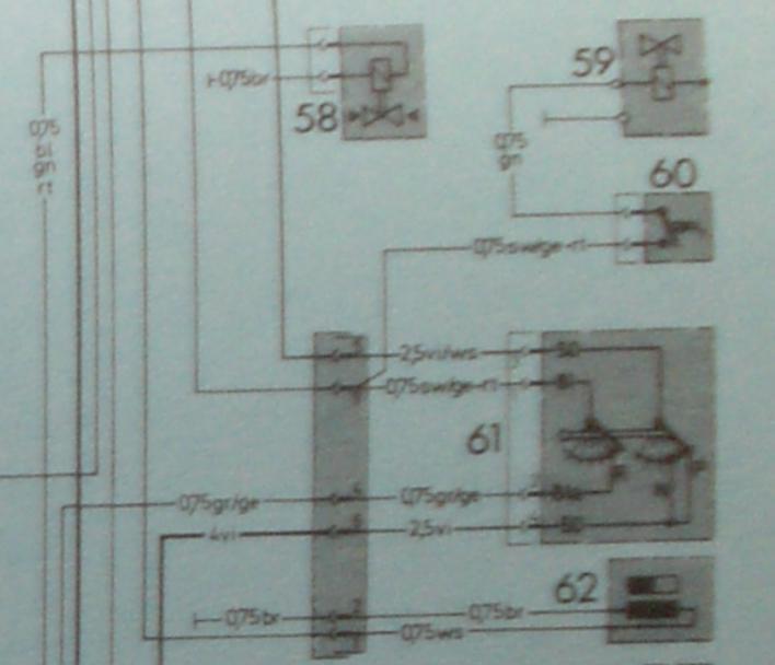

witam mam problem z podlaczeniem asb w mb w123 250 skrzynia taka jak na zdjeciu mam orginalna wtyczke ale instalacja jest w proszku moze ma ktos schemat gdzie co ma byc podpiete ?

tam nie ma jakiejś magii, miernik w rękę lub jakaś lampka i zaraz będziesz wszystko wiedział. przerabiałem temat u siebie, wtyczka się rozpadła. Są dwa obwody:
- wstecznego światła, ustawiasz wybierak na R i szukasz dwóch wspólnych
- drugi od odpalania silnika, ustawiasz na P i szukasz dwóch wspólnych, potem na N to samo. Przeważnie we wiązce te przewody mają większy przekrój (obwód od stacyjki przez startsperr do rozrusznika)
pzdr

no wlasnie slabo ogarniam ten temat mam taka wtyczke jedna strona idzie do skrzyni a pozostale 3 wtyczki sa luzne i tu zaczyna sie problem ze starej instalacji wychodza mi 3 kable ktore sa podlaczone do guzika przy pedale gazu i wstecznego

jak mnie oczy nie mylą to masz tu skrzynię 722.3 na lince.
Ta mała wtyczka 2 pinowa jest do kickdown pod pedałem gazu.
Ta 4 pinowa to jak pisałem wcześniej te 2 grubsze przewody to obwód stacyjka-> strartsperr pozycja P lub N-> rozrusznik,
2 pozostałe to +12V po stacyjce ->startsperr pozycja R-> wsteczne światło. Teraz musisz tylko u siebie odnaleźć takie ;)
ty masz ten kawałek obwodu:
59. zawór elektromagnetyczny ASB
60. Kick-down włącznik
61. "startsperr" blokuje rozruch jeżeli lewarek nie jest na "N" lub "P"
62. czujnik prędkości dla licznika
startsperr.JPG [ 34.67 KiB | Przejrzano 2554 razy ]

ok dzieki mysle ze teraz juz sobie poradze jeszcze tylko zastanawia mnie ten 59 czyli zawor elektromagnetyczny jest on w skrzyni czy trzeba go gdzies dolozyc ?

Kick-down. Z tyłu skrzyni, z prawej strony (pasażera)
