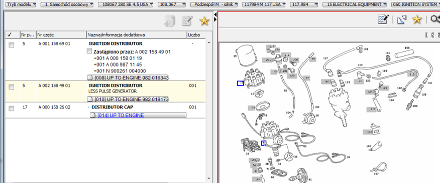

Zawsze pozostaje wyszukać swoje auto w EPC i tam odnaleźć właściwy numer częśći. Swoją drogą w "ruskim" EPC także nie widzę tego modelu - pytanie brzmi: czy osprzęt silnika jest ten sam co w W116?
Jeep Grand Cherokee 5.2 '96
Post: pn maja 06, 2013 1:03 pm
Posty: 852
W "normalnym" EPC jest

Osprzęt silnika w108 i w116 w wielu przypadkach jest taki sam silnik 108 miał mniejszą kompresje na pewno na USA.występowały dwa typy aparatu zapłonowego w tym silniku ,kopułki w nich nie są wymienne między sobą.Oryginalny palec musi mieć odcięcie zapłonu,mają cechy 3,5 lub 4,5
