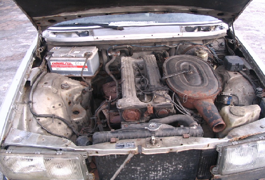

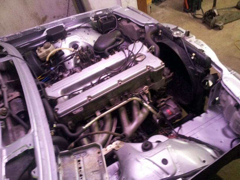

rozwiązanie zagadki znajdziecie porównując te 2 zdjęcia coś jest nie tak jak trzeba.
podpowiedzi później.

Post: wt kwie 30, 2013 8:04 pm
Posty: 1039
Filtr powietrza?
128 220SE'59 Ponton
BMW R71 '38
Honda Prelude 2,2 VTi '98
Honda CB650SC Nighthawk '82
Honda CX500 Cafe Racer '81
Post: wt kwie 30, 2013 8:26 pm
Posty: 759
Akumulator [zlosnik]
Zbiornik płynu do spryskiwaczy [zlosnik]
5 kabli zapłonowych do 6 świec [zlosnik]
Przy okazji ten chwyt powietrza po prawej stronie chłodnicy co jest na dolnym zdjęciu - jest Ci potrzebny ??
Post: wt kwie 30, 2013 9:44 pm
Posty: 746
Zdjąłeś drugą wycieraczkę [hihi]

JA TEZ NIE ZWROCILEM NA TO UWAGI.
wskazowka nr jeden. Woda w ...
