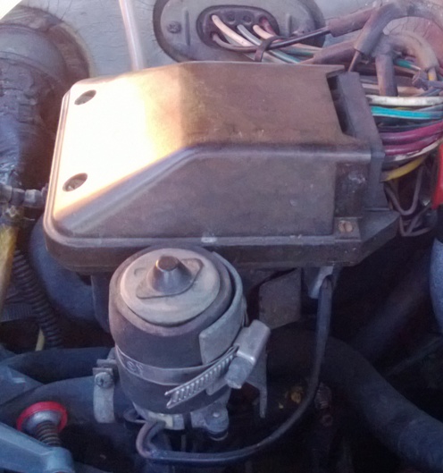

Witam wszystkich. Szukam części do 107 jak na zdjęciu. Pompa ogrzewania(to walcowate) i sterowanie zaworów ogrzewania (to bakielitowe na drugim planie). Jesli ktoś wie , gdzie mogę dostać używane ale sprawne, proszę o info. MKS

Jak u nas nie znajdziesz to ew.:
http://www.ebay.com/itm/Mercedes-107-450SL-450SLC-380SL-380SLC-A-C-Heater-Servo-/161000948588?pt=Motors_Car_Truck_Parts_Accessories&hash=item257c67836c&vxp=mtr

Dzięki, właśnie tam znalazłem jedno i drugie. Sterownik nówka 499$ pompka 124$. Mks

Widzę że w dalszym ciągu walczysz z klimą [zlosnikz]
Ze swojej strony mogę Ci zaproponować próbę reanimacji tego ustrojstwa - mnie się udało [skromny]
A jak się zdecydujesz na zakup nowego to chętnie odkupię to Twoje zepsute.

Witam Cię. Walczę do upadłego. Sterownik jest popękany w podstawie. Znalazłem na ebay nowy. Mam podobny pomysł aby spróbować reanimacji na przyszłość tak, że chyba zostanie u mnie Do zobaczenia w maju. Mks.

Hej jak masz popękaną obudowę bakelitową to raczej ciężko będzie coś z tym zrobić - to typowa usterka tych serw a kupić nową obudowę to mission imposible.
Moja obudowa jest cała ale posypały mi się bebechy - skończyło się na dorabianiu kółeczek zębatych.W desperacji też chciałem kupić nowy i można kupić w ASO od beczki nr części A0008300684 ( taki sam tylko w obudowie aluminiowej ) Badałem temat po forach zagranicznych i wszyscy mówią że to samo a cena 416 EURO. Jak się uśmiechniesz Do Remika to dostaniesz to za jakieś 1600 zł.
Oryginał w bakelitowej obudowie nr A0008300384 ( W116 i W107) kosztuje 946 EURO
Powodzenia w walce, a jak masz jekieś pytanka to dzwoń pomogę bo znam już temat tej klimy dość szczegółowo [skromny]

Właśnie kupiłem nową za 499$ właśnie z aluminiowa podstawą a używana pompę za 124. Już po bólu. Mam nadzieję , że popracuje kolejne 30 lat.
