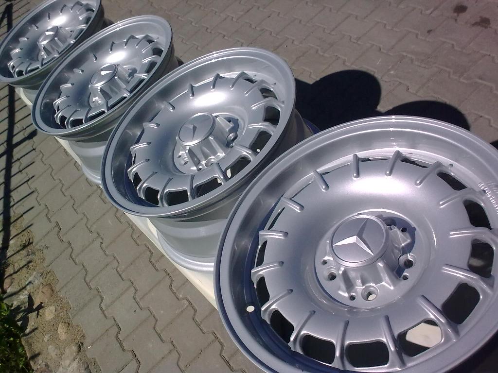

Kolor DB002A jest kolorem właściwym na wszelkie alu i kołpaki bodajże do 1988 lub coś koło tego. RAL 9006 jest blisko tego, ale ziarno wchodzące w skład tego jest zmodyfikowane innym pigmentem, czyli nie to samo.
marcin280e pisze:
Bo to trzeba zrobić inaczej tzn
-wypiaskować całość
-pomalować proszkowo całość na kolor podobny lub szary
-zmatowac i pomalować na mokro sam front felgi
Jest trwale i mocno i jednocześnie masz odpowiedni kolor na widocznej części
Zrobiłem tak kilka kpl felg i nie było reklamacji.
Najlepsza metoda, pod warunkiem , że nie trzeba stosować szpachli, bo nikomy w lakierni proszkowej nie chhce sie tego robić . Szary to coś kolo RAL 7004/7035/7040, ale kolejni producenci maja takie rozbieżności ,że trzeba indywidualnie dobierać.
Poniżej fotki Fuchsów w DB002A i poliuretanowym klarze DP
20100603_002.jpg [ 70.47 KiB | Przejrzano 2182 razy ]
20100603_001.jpg [ 117.55 KiB | Przejrzano 2182 razy ]
