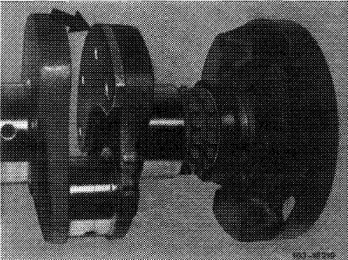

Temat mnie zainteresował, bo chyba strzeliłem zdrową wtopę [szalone] , ale to jak narazie podejrzenia, które mam nadzieję, że się nie sprawdzą. Dokopałem się w manualu do konkretnych danych:

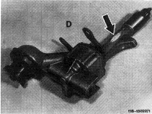

w grudniu 78' wprowadzony został nowy typ wału z nitowanym ciężarem, poza tym została zmnieniona pompa olejowa.
wał z ciężarem nitowanym:

nowy typ pompy
nowa pompa.GIF [ 46.47 KiB | Przejrzano 5201 razy ]

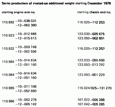

numery silników od których jest nowy wał:
nr silników z nowym wałem.GIF [ 20.25 KiB | Przejrzano 5201 razy ]

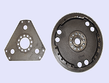

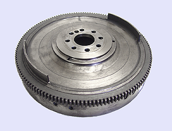

koło szczątkowe odlewane pierwsza wersja( nie jestem pewien tej fotki )
koło odlew.jpg [ 68.2 KiB | Przejrzano 5197 razy ]
koło cienkie z blachą:
kolo z blachą.jpg [ 63 KiB | Przejrzano 5197 razy ]

Pierwsza fotka do kosza.Druga jak najbardziej -koło masywne odlewane z przeciwwagą-wersja wcześniejsza.Ostatnia seria miała koło szczątkowe składające się z wieńca przykręconego do trójkątnej blachy widocznej na zdjeciu nr 2 po lewej stronie.I tu nasuwa się pytanie. M110 spięty z manualem we wcześniejszych silnikach też ma przeciwwagę na kole zamachowym sprzęgła.Czy ma ja też w ostatnich latach produkcji?

Tego właśnie nie byłem pewien czy wujek google dobrze mi to odszukał. Niestety nie mam możliwości zrobienia fotki koła na tą chwilę żeby stwierdzić jakie mam sam założone.
Czyli to jest fotka koła stosowanego do wału bez nitowanej przeciwwagi
kolo%20z%20blach%C4%85.jpg [ 63 KiB | Przejrzano 5163 razy ]
Jesli by ktoś miał możliwośc zrobienia fotki tego nowszego koła rozwiało by to wątpliwości.
