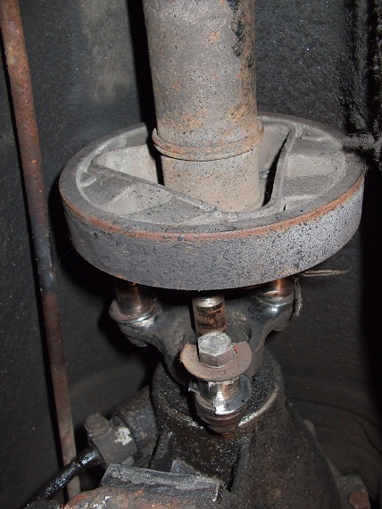

Cześć, chciałbym wiedzieć, czy łączniki wału napędowego w w123 były takie same dla awtomatu i manuala.
Muszę wymienić takowy łącznik znajdujący się przy ASB. Wygląda on trochę inaczej niż wszystkie jakie do tej pory widziałem, zarówno w w123 jak i /8. Zastanawiam się czy mój jest inny, bo ktoś założył fikuśny zamiennik, albo może w pewnym okresie produkcji fabryka miała taki kaprys, czy po prostu taki ma być i taki powinienem kupić (nie widziałem nigdy podobnego na rynku, nawet nie wiem czy są dostępne).

Nie dam rady zrobić zdjęcia. Niemniej jednak voytas prawie rozwiał moje wątpliwości. Jeszcze tylko pytanie czy dobrze zrozumiałem.
"Z pływającymi tulejkami", czyli dwie tulejki, wsadzone jedna w drugą. Jedna wtopiona w gumę, a druga wzdłużnie ruchoma w niej?
Jeśli to jedyna różnica, to u mnie jest łącznik prawdopodobnie od w201 (lub podobny), bo wygląda mniej więcej jak ten:
fullsize, Twój link nie działa.

To na foto to nie łącznik a tłumik drgań wału napędowego. Łącznik znajduje się "za nim"

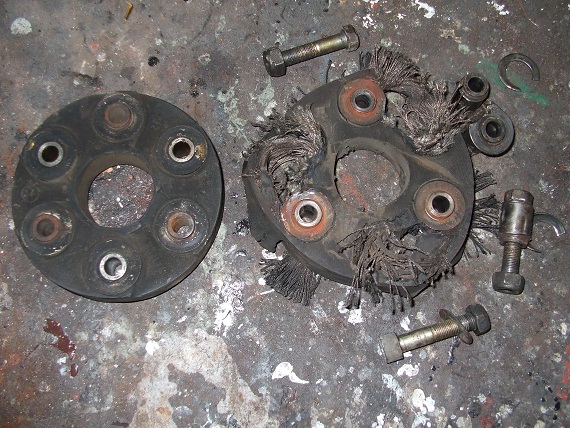

Mając dość świątecznego nicnieróbstwa zanurkowałem dziś pod mercedesinę i wymieniłem łącznik. Nie sądziłem, że będzie tak potarmoszony, a auto przez niemal 1500 km. było użytkowane normalnie. Jedynie przy zmianie biegów trzeba było delikatnie operować gazem, no i nie dało się przekraczać 1ookm/h.
Poza tym jest tak jak mówiliście. Amortyzator drgań (nie ucierpiał, ale musiał ostatnio dostawać niezłej ku*wicy ;) ) i za nim standardowy łącznik.
Mój stary 30letni element został zastąpiony przez jeszcze starszy 40letni od w115 (nie, nie od 230.4) w bardzo dobrym stanie. [zlosnikok] Śruby również wymienione.
