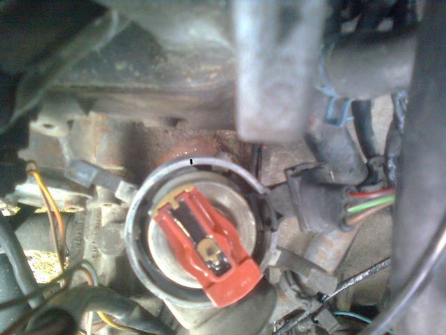

Tak w prawo się kręci , a co do znaku to pod palcem jest taki plastik ochronny na przerywacz , jak wyciągniesz palec i ten plastik to wtedy będzie widać ten znak, bo ten plastik go zasłania :)

przykładowe foto znaku na aparacie
aparat.jpg [ 46.38 KiB | Przejrzano 2300 razy ]

Wszystko się zgadza. Jest dokładnie tak, jak pisał kamikadze
U mnie problem natomiast był inny - zapłon jest odwrócony o 180 stopni. Pierwszy cylinder wcale nie wypada w tym miejscu, gdzie jest oznaczony tym znacznikiem.
Nie wiem jak to możliwe, ale jest dokładnie po przeciwnej stronie :) Stąd całe ceregiele z kablami.
