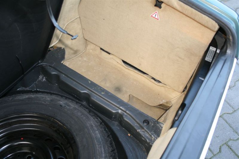

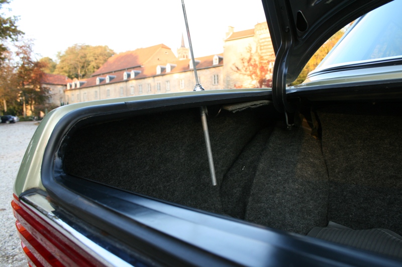

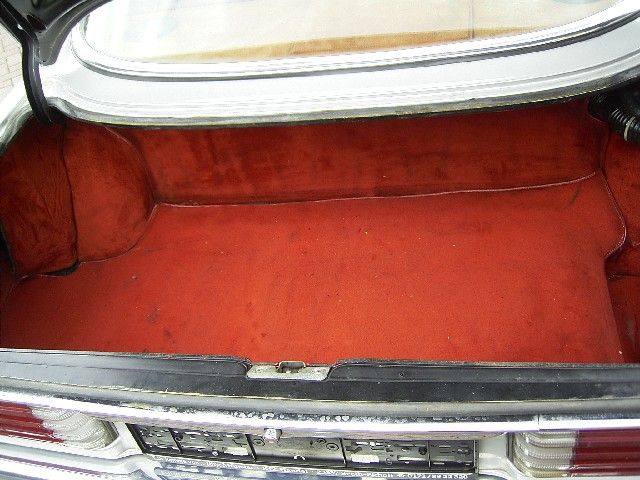

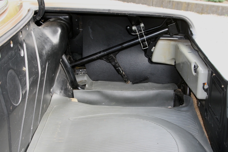

Sam szukam od lat i nigdzie nie znalazłem katalogowego zdjęcia w dobrej jakości, bo miałem/mam ten sam problem. Do tej pory doszedłem do tego że były dwie/trzy wersje (nie wiem czy za dopłata czy w zalezności od rocznika).
1) gołe blachy + gdzieniegdzie jakaś czarna okleina i winylowa wykładzina na podłodze. (widywałem w SL)
2) wyklejone jakąś czarną włókniną (widywałem w SLC)
3) full oklejone welurem
(wszystkie wersje widać poniżej)
Były też wersję z klapką po prawej na trójkąt itp oraz bez niej. Klepki też były 2 różne (zakrywająca dziurę i nie zakrywająca) nie wiem czy w zależności od SL/SLC czy od czegoś innego.
Wszystko powyższe sam wywnioskowałem więc nie jest to 100% pewne.
Na mojej stronie któryś z tych prospektów ma też jedyne katalogowe zdjęcie bagażnika jakie znalazłem ale jest dość małe: https://sites.google.com/site/mercedesw107450slc/pliki
Może ktoś wyjaśni powyższe nieścisłości.
