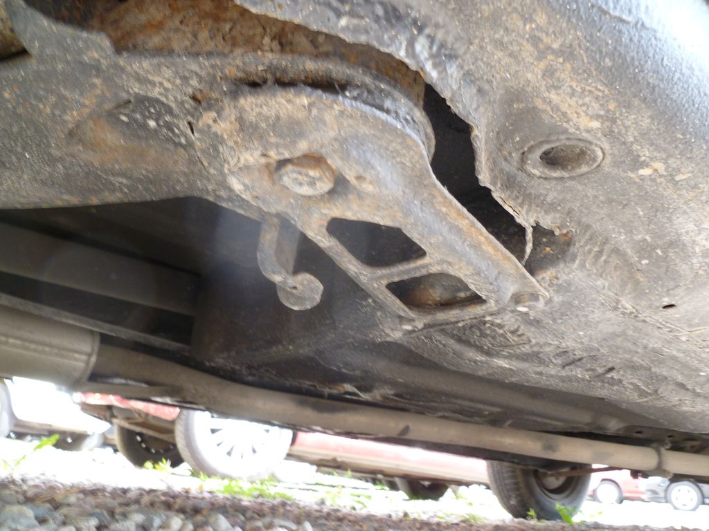

Autor:  LiveLetDie [ pt cze 01, 2012 5:50 pm ]
Tytuł:  Re: 240D z Gdańska - ktoś kojarzy?
I krótki komentarz.
Pracownik komisu potwierdził, że samochodem jeździła kobieta. Potwierdził również podejrzenia, że był "jakiś" remont. Więcej nie wiedział.
Samochodu nie odpalałem, nie jechałem. Wybacz nie miałem na to czasu poza tym wydaje mi się, że nie jest to potrzebne. Sam widzisz jak wygląda podłoga w przedziale pasażerskim, nie wyjmowałem zapasu z bagaznika ale widać, że tam też ruda znalazła zakwaterowanie. Próg od strony kierowcy wspawywany i widać, że niebawem to wyjdzie. Pod wycieraczką kierowcy dziura w podłodze a gazetka wyciąga wilgoć. Wnętrze, jak to w komisie - ładnie wypicowane, robi wrażenie.
Fajny, jakby był ze 4 - 5 razy tańszy.
