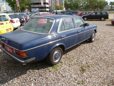

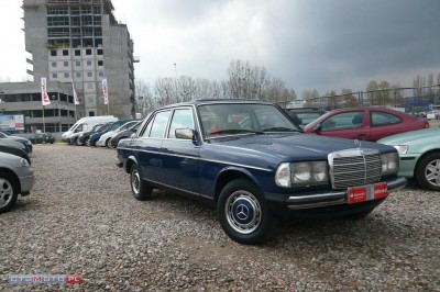

Siema,
Jako że na forum nadal nie mamy oddzielnego wątku do takich rzeczy, to pozwalam sobie zaśmiecić je oddzielnym tematem ;)
Pytanie brzmi, czy ktoś zna poniższe W123, lub kojarzy poprzedniego właściciela i jest się w stanie na ten temat wypowiedzieć?
Pytam, ponieważ auto stoi w komisie, więc tam się raczej niczego nie dowiem, poza "jest ok", a do Gdańska mam dalekawo...
http://otomoto.pl/mercedes-benz-w123-24 ... 12504.html
Jakby ogłoszenie zniknęło, to wrzucam zdjęcie.
W123 Gdańsk.jpg [ 146.4 KiB | Przejrzano 4541 razy ]
V945 2.3T 97'
Ex: V945 93' "Knudsen"
Ex: W123 240D 78' Englischrot
Post: pn maja 28, 2012 2:10 pm
Posty: 866
O ile dobrze kojarzę auto to właścicielka (użytkownikiem) była kobieta. Uzywała go na co dzień, woziła dzieciaki do przedszkola/szkoły.
Nie znam jej personaliów, wiem tylko tyle, że parkowała samochód dosłownie 2 bloki od tego komisu. Samochód fajnie wyglądał ale nie powalał na kolana, ot daily driver. Cena mocno przegięta (zaznaczam, że widziałem go 2 - 3 lata temu, może od tego czasu, ktoś go odrestałrował i teraz to JEDYNY NA ALLLEGRO i jest dla KONESERA!!!!!11111jedenjednejeden)
Komis jest po drodze z mojej pracy. Jakbyś był chętny mogę w środę podjechać i porobić nieco zdjęć.
Post: pn maja 28, 2012 2:54 pm
Posty: 699
Lokalizacja: Warszawa (WK)
No właśnie o takie informacje mi chodziło, dzięki :)
Co do ceny, to zdaję sobie sprawę, że poza pojedynczymi sztukami, ceny większości (relatywnie) drogich 123 w Polsce są przegięte, więc to możemy pominąć. Tak samo jak to koneserstwo i kolekcjonerstwo - takie teksty w ogłoszeniach spełniają teraz dokładnie odwrotną rolę.
Jak będziesz miał wolną chwilę, to owszem, jestem chętny - będę bardzo wdzięczny :)

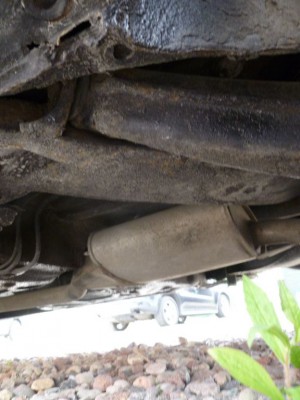

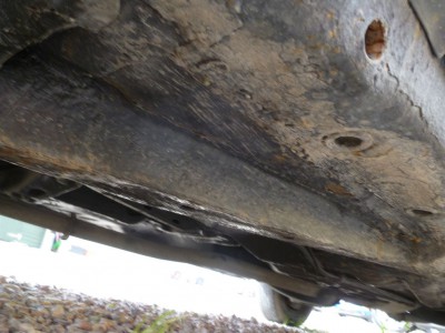

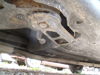

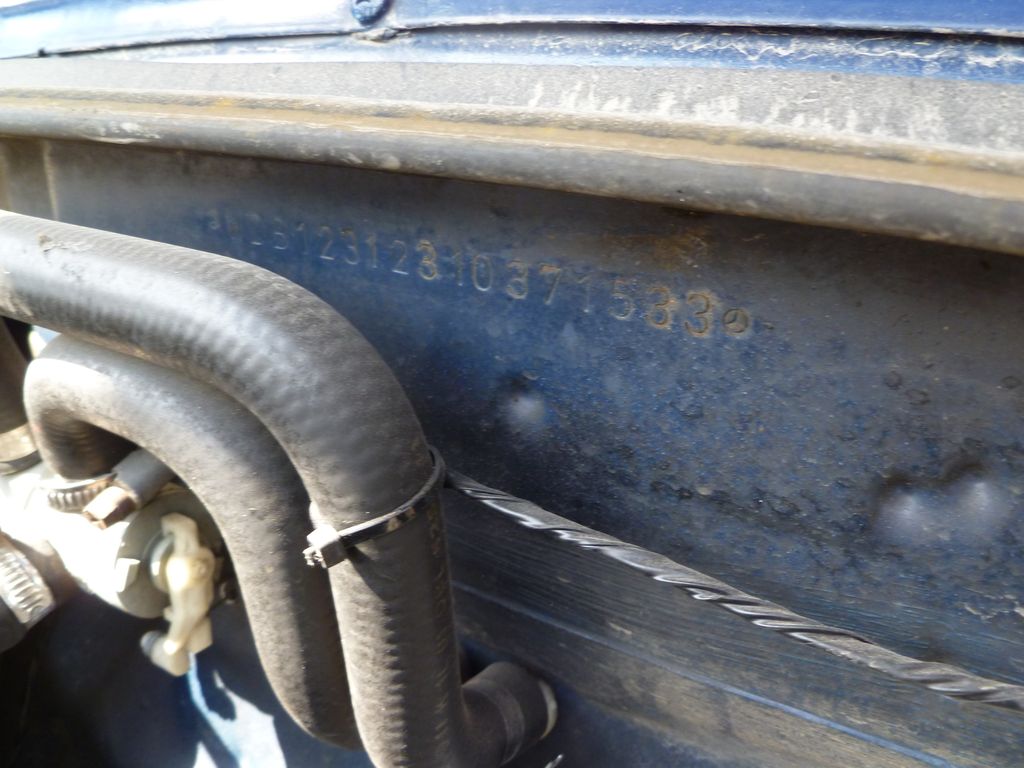

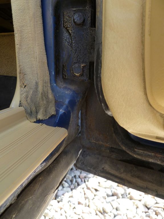

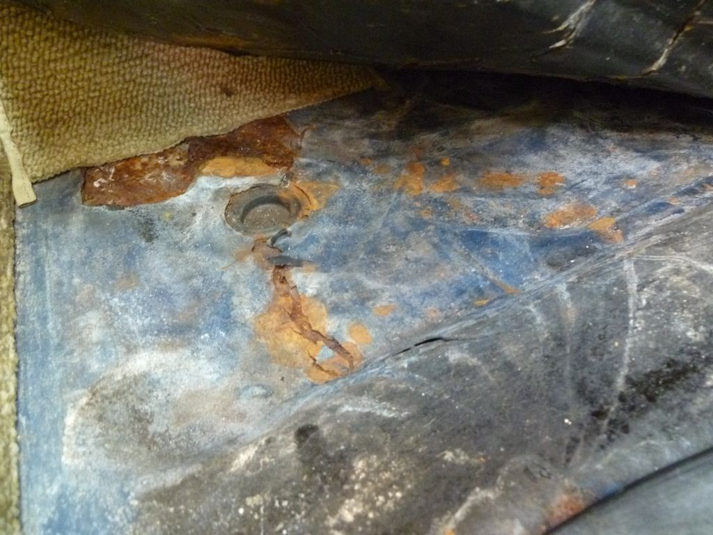

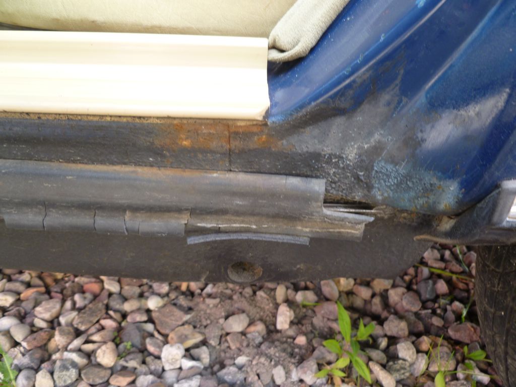

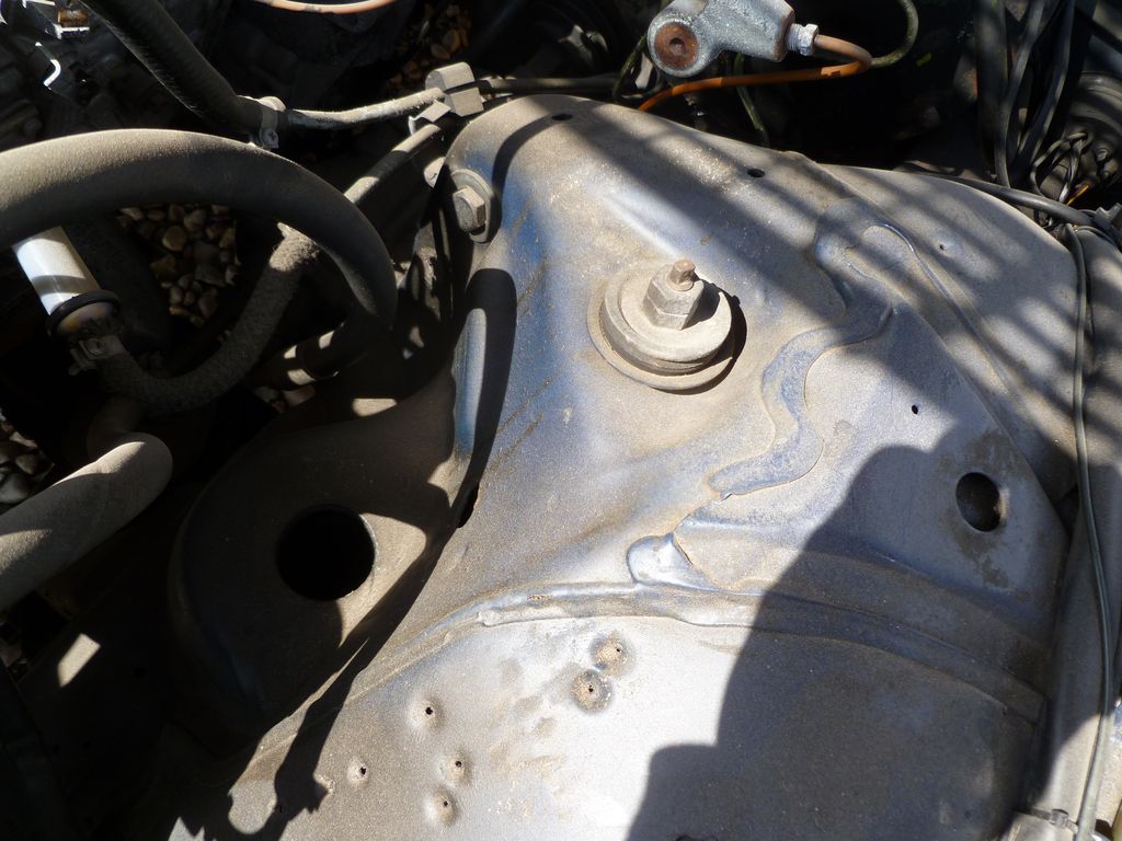

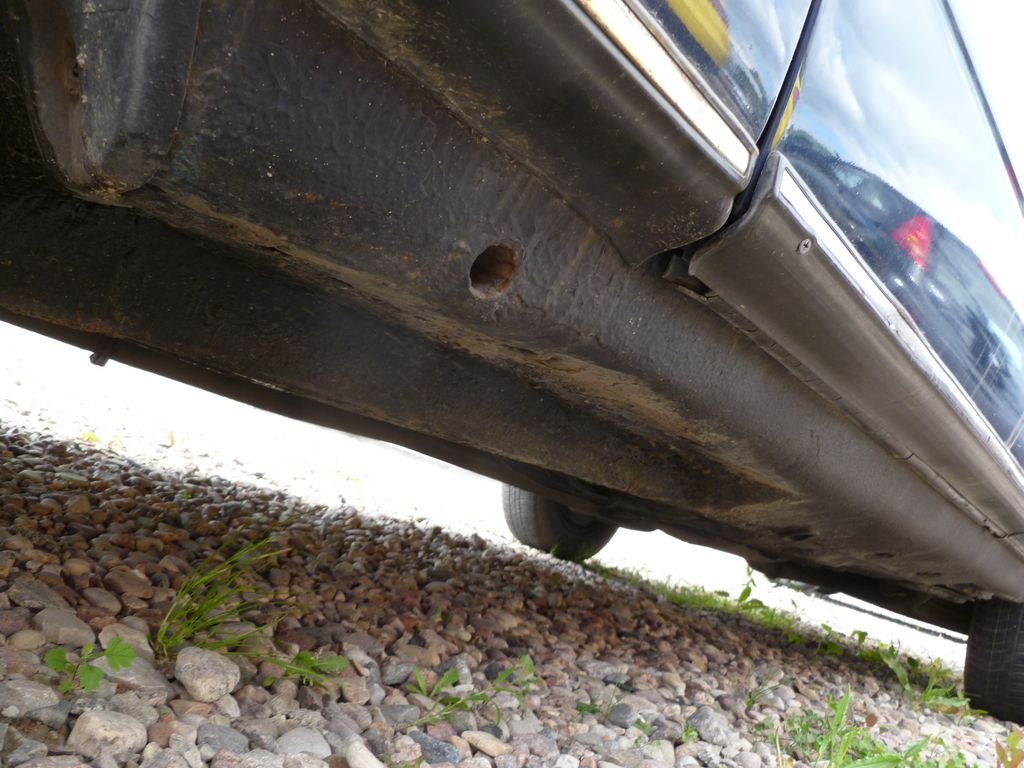

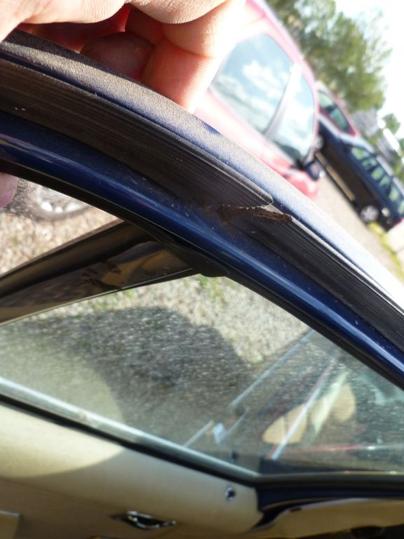

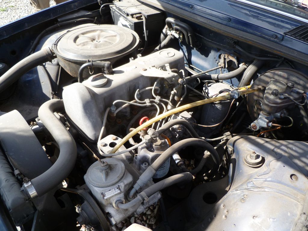

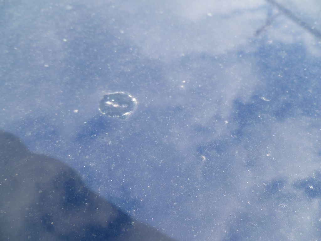

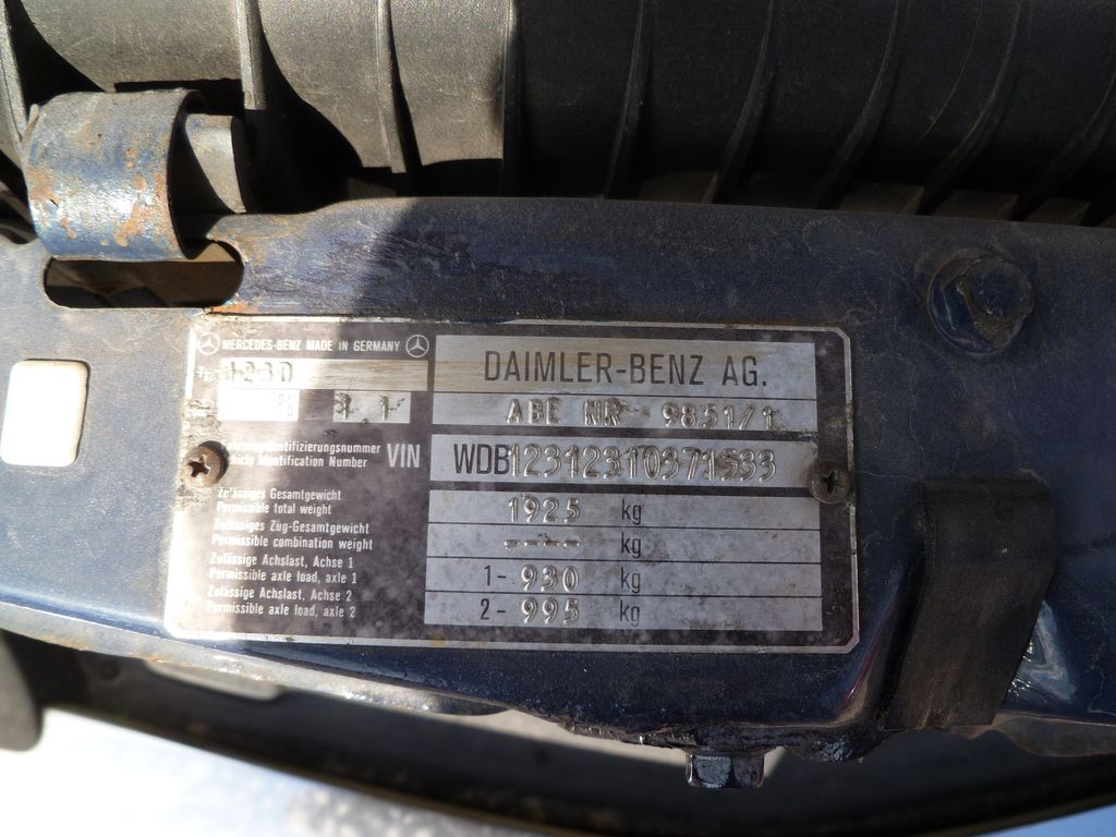

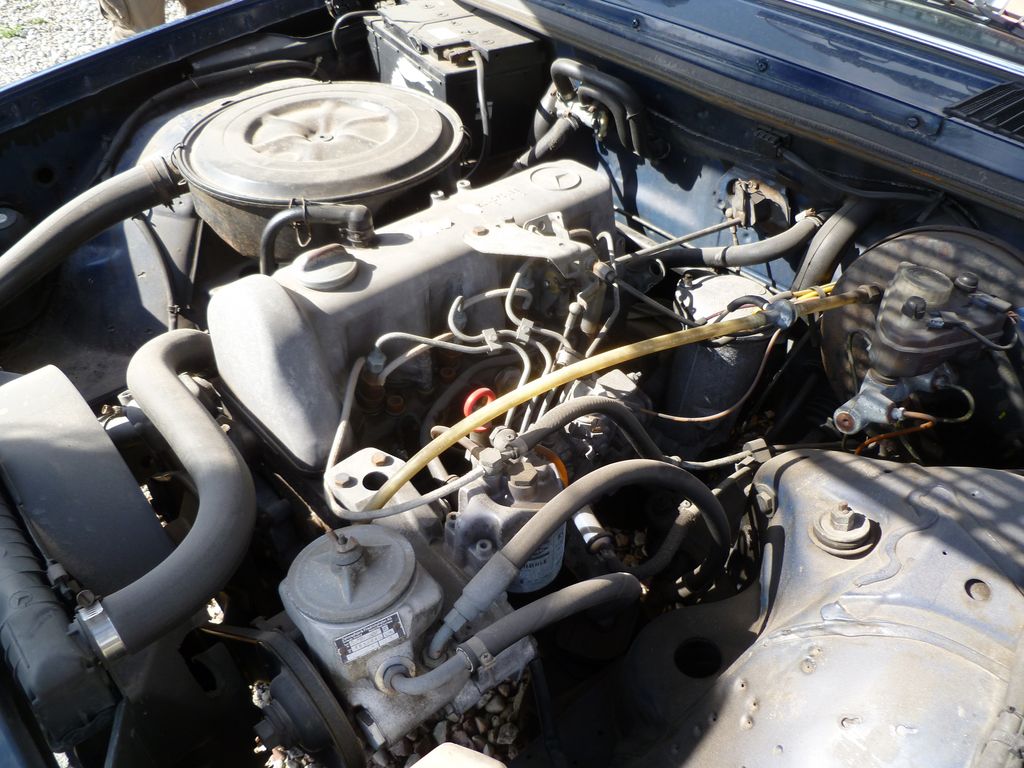

Post: pt cze 01, 2012 5:40 pm
Posty: 866
cz 1
1 010.jpg [ 43.45 KiB | Przejrzano 4385 razy ]
1 009.jpg [ 140.8 KiB | Przejrzano 4385 razy ]
1 008.jpg [ 34.16 KiB | Przejrzano 4385 razy ]
1 007.jpg [ 32.92 KiB | Przejrzano 4385 razy ]
1 006.jpg [ 36.21 KiB | Przejrzano 4385 razy ]
1 005.jpg [ 120.89 KiB | Przejrzano 4385 razy ]
1 004.jpg [ 126.15 KiB | Przejrzano 4385 razy ]
1 003.jpg [ 143.14 KiB | Przejrzano 4385 razy ]
1 002.jpg [ 113.37 KiB | Przejrzano 4385 razy ]
1 001.jpg [ 120.36 KiB | Przejrzano 4385 razy ]
Post: pt cze 01, 2012 5:42 pm
Posty: 866
cz 2
1 022.jpg [ 152.92 KiB | Przejrzano 4384 razy ]
1 021.jpg [ 120.39 KiB | Przejrzano 4384 razy ]
1 020.jpg [ 143.91 KiB | Przejrzano 4384 razy ]
1 019.jpg [ 133.44 KiB | Przejrzano 4384 razy ]
1 018.jpg [ 138.05 KiB | Przejrzano 4384 razy ]
1 017.jpg [ 263.66 KiB | Przejrzano 4384 razy ]
1 016.jpg [ 93.13 KiB | Przejrzano 4384 razy ]
1 013.jpg [ 94.31 KiB | Przejrzano 4384 razy ]
1 012.jpg [ 84.23 KiB | Przejrzano 4384 razy ]
1 011.jpg [ 77.96 KiB | Przejrzano 4384 razy ]

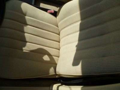

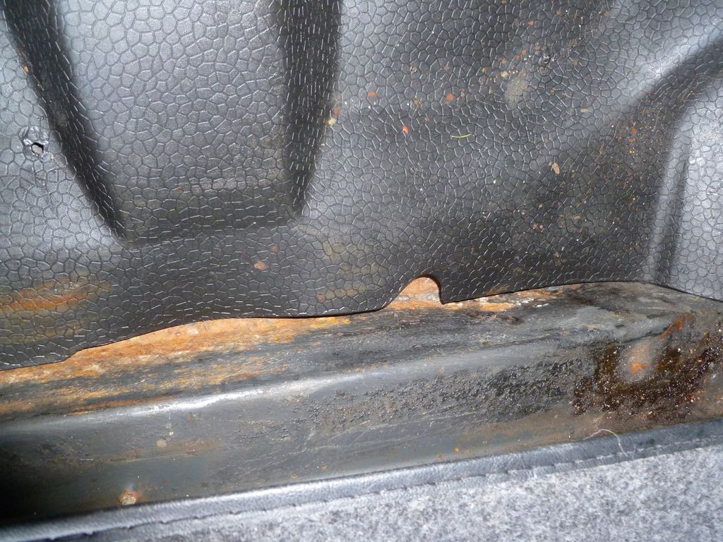

Post: pt cze 01, 2012 5:43 pm
Posty: 866
cz 3
1 032.jpg [ 132.83 KiB | Przejrzano 4384 razy ]
1 031.jpg [ 37.19 KiB | Przejrzano 4384 razy ]
1 030.jpg [ 122.1 KiB | Przejrzano 4384 razy ]
1 029.jpg [ 134.68 KiB | Przejrzano 4384 razy ]
1 028.jpg [ 140.34 KiB | Przejrzano 4384 razy ]
1 027.jpg [ 135.03 KiB | Przejrzano 4384 razy ]
1 026.jpg [ 98.51 KiB | Przejrzano 4384 razy ]
1 025.jpg [ 152.91 KiB | Przejrzano 4384 razy ]
1 024.jpg [ 142.61 KiB | Przejrzano 4384 razy ]
1 023.jpg [ 119.95 KiB | Przejrzano 4384 razy ]
Post: pt cze 01, 2012 5:45 pm
Posty: 866
cz 4
1 041.jpg [ 122.15 KiB | Przejrzano 4384 razy ]
1 040.jpg [ 97.53 KiB | Przejrzano 4384 razy ]
1 039.jpg [ 131.84 KiB | Przejrzano 4384 razy ]
1 038.jpg [ 81.38 KiB | Przejrzano 4384 razy ]
1 037.jpg [ 211.5 KiB | Przejrzano 4384 razy ]
1 035.jpg [ 128.7 KiB | Przejrzano 4384 razy ]
1 034.jpg [ 45.62 KiB | Przejrzano 4384 razy ]
1 033.jpg [ 135.32 KiB | Przejrzano 4384 razy ]

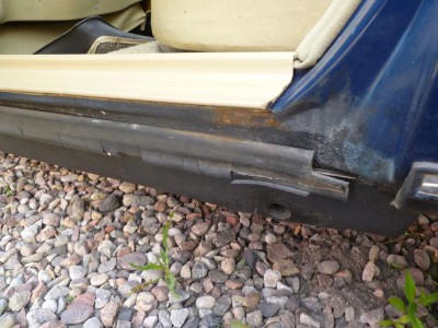

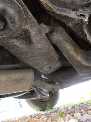

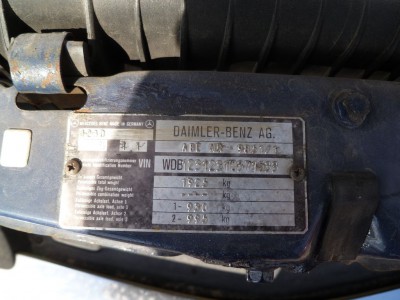

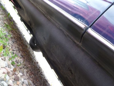

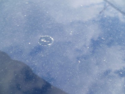

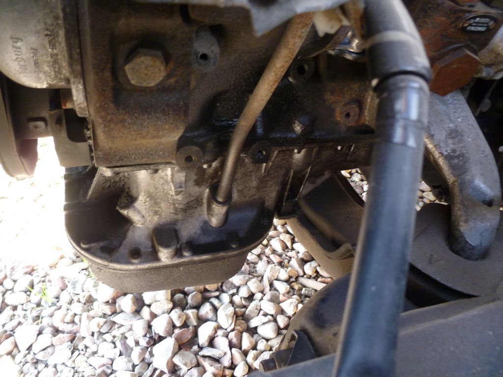

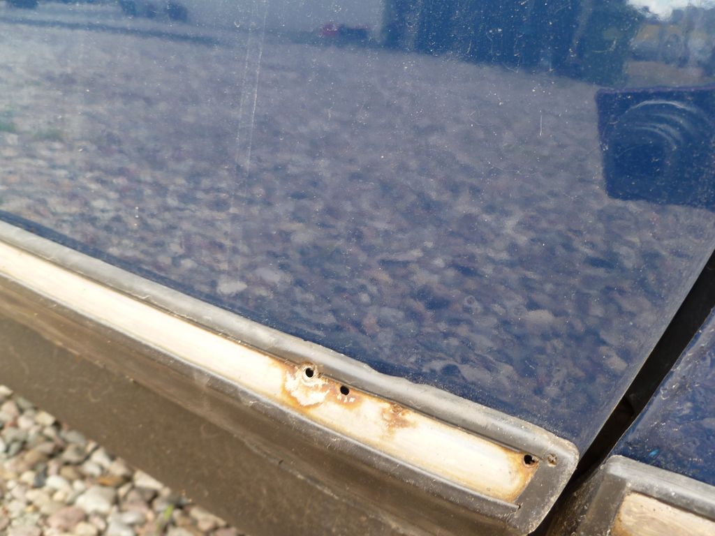

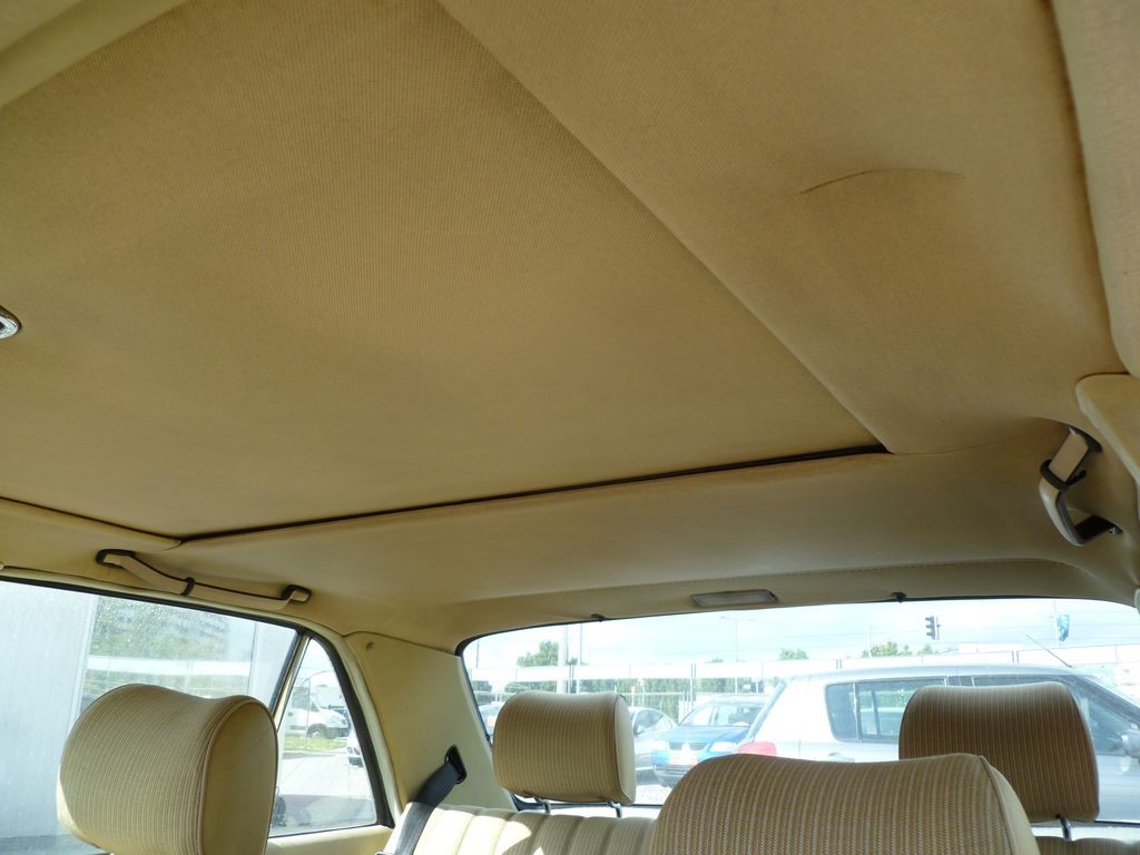

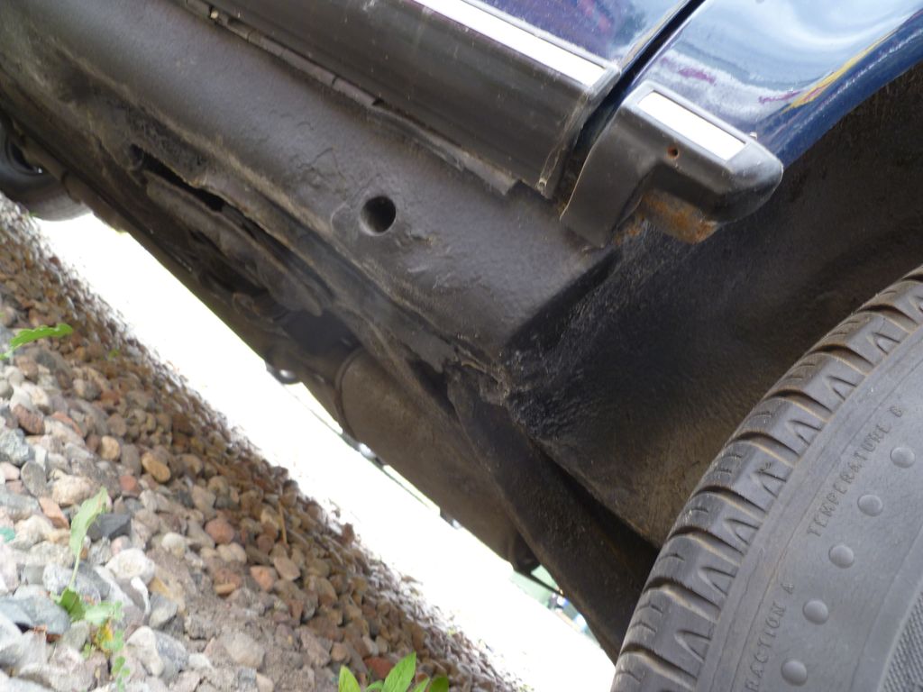

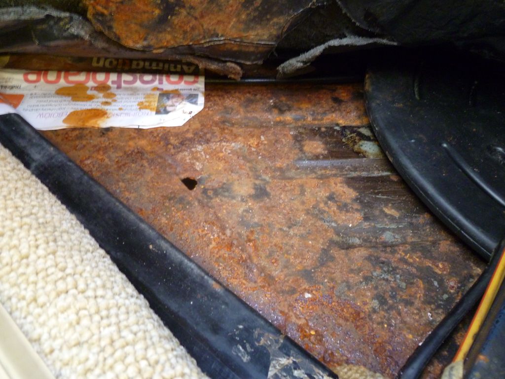

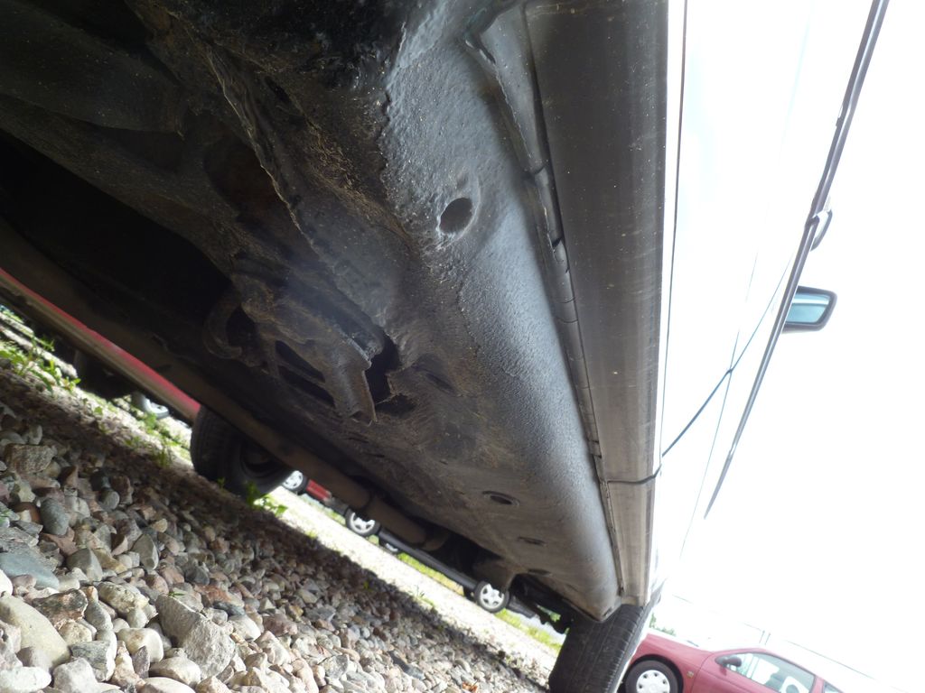

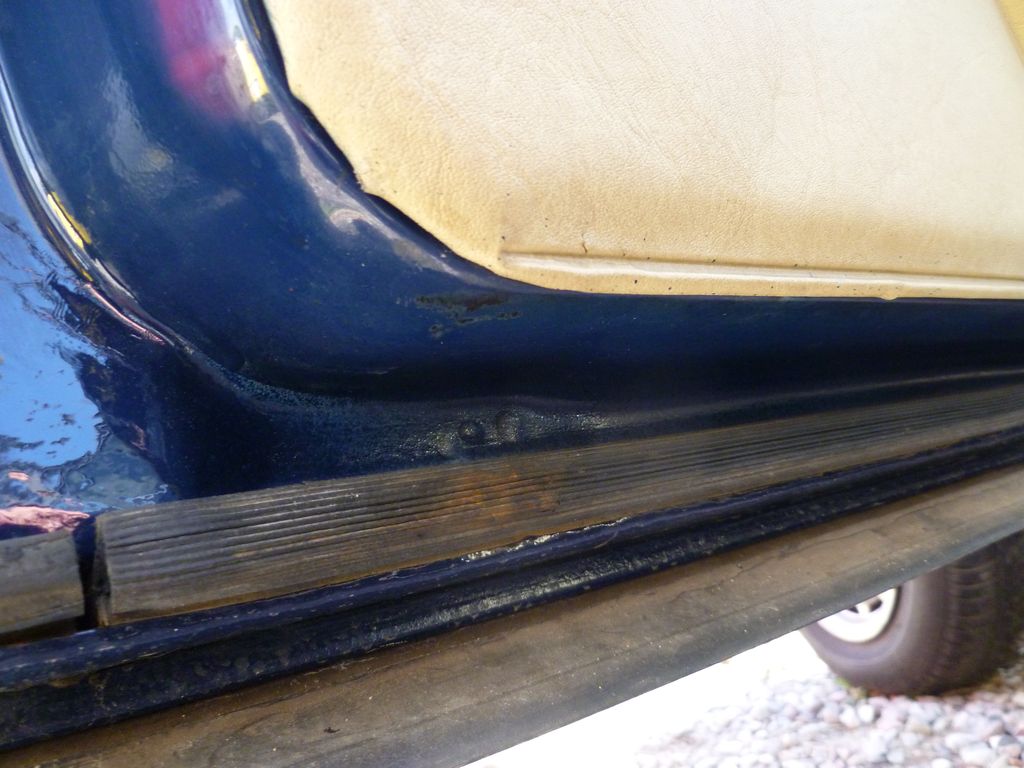

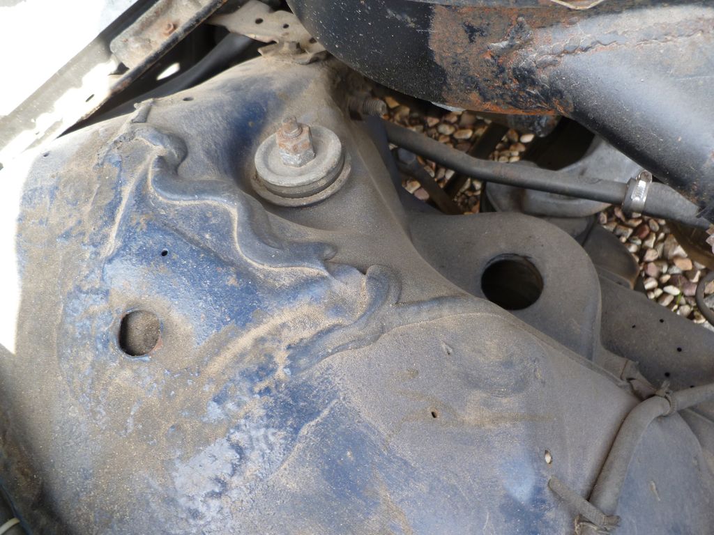

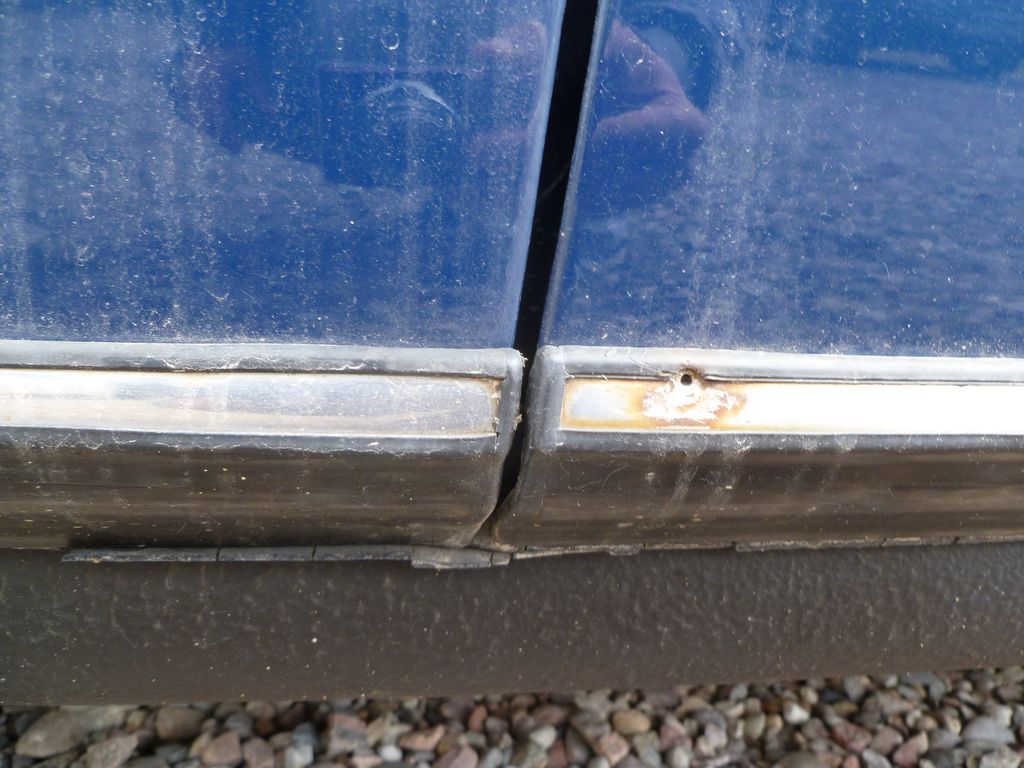

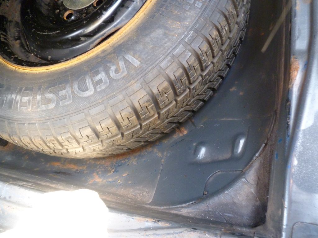

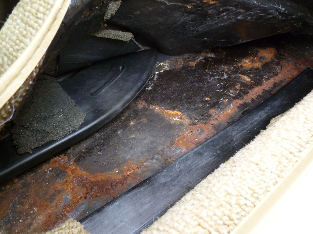

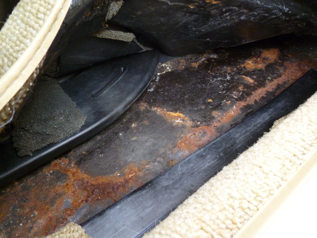

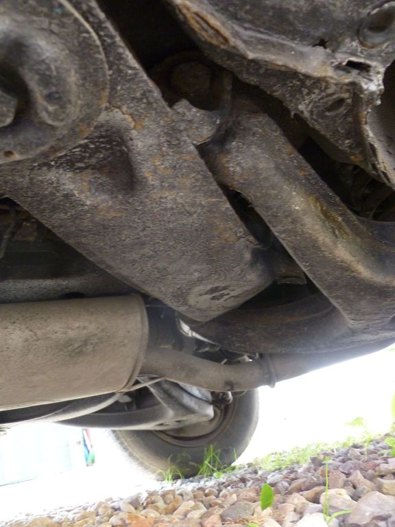

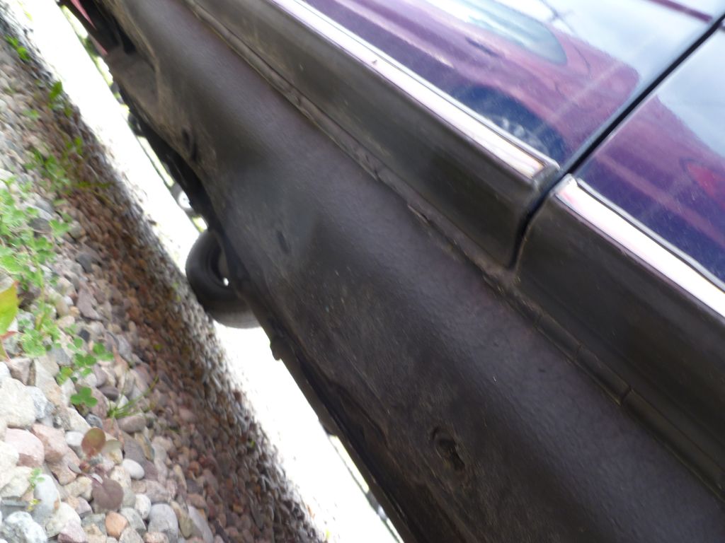

Post: pt cze 01, 2012 5:50 pm
Posty: 866

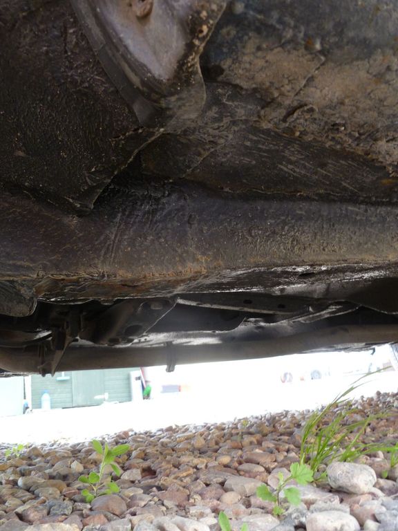

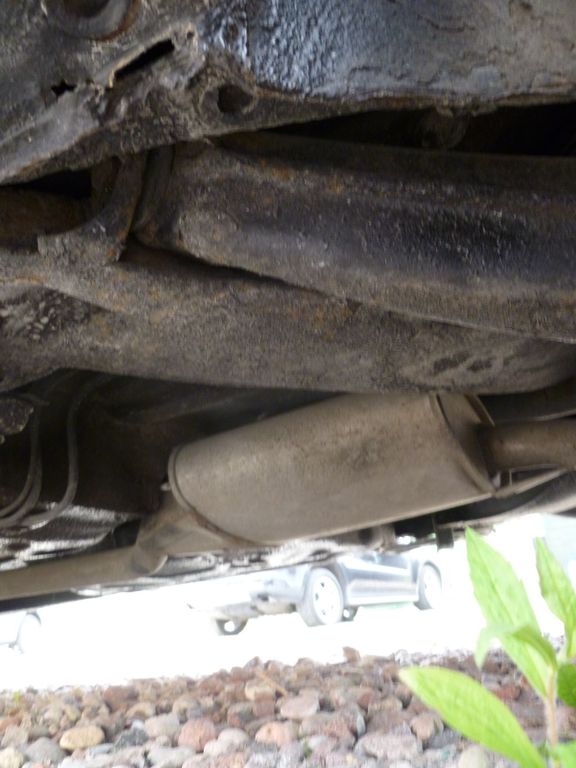

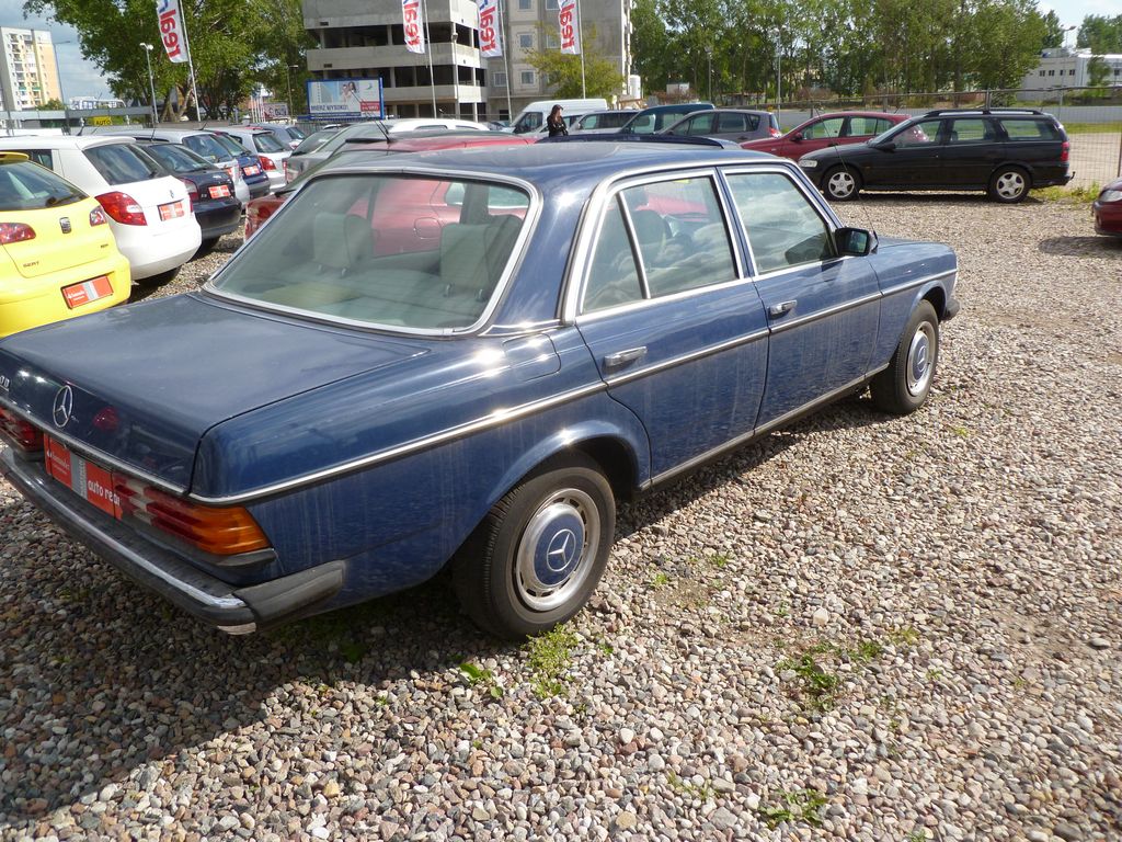

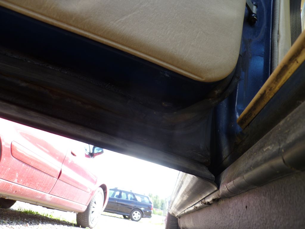

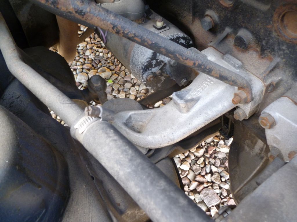

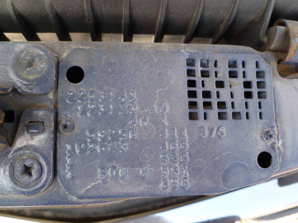

I krótki komentarz.

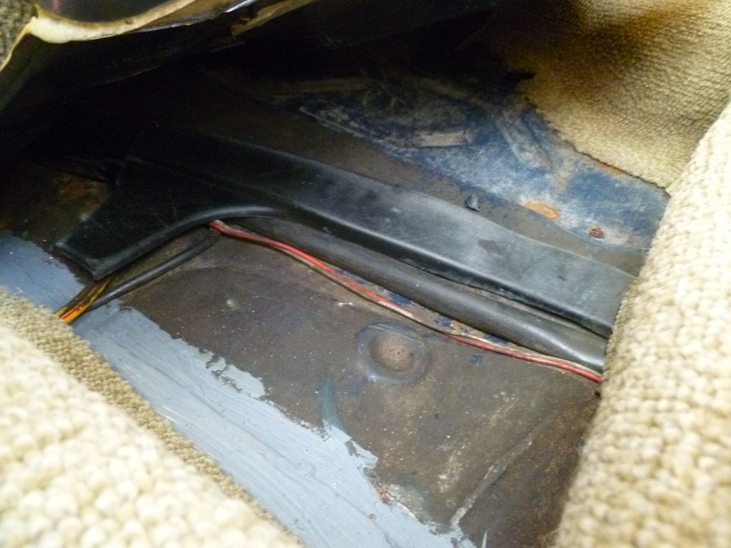

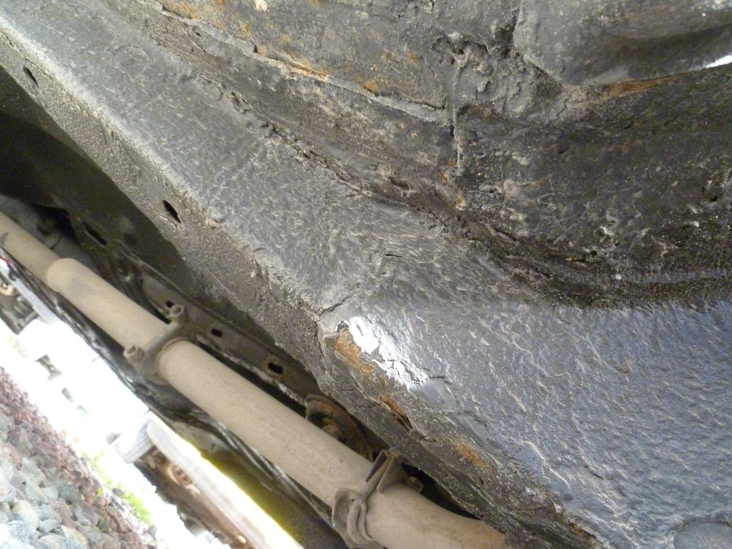

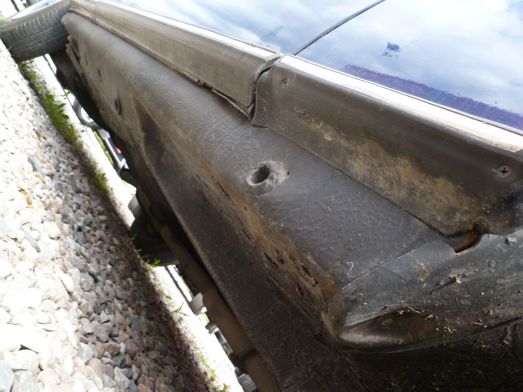

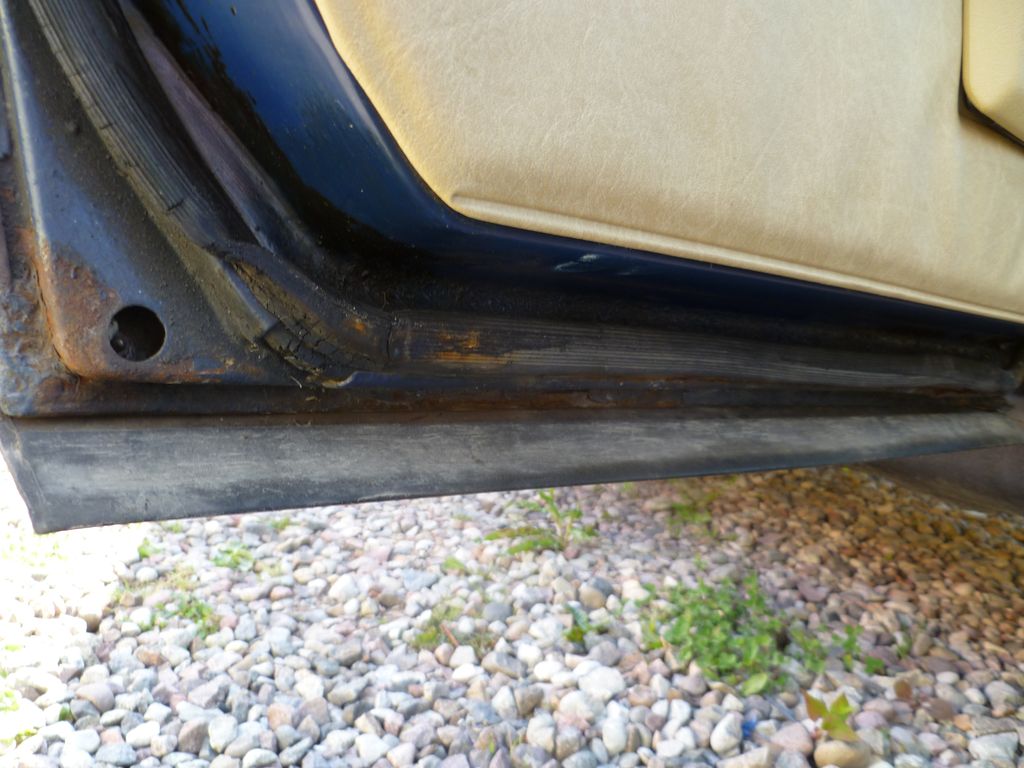

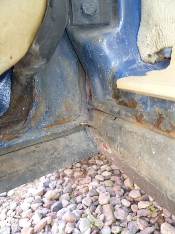

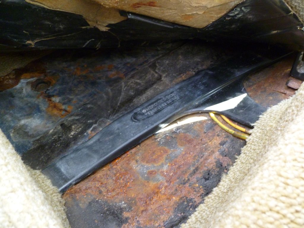

Pracownik komisu potwierdził, że samochodem jeździła kobieta. Potwierdził również podejrzenia, że był "jakiś" remont. Więcej nie wiedział.
Samochodu nie odpalałem, nie jechałem. Wybacz nie miałem na to czasu poza tym wydaje mi się, że nie jest to potrzebne. Sam widzisz jak wygląda podłoga w przedziale pasażerskim, nie wyjmowałem zapasu z bagaznika ale widać, że tam też ruda znalazła zakwaterowanie. Próg od strony kierowcy wspawywany i widać, że niebawem to wyjdzie. Pod wycieraczką kierowcy dziura w podłodze a gazetka wyciąga wilgoć. Wnętrze, jak to w komisie - ładnie wypicowane, robi wrażenie.
Fajny, jakby był ze 4 - 5 razy tańszy.
1 043.jpg [ 79.01 KiB | Przejrzano 4383 razy ]
1 042.jpg [ 95.72 KiB | Przejrzano 4383 razy ]
