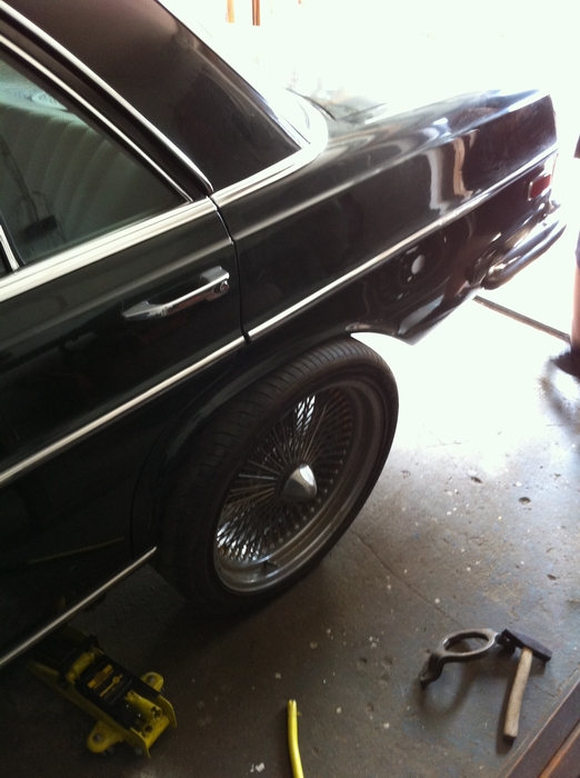

20" z ET 30 nie pasuje ;)
chciałem założyć na chwile ale siadł na rancie...

a na co je przykręcałeś?śruba jest centralnie?coś przerabiałeś?

mmb pisze:
na śrubę centralną były te felgi. jakby ET było inne to by weszły...

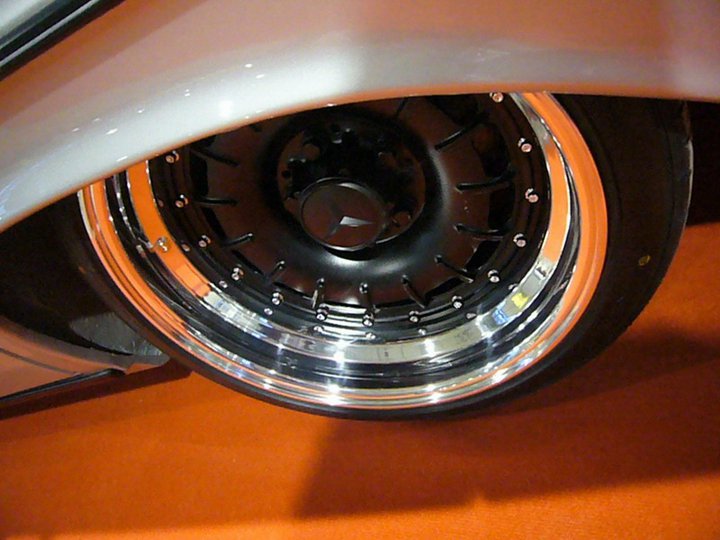

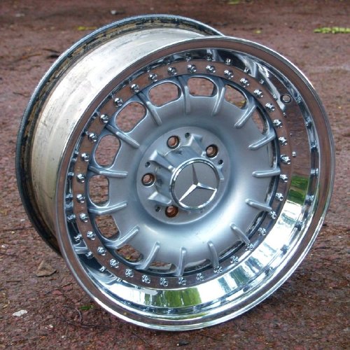

chodzi mi po głowie zrobienie czegoś takiego jak na foto, zrobić rant polerowany,
bęben w kolorze nadwozia i złote śrubki i było by miodzio ;)
Ma ktoś jakiś pomysł na przepis na taką felgę?

wow ... też taką chcę
barok 14 cali przerobić na 16 cali 8 lub 9 J ... czad ...
Podajcie kto może sie podjąć i gdzie kupić talerze

Przepis na taką skręcaną felgę barock :
http://www.stanceworks.com/forums/showthread.php?t=8396 :)

z tego co tam wyczytałem to gościu wykorzystał bęben z baroka 14" i wsadził go do bbs-a skręcanego 16", a kto ma pomysł jak zrobić taką felgę w rozmiarze 14" ??
