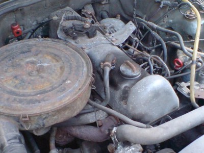

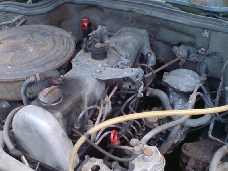

Witam.
Naszła mnie ochota na montaż automatu zamiast obecnej manualnej IV w W123 240D. Chciałbym wykorzystać skrzynię z 300D automat. Mam w związku z tym kilka pytań...
1. Czy do OM616 będzie pasować koło zamachowe z OM617?
2. Czy rozruszniki w 240D i 300D są identyczne?
3. Jaką długość połówki wału ma 240D automat? Od jakich innych wersji wał pasuje?
4. W skrzyni automatycznej, którą posiadam, jest następujący problem. Po odpaleniu silnik pracuje równo na P, po wrzuceniu D też pracuje ok, jednak po ponownym włączeniu P (lub N) rzuca silnikiem i słychać chrobotanie. Podejrzewam niewłaściwy montaż skrzyni - nałożenie skrzyni na konwerter przykręcony do silnika i następnie dociągnięcie obudowy śrubami. Mam rację? Czy w przypadku takiego uszkodzenia wystarczy wymienić/zregenerować konwerter? Chciałbym wykorzystać tą skrzynię, gdyż biegi zmienia przyzwoicie, nie ślizga się, itp. Jak wiadomo, kupno używki to loteria, dlatego wolałbym ogarnąć to co mam. Poza tym jest sterowana linką. :) No właśnie...

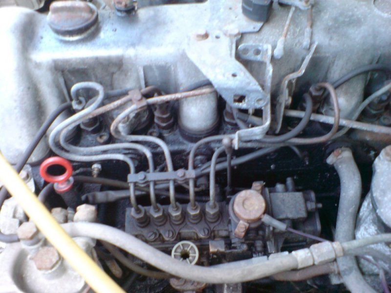

5. Czy czegoś brakuje jeśli chodzi o sterowanie (na załączonym zdjęciu)? Linka jest, "pierdzielnik" na pokrywie jest... ale czy nie powinno być jakiejś modulacji?
