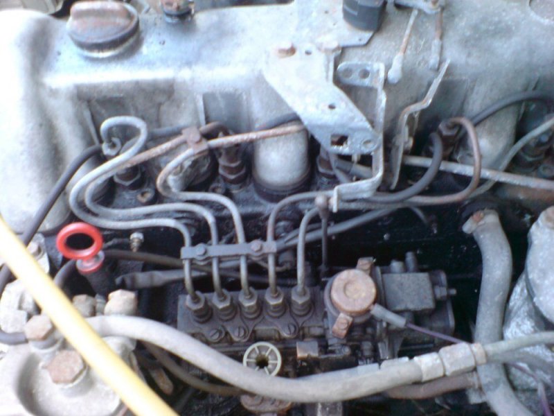

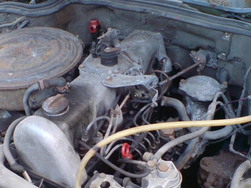

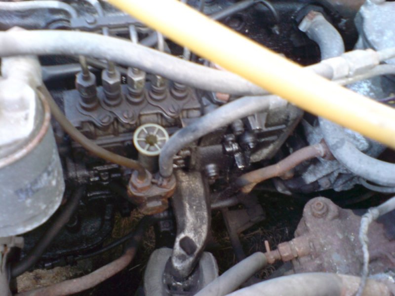

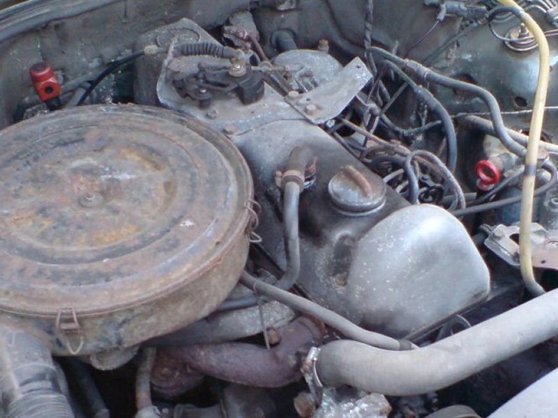

4. W skrzyni automatycznej, którą posiadam, jest następujący problem. Po odpaleniu silnik pracuje równo na P, po wrzuceniu D też pracuje ok, jednak po ponownym włączeniu P (lub N) rzuca silnikiem i słychać chrobotanie. Podejrzewam niewłaściwy montaż skrzyni - nałożenie skrzyni na konwerter przykręcony do silnika i następnie dociągnięcie obudowy śrubami. Mam rację? Czy w przypadku takiego uszkodzenia wystarczy wymienić/zregenerować konwerter? Chciałbym wykorzystać tą skrzynię, gdyż biegi zmienia przyzwoicie, nie ślizga się, itp. Jak wiadomo, kupno używki to loteria, dlatego wolałbym ogarnąć to co mam. Poza tym jest sterowana linką. :) No właśnie...
5. Czy czegoś brakuje jeśli chodzi o sterowanie (na załączonym zdjęciu)? Linka jest, "pierdzielnik" na pokrywie jest... ale czy nie powinno być jakiejś modulacji?
