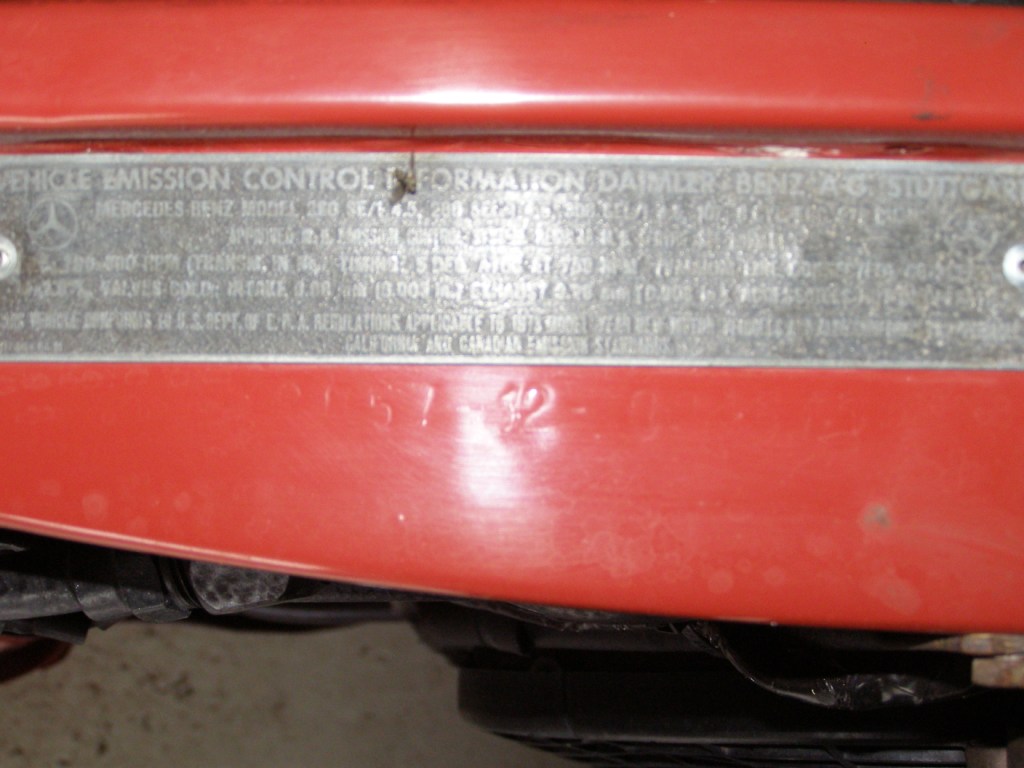

Autor:  danielos95 [ ndz maja 13, 2012 4:19 pm ]
Tytuł:  Re: 108/109 w których miejscach są numery karoserii aucie
Może dziś wieczorem zrobię zdjęcie. U mnie jak dobrze pamiętam VIN mam na słupku( tabliczka) i dodatkowo wybity na pasie przednim ............ :o zresztą zaraz zrobię zdjęcie i wrzucę :lol:
Tabliczka obok zamka (po prawej stronie) to właśnie ta druga z nr VIN.

Autor:  danielos95 [ ndz maja 13, 2012 6:34 pm ]
U mnie wygląda to tak.
Komentarz: Słupek B lewy. Ciśnienie w oponach itp.
P5130025.JPG [ 113.94 KiB | Przejrzano 3435 razy ]
Komentarz: Pas przedni. Tab. lakierowa.
P5130024.JPG [ 141.43 KiB | Przejrzano 3435 razy ]
P5130022.JPG [ 142.65 KiB | Przejrzano 3435 razy ]
Komentarz: Takie tam pierdoły. Pas przedni. Pod nią ledwo widoczny tłoczony VIN.
P5130021.JPG [ 123.87 KiB | Przejrzano 3435 razy ]

Autor:  ciopek [ pn maja 14, 2012 8:09 pm ]
u mnie tez obydwie tabliczki sa obok zamka maski mam 67r
Autor:  danielos95 [ pn maja 14, 2012 8:51 pm ]
Więc wychodzi na to, że z Karola żaden znachor [zlosnik]
