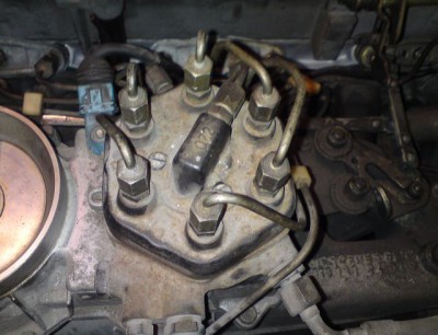

Witam!
Mam problem związany z wtryskiem rozruchowym. Kiedy jest podłączona kostka niebieska przy rozdzielaczu silnik ciężko zapala i co ciekawe nie chodzi pompka paliwa. Kiedy rozłączę kostkę, pompka podaje cały czas paliwo i się nawet nie wyłącza jak nabije ciśnienie! Silnik zdecydowanie lepiej zapala. Problem się zaczyna jak auto postoi po jeździe i chcemy zapalić auto. Trzeba długo go kręcić by zapalił.
Moje pytanie. Co steruje wtryskiem rozruchowym? Można to jakoś zdiagnozować, naprawić? Czego ewentualnie mam szukać? Czy wtrysk rozruchowy robi jakieś zwarcie, że nie włącza pompki paliwa?
Pozdrawiam!

Z tego co wiem to wtryskiem rozruchowym steruje wyłącznik termiczno czasowy. Jest on umieszczony w głowicy. Przychodzi do niego masa z wtrysku rozruchowego i plus do grzania bimetalu który ma rozłączyć rozruchowy po osiągnięciu temperatury.
Ja w swoim m102 też walczę z tym wtryskiem i wiem, że ten wyłącznik mam padnięty. Sprawdzić go możesz omomierzem. Między pinem G a masą ma być 80 omów a między W a masą nieskończoność. Zaś między W a G nieskończoność lub 70 omów zależy jakie masz parametry tego wyłącznika. Ja akurat podałem ci wartości do 20 stopni. Ale mam całą tabelkę do jakiego wyłącznika mają być dane wartośći.
Ja mam pytanie do innych czy ten wtrysk rozruchowy działa za każdym razem nawet przy gorącym silniku, czy tylko na zimnym???

Witam też mam ten kłopot myślałem że włącznik termiczny podaję złe wartości po podłączeniu opornika z wartością 80 ohm zapalił super ale tylko raz. Kupiłem nowy oryginał masa kasy i nic dalej tak samo. Zapomniałem dodać żę chodzi o M110

A dlaczego jak jest podłączona ta wtyczka(niebieska) to nie chodzi pompka paliwa, a jak ja odłączę chodzi cały czas? Przekaźnik jest sprawny...

A patrzyłeś czy podaje 12v na wtyczkę rozruchowego?

To jest wyłącznik sterowany dźwignią przepływomierza. Uruchamia pompę paliwa, kiedy silnik pracuje a wyłacza po zatrzymaniu silnika nawet przy załączonym zapłonie. Wtryskiwacz rozruchowy uruchamiany jest przy odpowiednio niskiej temperaturze silnika w momencie załączenia rozrusznika i wyłaczany po osiągnięciu zadanej temperatury, lub zatrzymaniu silnika (wyłącznikiem w przepływomierzu właśnie).

Nie wiem jak jest w m110 ale w m102 na pewno ten wyłącznik nie jest sterowany dźwignią przepływomierza. W m102 jest wyłącznik wtrysku rozruchowego na dźwigienkach od przepustnicy.
Jeżeli rozruchowy działą tylko w iskich temperaturach, to wniosek jest taki, że muszę wsadzić ten termiczno-czasowy do lodówki i potem pomierzyc jego oporności.
Mam jeszcze takie pytanie czy zbyt uboga mieszanka może być przyczyną ciężkiego zapalania silnika??? Ponieważ mam takie zjawisko:

Ten wyłacznik tak naprawdę służy głównie do sterowania pompą paliwa, z rozruchem ma tylko taki
związek, że wyłącza wszystko jeśli silnik nie odpali. On syganalizuje pracę silnika.
neocc pisze:
oporności.
Ważniejsze jest działanie styków, oporności dotyczą grzałki NTC, sterowanie rozruchem jest zero-jedynkowe.

Jeżeli musisz kręcić pry uchylonej przepustnicy, to raczej masz za bogata mieszankę.

To jest wyłącznik sterowany dźwignią przepływomierza. Uruchamia pompę paliwa, kiedy silnik pracuje a wyłacza po zatrzymaniu silnika nawet przy załączonym zapłonie. Wtryskiwacz rozruchowy uruchamiany jest przy odpowiednio niskiej temperaturze silnika w momencie załączenia rozrusznika i wyłaczany po osiągnięciu zadanej temperatury, lub zatrzymaniu silnika (wyłącznikiem w przepływomierzu właśnie).[/quote]
Czyli rozumiem, że wszystko z nim jest OK? Można to jakoś sprawdzić czy ten wyłącznik jest sprawny? Jest to element wymienny?
Dzisiaj rozmiawiałem ze znajomym i stwierdził po zagłębieniu się w temacie, że jest to czujnik ciśnienia paliwa i jak jest uszkodzony to może dlatego nie włączać pompki paliwa... Czy to dobry trop, czy trzymać się teorii Kolegi asor?

Przy włączonym zapłonie wychyl lekko palcem klapę przepływomierza. Powinna uruchomić się pompa.

Kolega Asor ma 100% racji,
W starszej generacji wtrysków (tj przed 80 rokiem) pompa paliwa była uruchamiana za pomocą tego wyłącznika, który to sterowany jest położeniem tarczy spietrzającej układu. Pompa uruchamia sie w momencie kręcenia rozrusznika. W nowszej generacji (tj srebny rozdzielacz) ten wyłącznik został zastąpiony przekaznikiem który uruchamia pompe paliwa juz w momencie włączenia zapłonu.

Sprawdzałem dziś i Kolega asor miał rację. Po podpięciu tej wtyczki i palcem naciskając klapę przepustnicy jest załączana pompa paliwa. Mam jeszcze tylko jedno pytanie: po jakim czasie powinien zapalić silnik(starszy układ sterowania). Ja muszę go kręcić "na ciepło" około 5 sekund... Jest to w normie, czy doszukiwać się jakiejś usterki?

Moim zdaniem za długo. Przyczyn może być wiele - na początek sprawdził bym to co najprostsze:
Czy na ciepłym silniku bypass termiczny (takie dysk do którego dochodzą dwie rurki) jest całkowicie zamknięty i czy wtryskiwacz rozruchowy nie włącza się w czasie kręcenia rozrusznikiem (odepnij wtyczkę od rzruchowego i wepnij w nią żaróweczkę).
