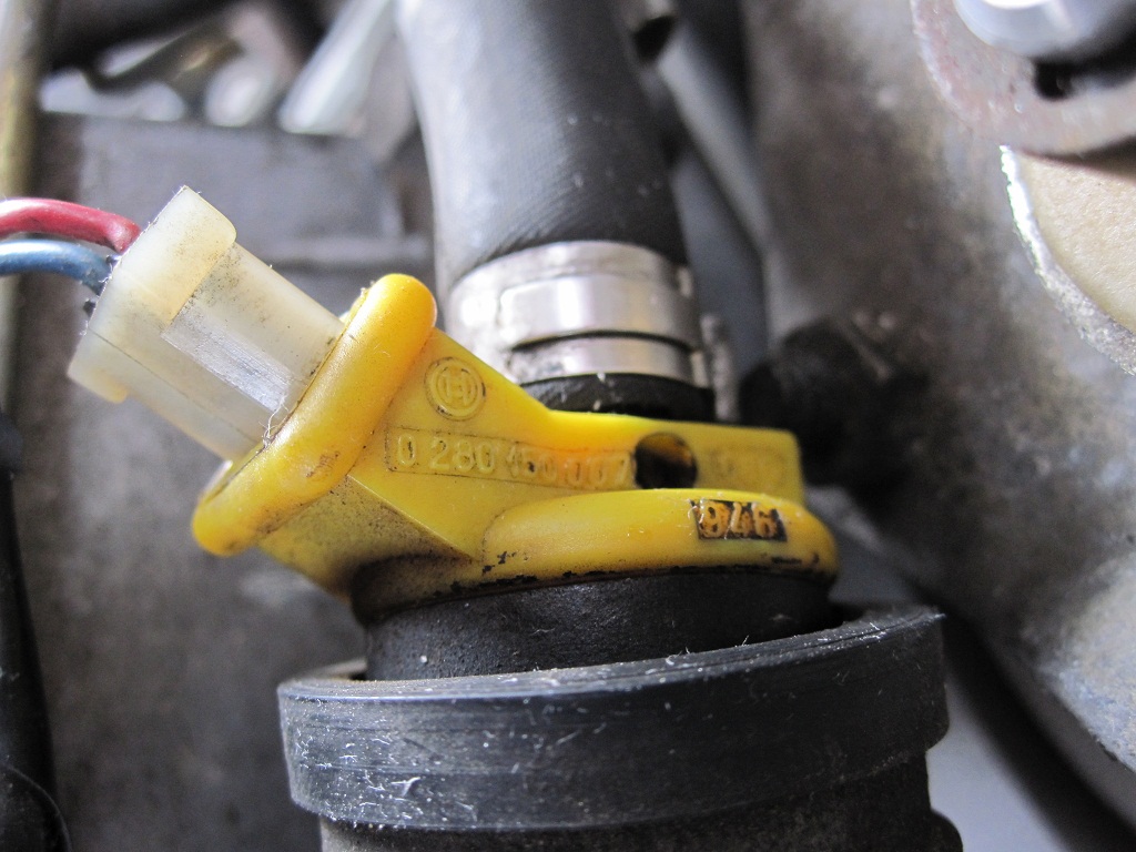

Jest ten zawór bosch o numerze 0 0280 150 007. Znalazłem coś takiego.
http://www.eter-mot.info/?1023,wtryskiwacz-0280150007-br-bosch-0-280-150-007-et-br-vw-311-606-031-b-311606031b
Jest też na nadkolu jakiś złoty układzik z radiatorem 1cm x 3 cm - Dale.....
Kabelki od zaworu idą:
- w stronę grodzi - tam łączą się z kostką ( opisaną :TACHO 6-cyl ). Nie są podłączone do niej bezpośrednio. Łączą się z całą wiązka i giną w grodzi.
- częsć z tych kabelków i idzie do tego złotego ustrojstwa "DALE" i jeden do złącz diagnostycznego - nie widać w który PIN.
To tak na szybko - aby widzieć, gdzie co idzie dalej muszę rozpruć osłonę na kolana - a to w domu, na spokojnie.

Ten diwajs koło rozdzielacza to jest najzwyklejszy wtryskiwacz stosowany w VW 1600. tutaj pewnie jako jakiś impulsowy? modulator ciśnienia.
Ta złota kostka to rezystor mocy ograniczający prąd czegośtam, być może tego wtryskiwacza sterowanego z????

Może w ten sposób na podstawie sygnału z sondu ten "wtryskiwacz" przepuszcza powietrze bokiem z pominięciem przepływomierza i przez to zubaża mieszankę?

Ostatnio w trakcie gospodarczej wizyty u mojego mechanika zauważyłem że w moim M110 jest identyczny patent. Auto także dostało katalizator i sondę, zatem jak widać jest to bardzo popularny patent za zachodnią granicą...
Wtryskiwacz zdecydowanie działa jako modulator ciśnienia i przez to steruje składem mieszanki.
Wpadły mi do głowy co najmniej dwa zastosowania takiego wtryskiwacza:
1) Odcięcie paliwa podczas jazdy na LPG (podobnie do STOP-KE), tylko nie jestem pewien czy spadek ciśnienia będzie wystarczający aby zablokować wtryskiwacze
2) Podpięcie pod wspomniany wtryskiwacz sygnału z lepszego ECU w celu zmniejszenia zużycia paliwa bądź zwiększenia osiągów (MegaSquirt) :)
