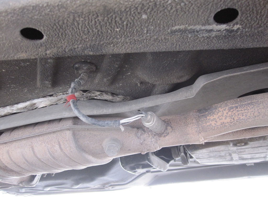

Jako, że cały czas się "bawię" w ustawienia właściwej mieszanki w moim moim smoku nachodzą mnie pewne wątpliwości...
Cały knyf polega na tym, że fachowcy ustawiają wtykając druta mu prosto w rurę, a auto wyposażone jest katalizator.
Nie znalazłem nigdzie żadnych danych jak powinny wyglądać spaliny na końcu mojego wydechu, tylko dane odnośnie generalni każdego M110 z notką, że w autach z katalizatorem badanie powinno się odbyć przed jak to określają konwerterem katalitycznym.
Moje uwagi na ten temat raczej zbywane są wzruszeniem ramion, więc :
Obejrzałem dzisiaj odcinek wydechu pomiędzy kolektorem a katalizatorem i :
Z przodu katalizatora jest śruba, wygląda na 19-stkę - czy to ona może służyc do wprowadzenia analizatora spalin??
Załączam zdjęcie spodu mojego auta.
Z góry dziękuję za pomoc.

Hmmm, byc może i po to ta śruba jest. Np. w starszych silnikach Vw była wyprowadzona rurka w komorze silnika do analizy spalin. Dziwi mnie ta sonda w wydechu, przecież to zwykły k-jet. Generalnie moim zdaniem można analize robić wkładając sonde do rury, istotnym parametrem przy regulacji jest współczynnik lambda wyswietlany na analizatorze.
W124 200D - Śnieżyna
W124 300D - Menczysław (ex)
W123 240D - Kruszynka (ex)
Post: śr kwie 11, 2012 6:49 pm
Posty: 759
Fajny koc nad osłoną wydechu w Twoim Twoim smoku [zlosnikok]
Smok pali tyle ile musi, a Ty sam mówłeś, że jesteś bliski 9l/100km [zlosnikz]
a wracając do tematu tak ta śrubka jest od tego.

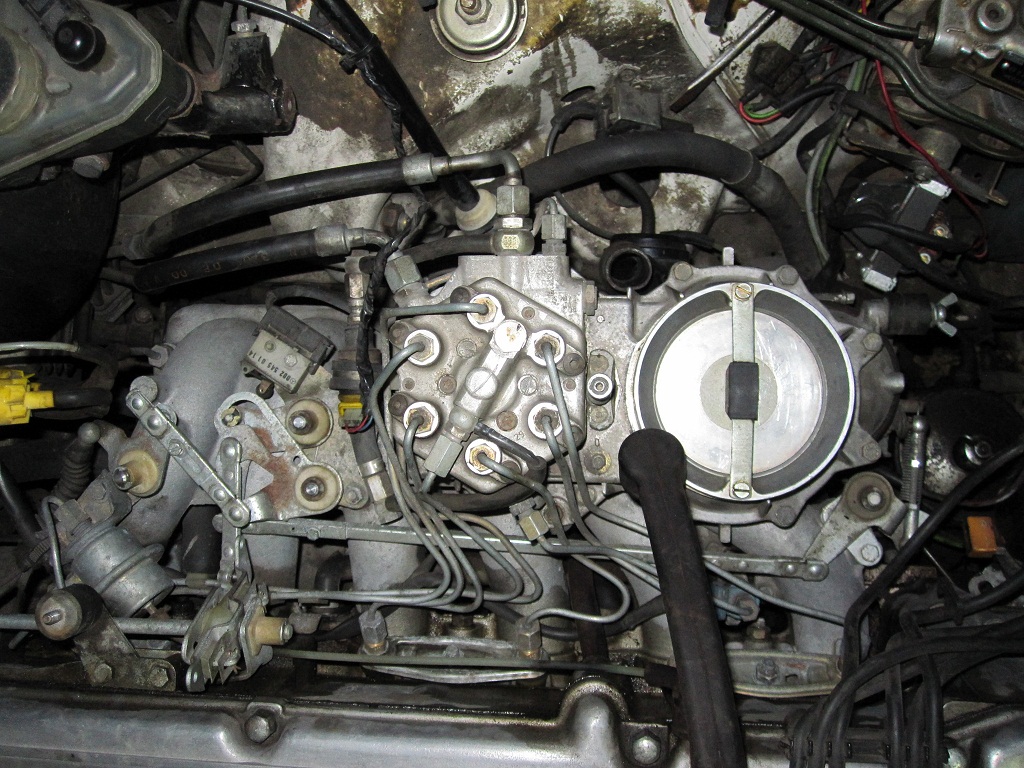

Zrób zdjęcie rozdzielacza. Kręcenie śrubami z analizatorem spalin to może nie być najszczęśliwszy pomysł.
Ale najpierw foto i numer silnika.

Ale na poważnie, liczę na Twoją radę. Zawory ustawine. Zapłon ustawiony na 10st na jałowym, przy 3500 ma 40-41st.
Auto po ustawieniu ma fajnego kopa - było ustawione na -3 st?? :roll: Nie wiem dlaczego - ale auto jeździło u mnie 6 lat tak ustawione.
Po przestawieniu zapłonu:
- auto dostało kopa ( momentu), że przy 60km/h nie trzeba zrzucać biegu z czwórki, aby wyprzedzić Tira
- podciśnienie skoczyło tak, że przy 850 obr/min economizer jest na max eco ( na manometrze jest wartość -18 czegoś tam :-? )
- znalazło się ssanie 8)
- auto dużo, dużej się nagrzewa
- po przedwczorajszej poprawce zapłonu z -12 na -10, spalanie w korkach w mieście (TYLKO w mieście) 14,3 l/100km. Mam wrażenie, że po przedwczorajszym przestawieniu wartość ta oscyluje, gdzieś w granicach 12-13 l/100km.
- auto ma na pewno źle ustawione wolne obroty - na D spada do ok 550-650 obrotów. ( czasem przy mieszaniu potrafi zgasnąć)
- na rozgrzanym silniku - czasem trzeba dodać gazu, aby odpalił - odpala ale zaraz gaśnie....
- przestało śmierdzieć benzyną
Chcę zmierzyć jeszcze ciśnienie w układzie paliwowym, ale póki co zbieram na wiarygodny manometr, aby nie bawić się chińskim gównem.
Razem z Marianem (Freq) próbowaliśmy podłączyć voltomierz pod złącze diagnostyczne ( chyba 3 i 5 ), aby sprawdzić czy będzie pokazywał,
chyba to się zwie "wypełnienie". Ustawiliśmy tak, że voltomierz "chodził" między 6 a 8 Volt, ale na analizie spalin wyszedł kosmos [zlosnik2] .
Przy okazji ostatniej regulacji - padł moduł zapłonu - wymieniony na nowy BOSCH'a - plastikowy....
więcej grzechów nie pamiętam.... Z góry dziękuję za informacje

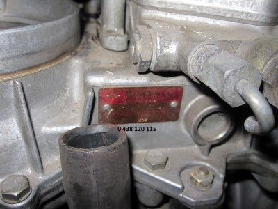

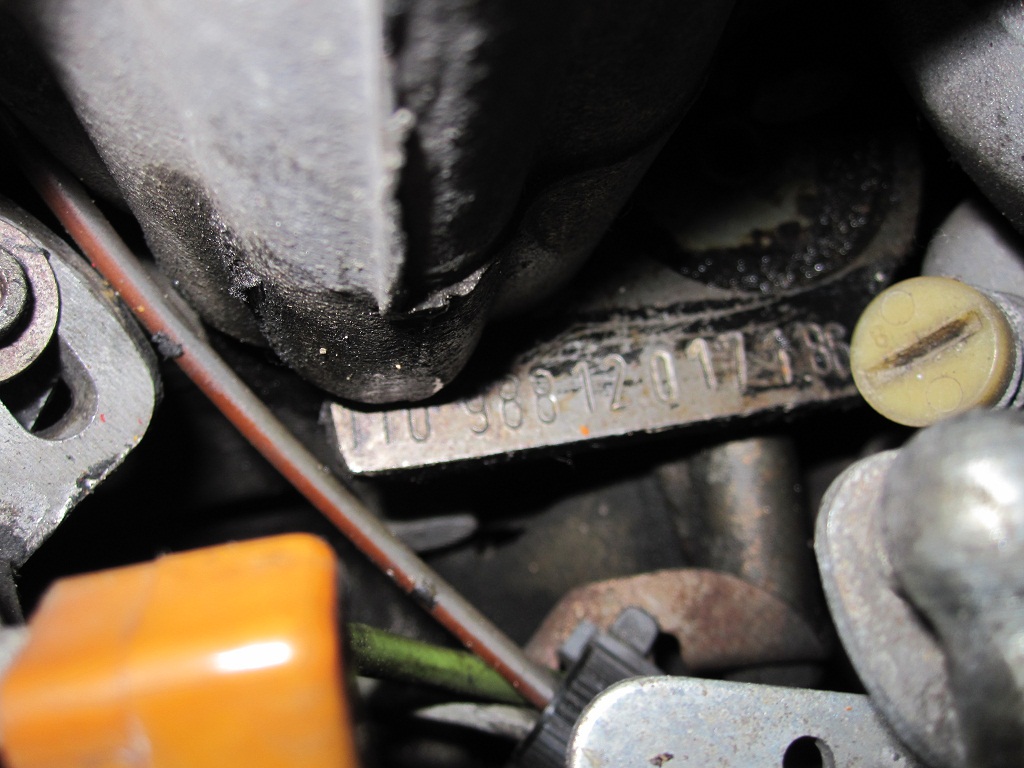

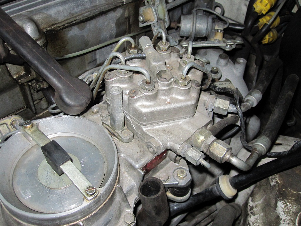

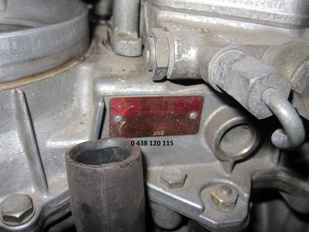

Komentarz: 110 988 120 17 186
numer silnika.jpg [ 207.85 KiB | Przejrzano 3441 razy ]
Komentarz: W kółku widać zawór który pobiera sygnał z sondy. Jak się go odłączy na voltomierzu spadało napięcie.
rozdzielacz tył.jpg [ 328.06 KiB | Przejrzano 3441 razy ]
rozdzielacz góra.jpg [ 349.74 KiB | Przejrzano 3441 razy ]
k jet przód.jpg [ 337.96 KiB | Przejrzano 3441 razy ]
k jet numer.jpg [ 261.82 KiB | Przejrzano 3441 razy ]

Wygląda jak późny K-Jet z fabrycznym rozdzielaczem podobny do KE bez EHA.
Ta cała sonda wydaje mi się być doszwejsowana autogenicznie. Nie wygląda na 99% na twór ze Stuttgartu.
Sprawdzę to jeszcze po numerach silnika jak się dokopie do danych.
Jeśli nie jest fabryczna to cehagiewu jak toto działa, sprawdź jaki masz sterownik wtrysku. Do czego idą te kable od sondy i tego regulatora może zdradzi to tajemnicę co toto jest.
Bo trzeba się dowiedzieć albo wykumać jak to zestroić albo trzeba to wywalić.

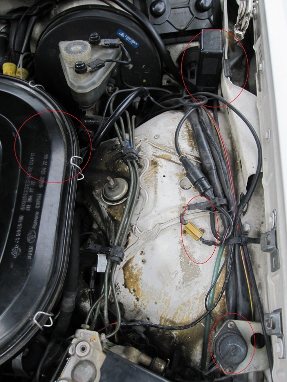

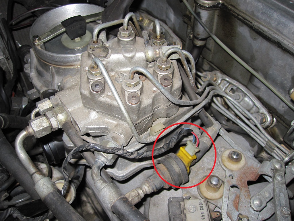

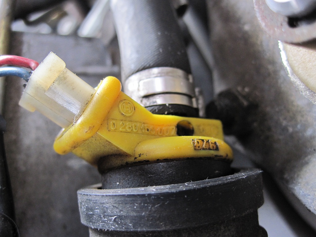

Póki co na szybko pod maską.
Jest ten zawór bosch o numerze 0 0280 150 007. Znalazłem coś takiego.
http://www.eter-mot.info/?1023,wtryskiwacz-0280150007-br-bosch-0-280-150-007-et-br-vw-311-606-031-b-311606031b

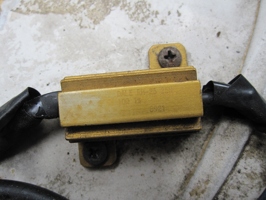

Jest też na nadkolu jakiś złoty układzik z radiatorem 1cm x 3 cm - Dale.....
Kabelki od zaworu idą:
- w stronę grodzi - tam łączą się z kostką ( opisaną :TACHO 6-cyl ). Nie są podłączone do niej bezpośrednio. Łączą się z całą wiązka i giną w grodzi.
- częsć z tych kabelków i idzie do tego złotego ustrojstwa "DALE" i jeden do złącz diagnostycznego - nie widać w który PIN.
To tak na szybko - aby widzieć, gdzie co idzie dalej muszę rozpruć osłonę na kolana - a to w domu, na spokojnie.

Ten diwajs koło rozdzielacza to jest najzwyklejszy wtryskiwacz stosowany w VW 1600. tutaj pewnie jako jakiś impulsowy? modulator ciśnienia.
Ta złota kostka to rezystor mocy ograniczający prąd czegośtam, być może tego wtryskiwacza sterowanego z????
Post: sob kwie 14, 2012 12:10 pm
Posty: 2399
Lokalizacja: [EL] Łódź
ukaniu pisze:
Może w ten sposób na podstawie sygnału z sondu ten "wtryskiwacz" przepuszcza powietrze bokiem z pominięciem przepływomierza i przez to zubaża mieszankę?

Ostatnio w trakcie gospodarczej wizyty u mojego mechanika zauważyłem że w moim M110 jest identyczny patent. Auto także dostało katalizator i sondę, zatem jak widać jest to bardzo popularny patent za zachodnią granicą...
Wtryskiwacz zdecydowanie działa jako modulator ciśnienia i przez to steruje składem mieszanki.
