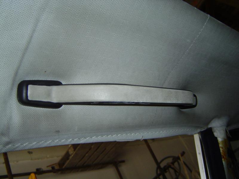

1. Tzw cykor rączki
DSC04368_800x600.jpg [ 57.94 KiB | Przejrzano 1884 razy ]

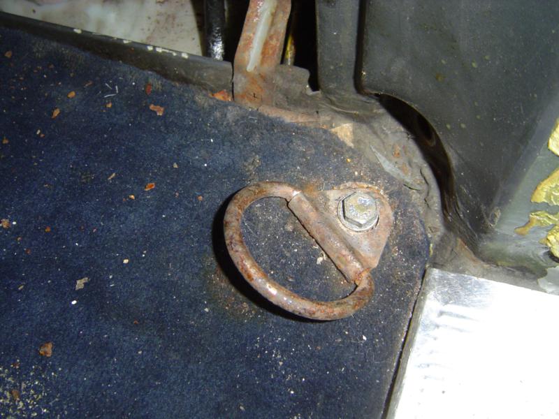

2. Mocowanie ładunku w części bagażowej (śruba się obraca, brak dostępu od spodu)
DSC04369_800x600.jpg [ 77.32 KiB | Przejrzano 1884 razy ]

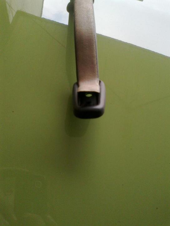

Raczki- po prawo i lewo masz srubki przykryte ta biala guma/materialem, delikatnie podwadzic i wyjac. Moze foto pomoze:P
download/file.php?mode=view&id=10495
20120407024.jpg [ 40.07 KiB | Przejrzano 1877 razy ]
Post: sob kwie 07, 2012 6:39 pm
Posty: 703
Lokalizacja: Gorzów Wlkp.
dzięki..

Tę obracającą się śrubę to potraktowałbym szlifierką kątową.
Później należałoby wspawać w podłogę nakrętkę do przymocowania uchwytu.
Pozdrawiam - PanKot
MB 123 230CE 84r.
Post: ndz kwie 08, 2012 9:02 am
Rejestracja: ndz paź 15, 2006 11:26 pm
Posty: 130
Szlifierka a w zasadzie iskry załatwią ci całą tapicerkę, lepiej rozwierć łeb śruby, nie uszkodzisz niczego, nawet tego uchwytu.
W123, 300D, 5 biegowy manual, 1977- w trakcie generalnego remontu. http://www.w114-115.org.pl/f/viewtopic.php?f=50&t=44881
W210, 300TD, 5 biegowy automat, 1998- w trakcie ciągłej i bezawaryjnej eksploatacji.
Post: ndz kwie 08, 2012 2:21 pm
Posty: 1777
Ja spróbowałbym jeszcze kręcić ową śrubą podważając ją w jakiś sposób od spodu. Jeśli nie da rady to podane wcześniej sposoby.
Post: pn kwie 09, 2012 3:27 pm
Posty: 503
Zawsze można tapicerkę zabezpieczyć kawałkiem tektury z wyciętym otworem.
