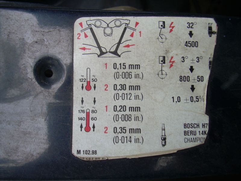

Post: czw kwie 26, 2012 9:13 pm
Posty: 513
U mnie jest taka naklejka:
ustawienia zaworow.jpg [ 66.6 KiB | Przejrzano 1715 razy ]
Pozdrawiam - PanKot

Post: pt kwie 27, 2012 4:14 pm
Posty: 282
Lokalizacja: Szczecin
To wyregulowałem te zawory wg. tych danych na zimnym silniku. Zrobię teraz nim teasę 800km i może będzie lepiej.
