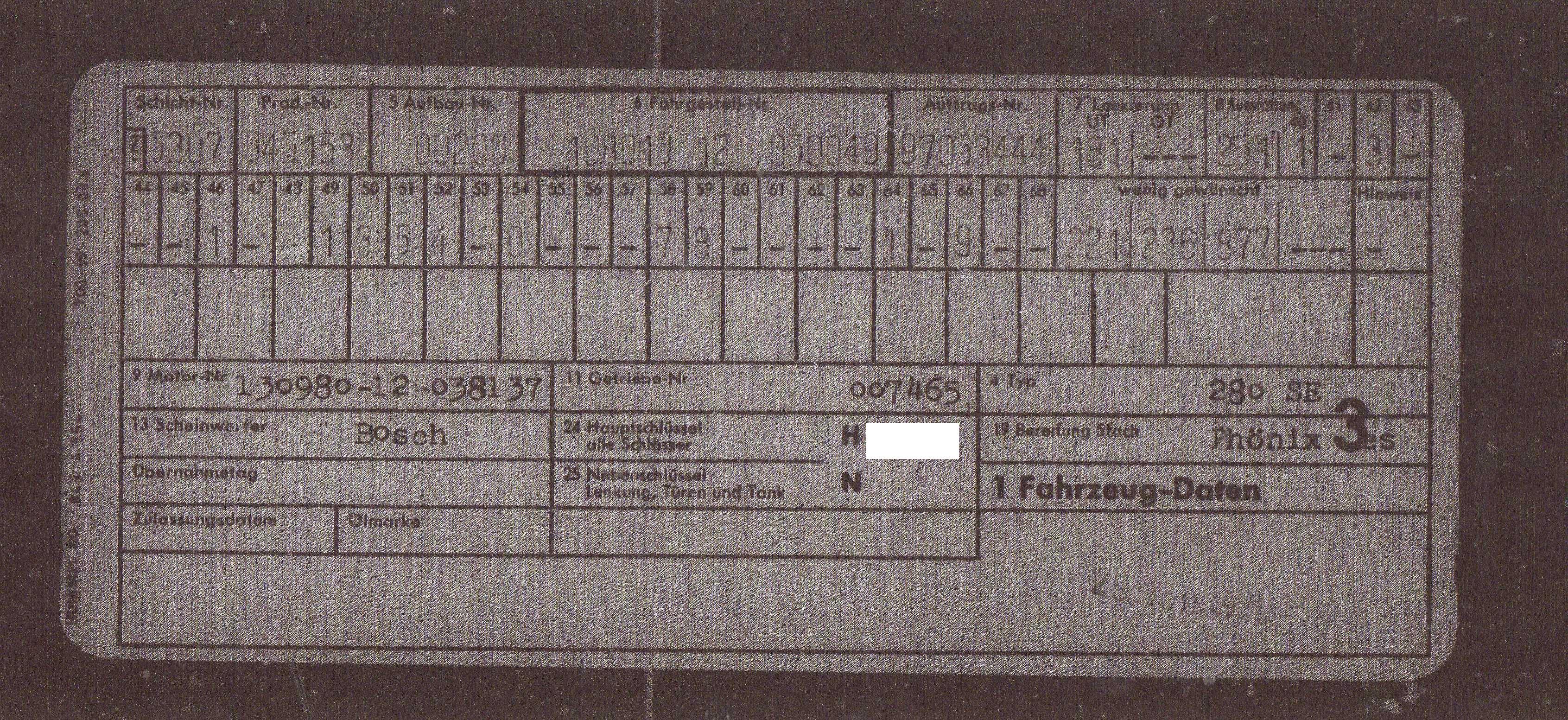

Jak co niektórzy wiedzą od pewnego czasu jestem szczęśliwym posiadaczem pewnej 108. Udało mi się ściągnąć skan daten karty, natomiast wszystkich kodów nie jestem w stanie rozwikłać. Rzućcie na to okiem. Dzięki

Post: śr mar 14, 2012 7:53 pm
461 angielskie oznaczenia
491 wersja USA
503 lustro z lewej na zewnątrz
515 becker europa usa wersja
524 warstwa ochronna , mialem to w jednym swoim samochodzie też
540 SEAT ADAPTER, BETWEEN THE FRONT SEATS
587 FRONT FOLDING ARMREST
593 szyby barwione
641 opony z białym pasem
tych trzech na końcu nie wiem
Post: śr mar 14, 2012 8:01 pm
Posty: 759
461 instrument with mileage reading and English lettering
491 US version
503 OUTSIDE REAR VIEW MIRROR, ON THE LEFT
515 BECKER RADIO EUROPA MW/USW - USA
524 paintcoat preservation
587 from 01.01.1963 to 30.09.1970 SINGLE SEATS WITH FOLDING ARMREST
587 from 01.01.1977 AUTOMATIC CLIMATE CONTROL AND ELECTRIC WINDOW LIFTERS (FRONT DOORS)
598 heat-insulating glass for side window panes and heated rear window pane (ESG), clear windshield
641 from 01.10.1988 to 30.06.1993 CONTI TIRE SYSTEM (CTS) TIRES
641 from 01.01.1963 to 30.04.1975 WHITE-WALL TIRES
669 spare tire
o ile dobrze widze to chyba takie
Post: śr mar 14, 2012 8:25 pm
Posty: 623
amon pisze:
Coś słabo widać Panie [cool]
Przysłali mi to takim słabym skanie. Niestety
